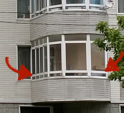

В доме строителями было сделано алюминиевое остекление балконов (алюминиевый холодный профиль). При этом окна разделены на 3 части - верхний сегмент - 44 см, средний (открывающийся)- 145 см и нижний - 25 см. Уровень подоконника примерно равен уровню подоконника в квартире.
Вопрос - зачем было сделано такое разделение и почему не разделили только на 2 части (не объединили средний и нижний сегмент)? Какие-то требования выполняли? Сделали так чтобы можно было горшки с цветами на подоконнике поставить и при этом открыть створку?

Хммм ... дал задание просчитать замену остекления на ПВХ и стеклопакеты и спросил можно ли объединить нижний и средний сегменты. Мне сказали, что нет так как будет превышен предел нагрузки. Получается проблема в том что либо надо уже стеклить либо если широкое окно, то делить еще на одну часть...

конечно есть ограничения,ставили 1 ки 1200х2100,но это не к чему такие если пакеты большие снаружи и внутри 6 мм стекло,в середине 4 мм но вес..

Высота ограждения балкона должна быть вроде 1200 мм по какой то норме. Вот и сделали такую проставку. Что бы люди не выпали в открытое окно.

Да, просто из расчета безопасности сделано.
