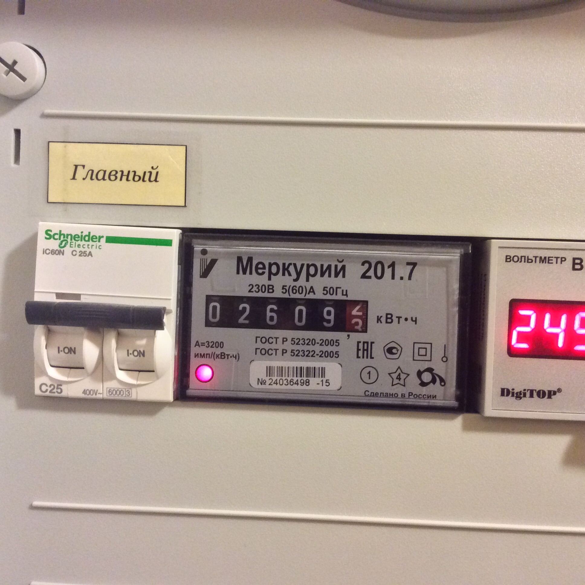

Уважаемые мастера
  1. Посоветуйте, пожалуйста, однотарифный электросчетчик для установки в частном доме
  2. Посоветуйте модель/производитель навесного электрощита (не встраиваемого) в который можно установить электросчетчик и 10-12 модулей. Проводка отрытого типа. Спасибо.

Меркурий 201.8 Хагер Гольф.

Букля, счётчики Миртек, Агат, СОЭ 55, щиток ИЭК, ЕКФ

Если нужно место под 10-12 модулей, то щиток брать на 2 рейки (24 модуля), т.к. счетчик будет занимать 5-6 модулей в ширину. Меркурий лучше не брать, т.к. он не влезает в стд. проем под автоматы, придется вырезать дырку в пластроне.

Alex9801 написал: счетчик будет занимать 5-6 модулей в ширину.
Можно одномодульный счётчик НЕВА 102 или НЕВА 105

Работал пару раз с щитами ИЕК серии Прайм, за свою цену отличный щиты, ну во всяком случае лучше щитов SE esay 9, но правда клеммы хлипковаты . Счетчики я Энергомеру ставлю ,уже несколько лет нет никаких проблем с ними.

Меркурий 201.7, 201.8. Хагер Гольф або Текфор (если падишовке).

Alex9801 написал: Меркурий лучше не брать, т.к. он не влезает в стд. проем под автоматы, придется вырезать дырку в пластроне.
Правда? :eek:
Alex9801, :eek: ЧЯДНТ?

Ишь ты, понабежали со своими неправильными крышками, в которых даже щель осталась. :)
