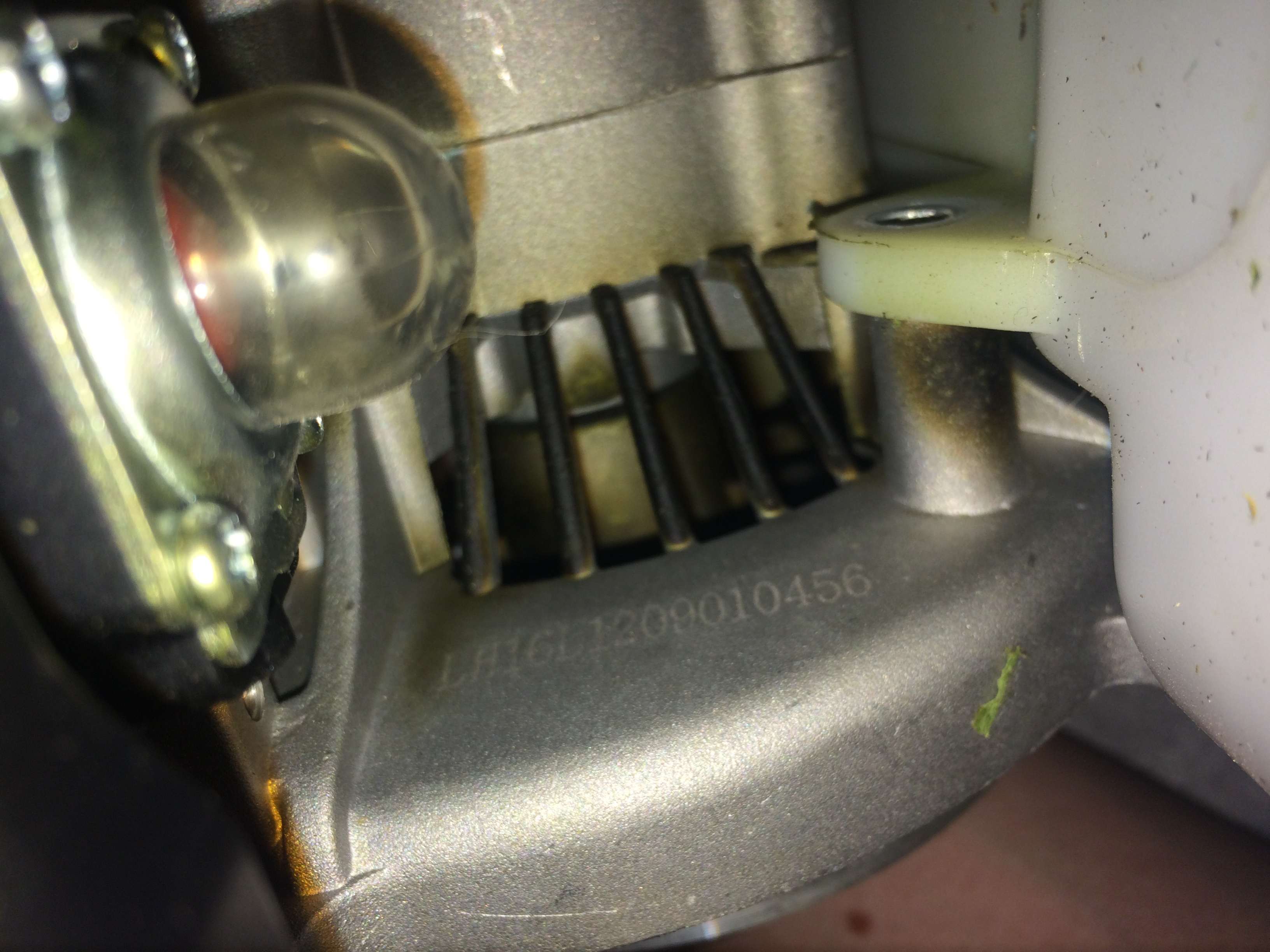

Здравствуйте! Купил недавно мотокосу. После нескольких часов работы решил провести осмотр и заметил, что внутрення сторона маховика успела закоптиться. Я не сильно разбираюсь в работе двухтактных двигателей поэтому решил спросить здесь. Нормально ли это явление? Стоит ли беспокоится? Фото прикрепляю

может это масло? -возмите фонарик и постарайтесь расмотреть вал и сальник за маховиком- если сальник и вал сухие и чистые - все гут,если в масле и грязи - через них подтекает по валу и разбрызгивает масло
