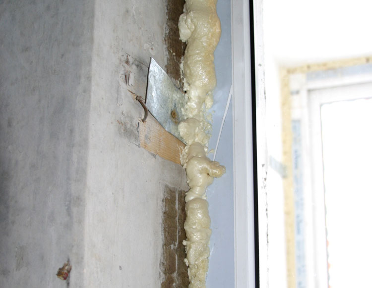

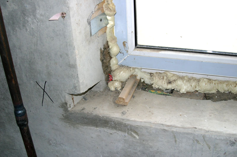

Добрый день! Подскажите такой момент: новый дом, стоят стеклопакеты, откосы не сделаны. Между рамой и стеной (стена внутри из пенобетона) щель сантиметра 3-4 запенена пеной, пена неаккуратно обрезана и замазана чем-то типа герметика. В одном месте замазано или пропенено похоже не особо хорошо - подношу руку, чувствую слегка поддувает. Собираюсь делать откосы цементной штукатуркой, но думаю как бы этот стык рама стена нормально по человечески заделать. Как я понимаю пароизоляционную ленту мне уже не прилепить, т.к. лепить ее надо было перед установкой с торца рамы, а потом запенивать и прилеплять к стене. Может чем-нибудь типа геметика, как сейчас измазано, получше промазать эту пену? Или есть еще варианты, подскажите.

Присоединяюсь к вопросу автора: чем заделывать щели 2-5 см изнутри помещения. Рамы окон, правда, деревянные, но это сути не должно менять.
31.01.2007 в 20:13:29
Я тоже присоединяюсь. У меня вот так выглядит.
