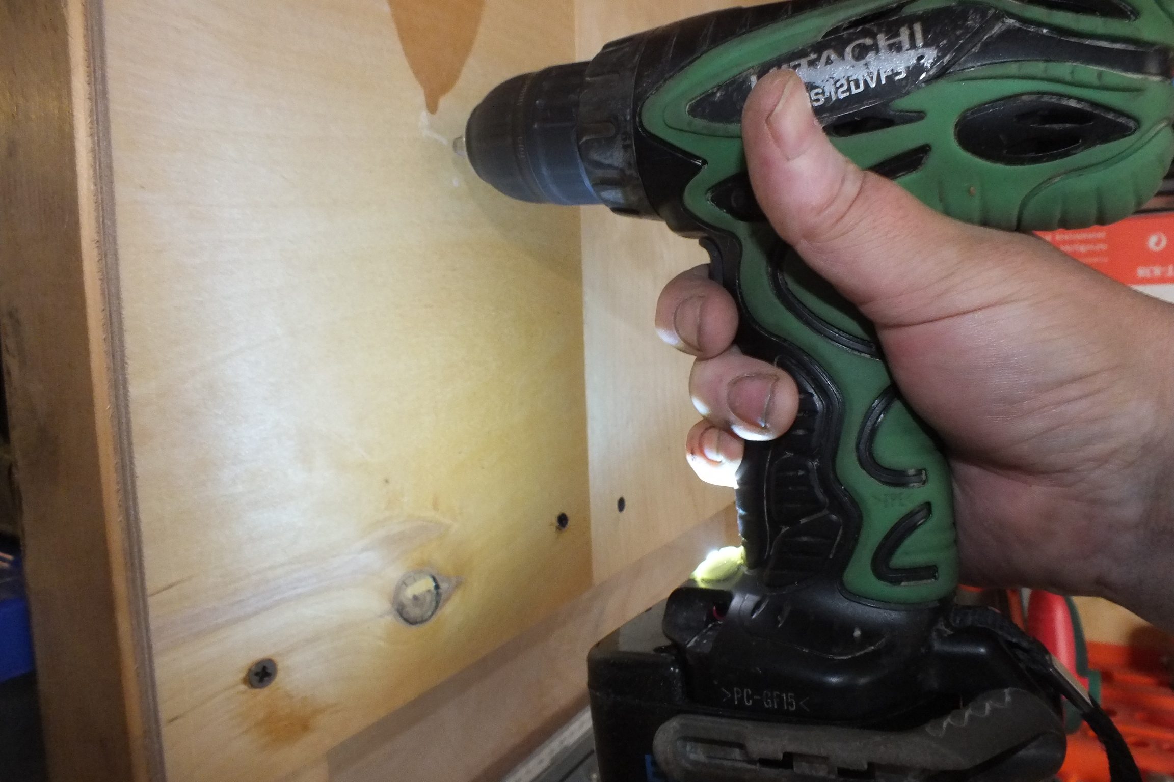

Али-баба, вот это то, что надо!)) Тоже подумал, что возможно одна банка погибла из-за неё все проблемы.. Хотя вскрытие и замеры покажут что к чему. А чем пали свои банки? Обычный припой и паяльник?

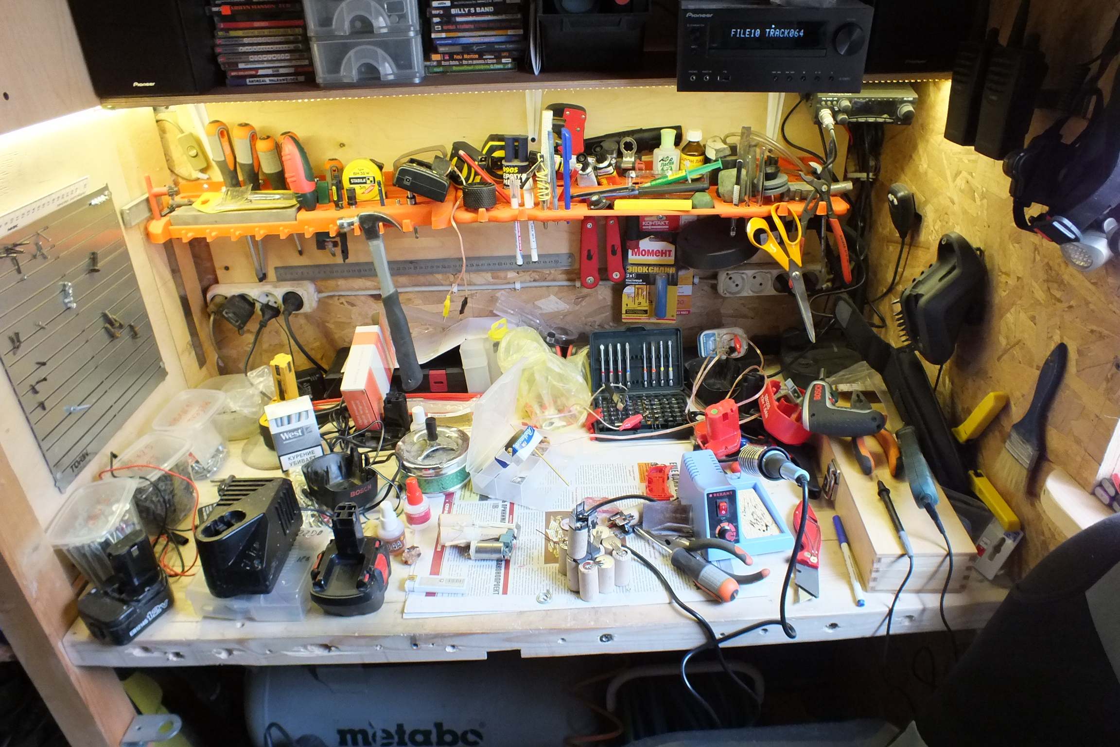

Pekkonen написал: Обычный припой и паяльник?
Ну,можно сказать-и так.Паяльная станция-бюджетная. Я не знаю,как эти акки работают щаз(перепакованные). 3 года прошло..

Приятно когда идет такая миграция инструмента по стране! )) Разобрал аккумы, поставил на зарядку, сейчас буду вычислять дохлые банки. Наверное ограничусь тем, что сделаю из двух АКБ один работающий.

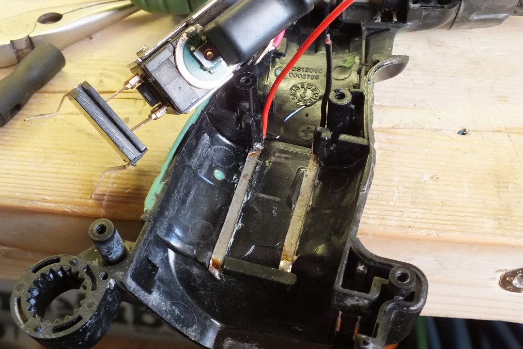

Зарядил оба АКБ, странно то, что были они полностью разряжены (~10.5В), но заряжались всего около 1.5 часов. После этого лампочка на зарядке погасла. Все банки были примерно одинаковые по напряжению - 1.37 - 1.41В на полностью зараженных АКБ. Явно убитых не нашел... Сейчас разряжаю один АКБ и померю напряжение уже на разряженном, может быть что-нибудь и всплывет

Pekkonen написал: Зарядил оба АКБ, странно то, что были они полностью разряжены (~10.5В), но заряжались всего около 1.5 часов. После этого лампочка на зарядке погасла. Все банки были примерно одинаковые по напряжению - 1.37 - 1.41В на полностью зараженных АКБ. Явно убитых не нашел... Сейчас разряжаю один АКБ и померю напряжение уже на разряженном, может быть что-нибудь и всплывет
Там просто сами банки поганенькие, быстро деградируют и теряют емкость.
