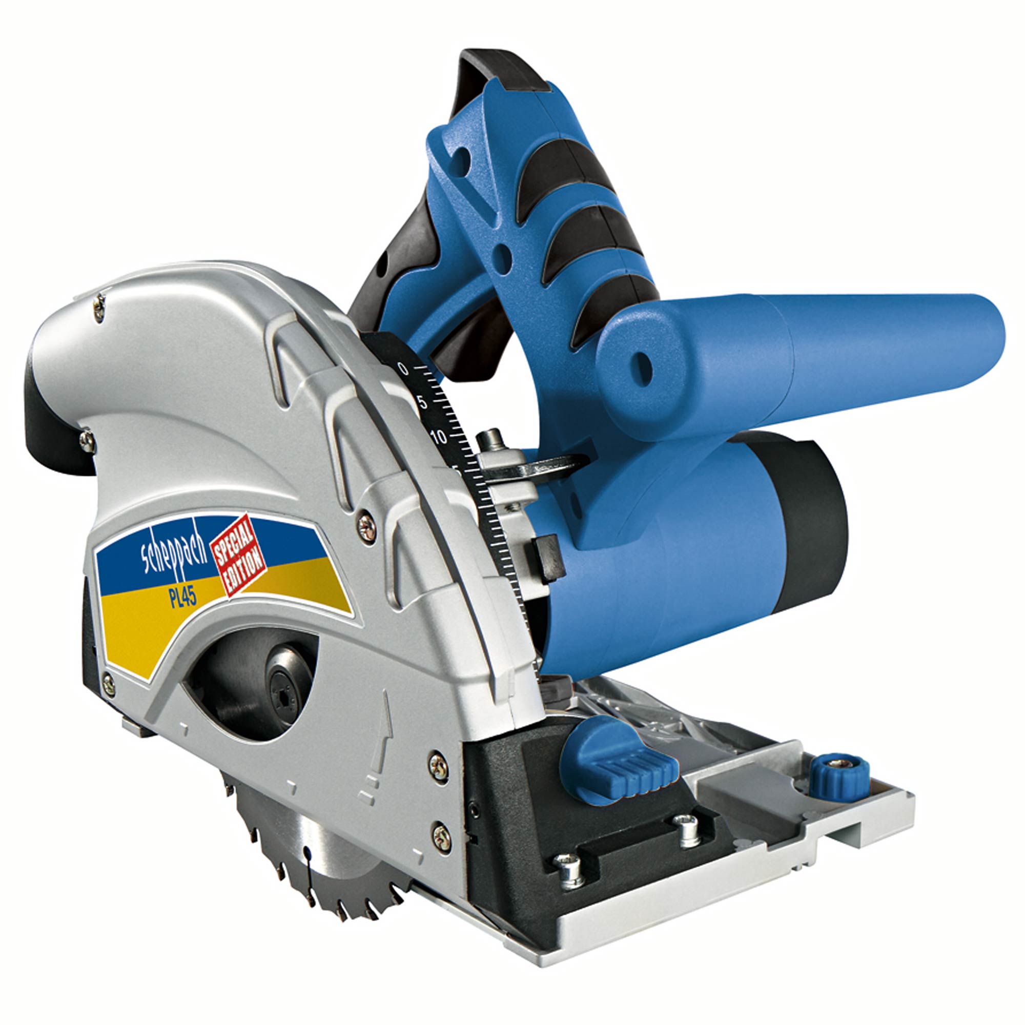

А вариант дисковой пилы не рассматривали? Есть , например, Scheppach PL 45 - пилит на 16 мм от стены. Это явно закроется плинтусом. Углы допилите осциллятором.

Вариант дисковой пилы не рассматривал.
Потому что подавляющее большинство дисковых пил будут пилить далеко от стены. А если найдется такая, что близко (как упомянутый тут Scheppach), то стоимость ее приобретения будет примерно в 10-20 раз выше, чем стоимость пары пилок к осциллятору. Банально невыгодно думать о дисковой пиле. А если это еще и модель, которая в России не продается, то совсем невыгодно устраивать себе гемор на полную катушку.
Как мы уже посчитали, отработать задачу осциллятором займет один рабочий день, или 2-3 часа нетто. Отработать задачу "найти продавца, купить пилу, оттранспортировать ее через границу и таможню, провести пробные пилы и приспособиться, взять ее с собой... и полчаса пильнуть" - в общей сумме затратится столько же времени, если даже не больше. Плюс еще затрат дополнительно 10-20 тыс руб.
За что? Что получаем взамен?
Не вижу смысла в длительной возне с приобретением пилы, плюс финансовых затрат на нее, для данной задачи.
