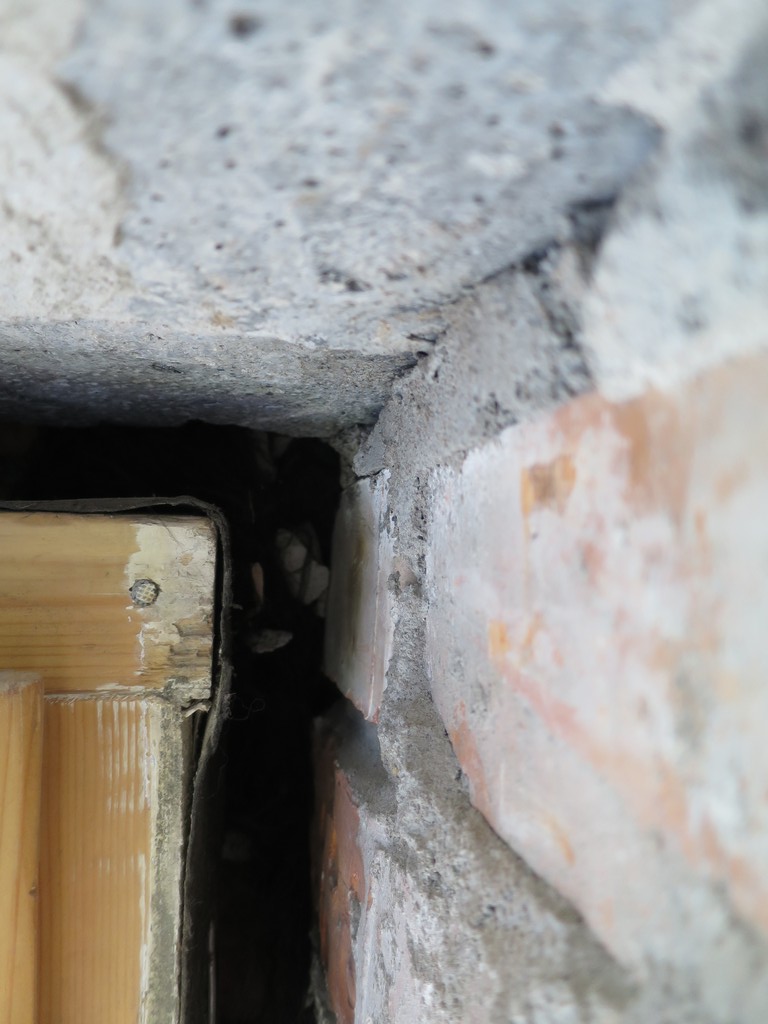

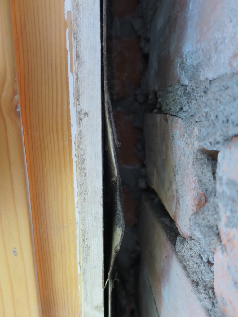

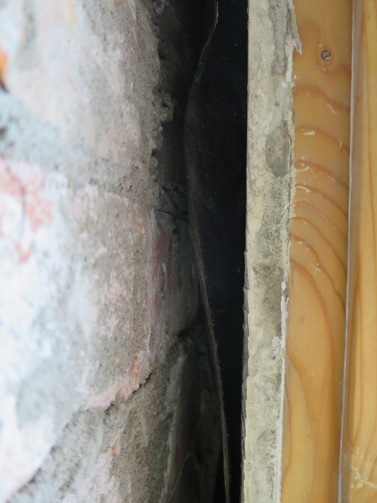

Квартира, кирпичный дом, деревянное окно. Утеплитель вынут, зазор между кладкой и окном 50-60 мм. Вокруг рамы остался рубероид. Планируется утепление слоями пена-вилатерм-пена. С обеих сторон штукатурка. Вопрос: оставлять рубероид вокруг рам или снимать? Т.е. пенить и заталкивать жгут вилатерм прямо между деревом и кирпичом? С одной стороны, пароизоляция же. С другой - дуть в щель между рубероидом и деревом будет, как ни утепляй зазор между рубероидом и кирпичом. Как поступить?

Хотите этот шов заделать пеной и вилатермом как я понял? Рубироид очевидно мешать будет. Да и зачем он там нужен то. Пароизоляция делается из дома на улицу. А не от рамы к монтажному шву. При этом снаружи нужно заделывать шов тогда паронепроницаемыми составами. П.С. Вилатерм не понял с какой целью вы туда собираетесь пихать? Чем не устраивает просто монтажная пена7
