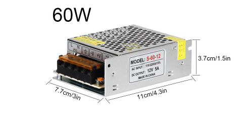

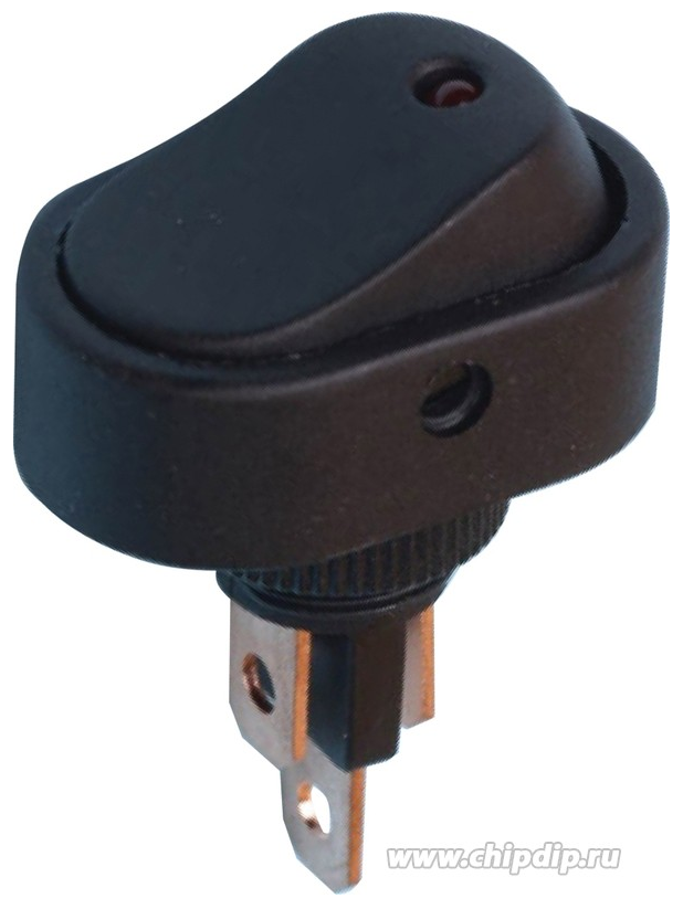

Решил провести кое какой эксперимент и возник вопрос: как подцепить рокерный переключатель к БП?

Последовательно вводу или выводу. Если используется подсветка в выключателе, подобрать соответственно напряжению

Мне кажется суть вопроса не совсем понятна, так уж изложил. Нужно что бы БП включался по нажатию на кнопку, и также выключался

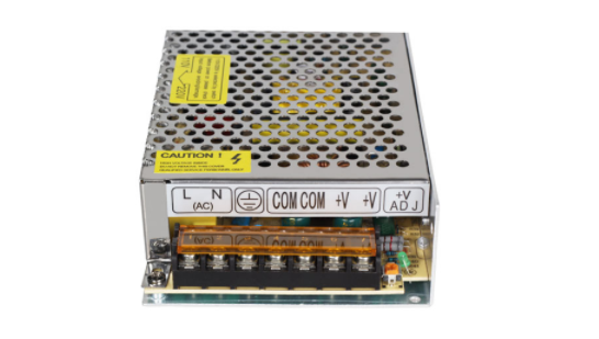

Habar, понятно. Можно подробней, как добраться до ввода, как подсоединить и нужна ли пайка?

Pablos, кнопку планируете у становить на корпус?
Pablos написал: Можно подробней, как добраться до ввода,
Вообще то там клеммы есть L и N.
Pablos написал: как подсоединить и нужна ли пайка?
Можно НШВИ обойтись, ссылка

megrad, благодарю. Блок питания будет стоять в пластиковом корпусе, саму кнопку собираюсь установить на поверхность корпуса. Попробую сделать сегодня, а потом отпишусь

Значит кнопку ставите в разрыв фазного провода.
