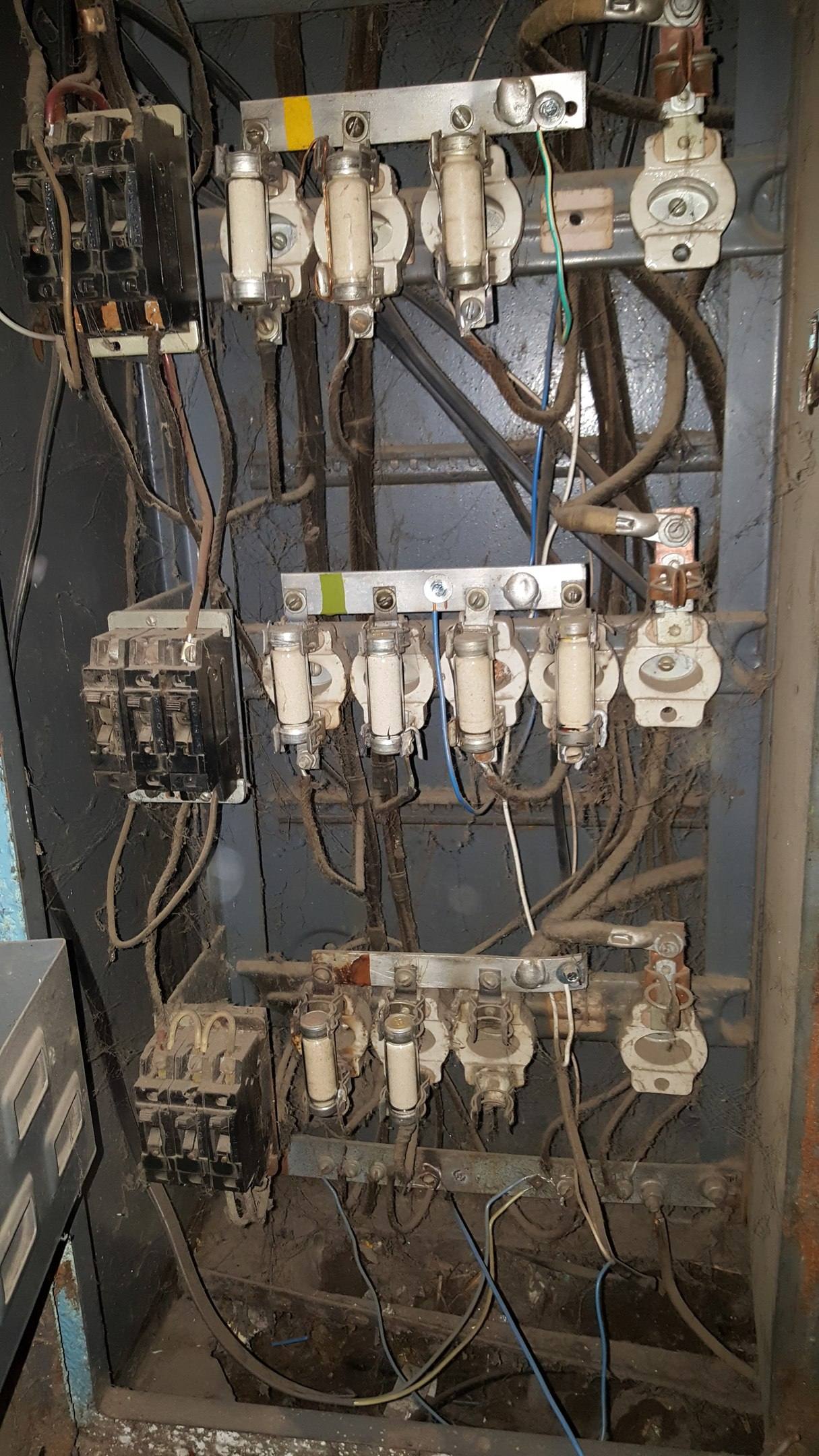

Знаю что тема уже открыта, но хотелось бы по делу и без лишней инфы узнать как добиться селективности вводного автомата в этажном щите?Если не влияет номинал и ВТХ автомата на селективность, то как можно добиться того чтобы отключался в первую очередь групповой автомат?Знаю что по времени отключения.Есть селективные автоматы.А есть варианты как еще можно этого добиться?Не хочется переплачивать за селективность.Может питающий кабель квартирного щитка защитить каким-нибудь другим способом.

King112 написал: добиться селективности вводного автомата в этажном щите
ахах. вот среднестатистическое вру мкд (панелька о 80-ти квартирах) в более свежих домах все тоже самое только почище.

Держатель для плавкой вставки на дин рейку и перед ним ВН (выключатель нагрузки).
