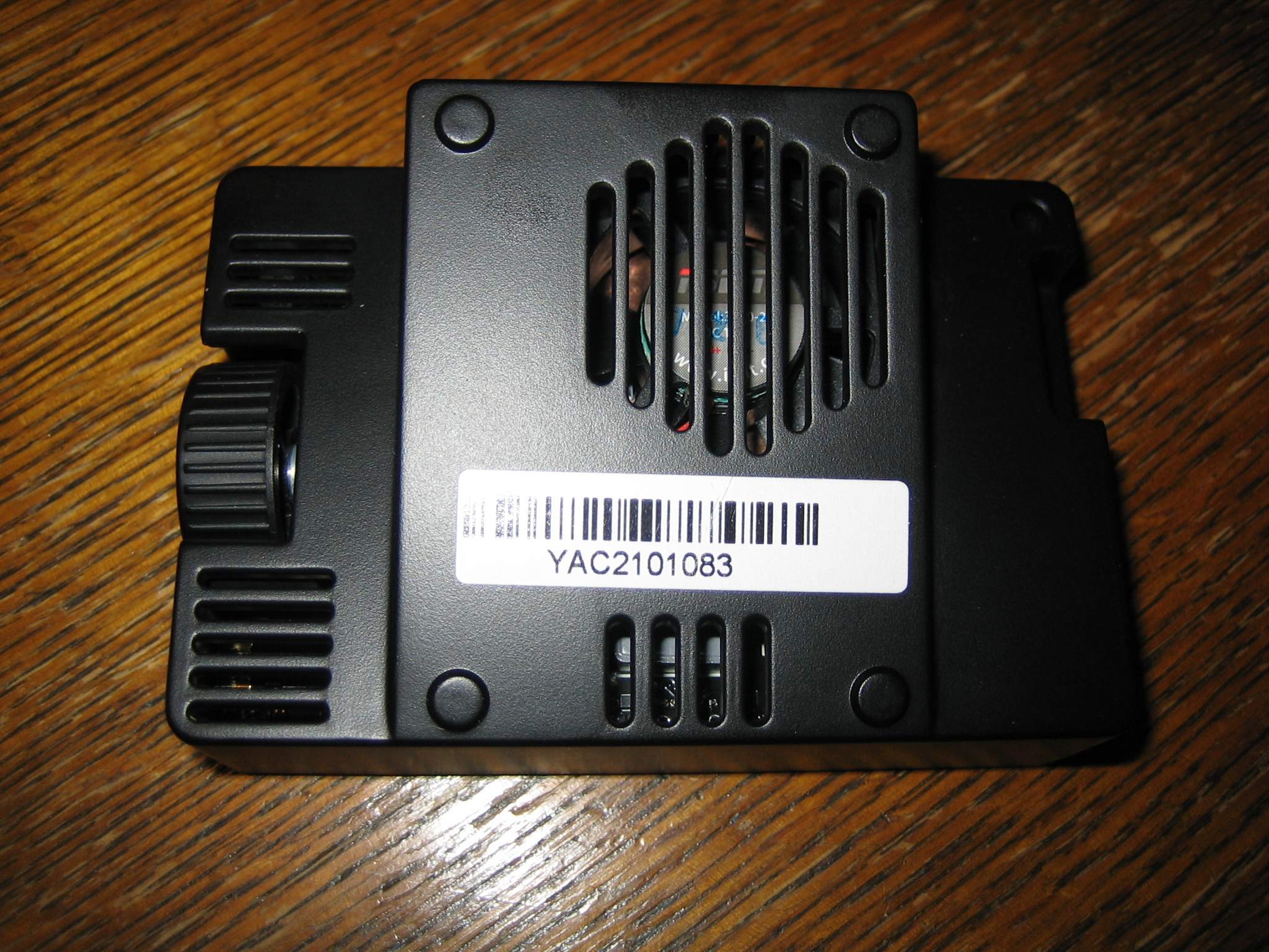

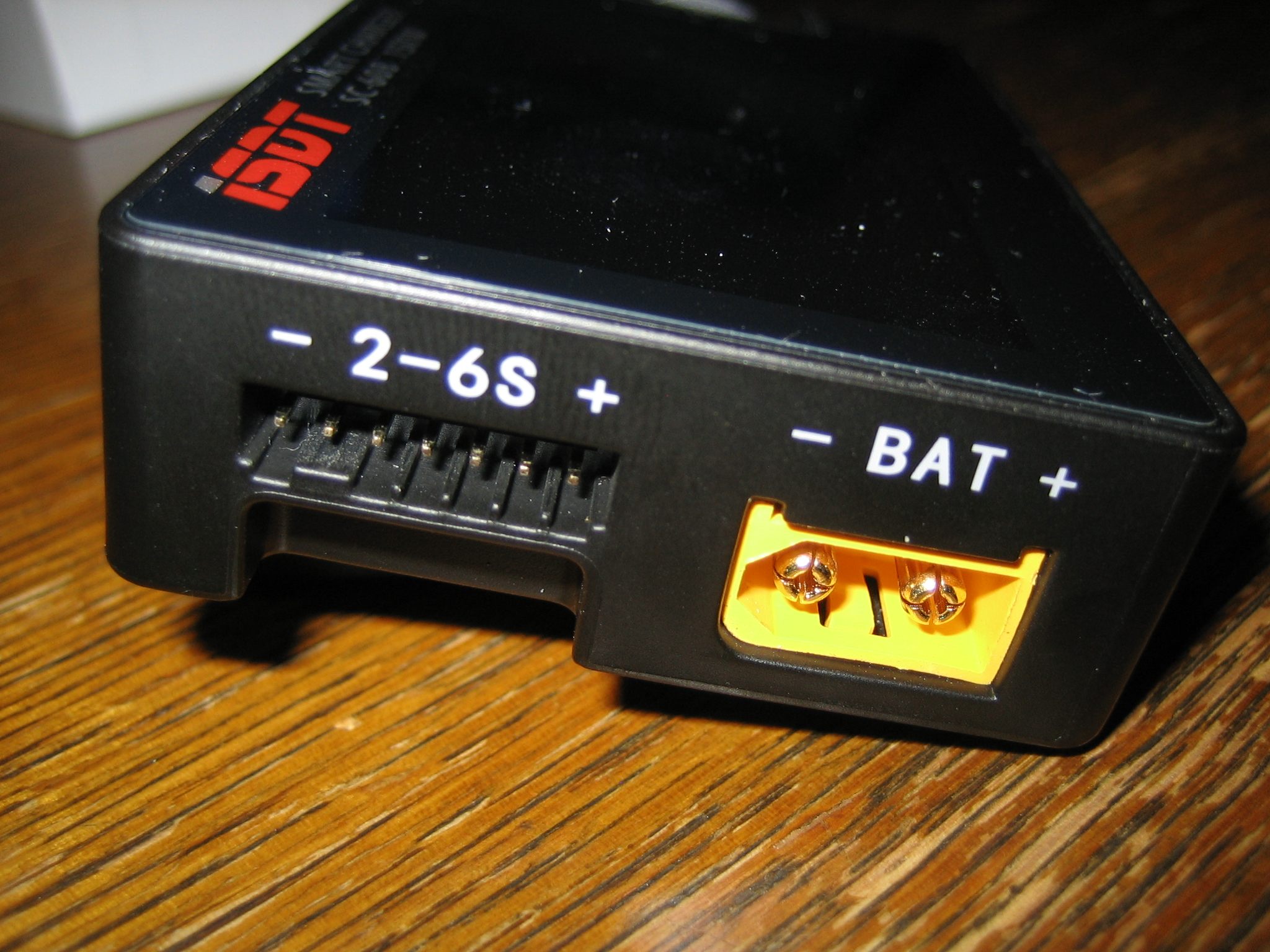

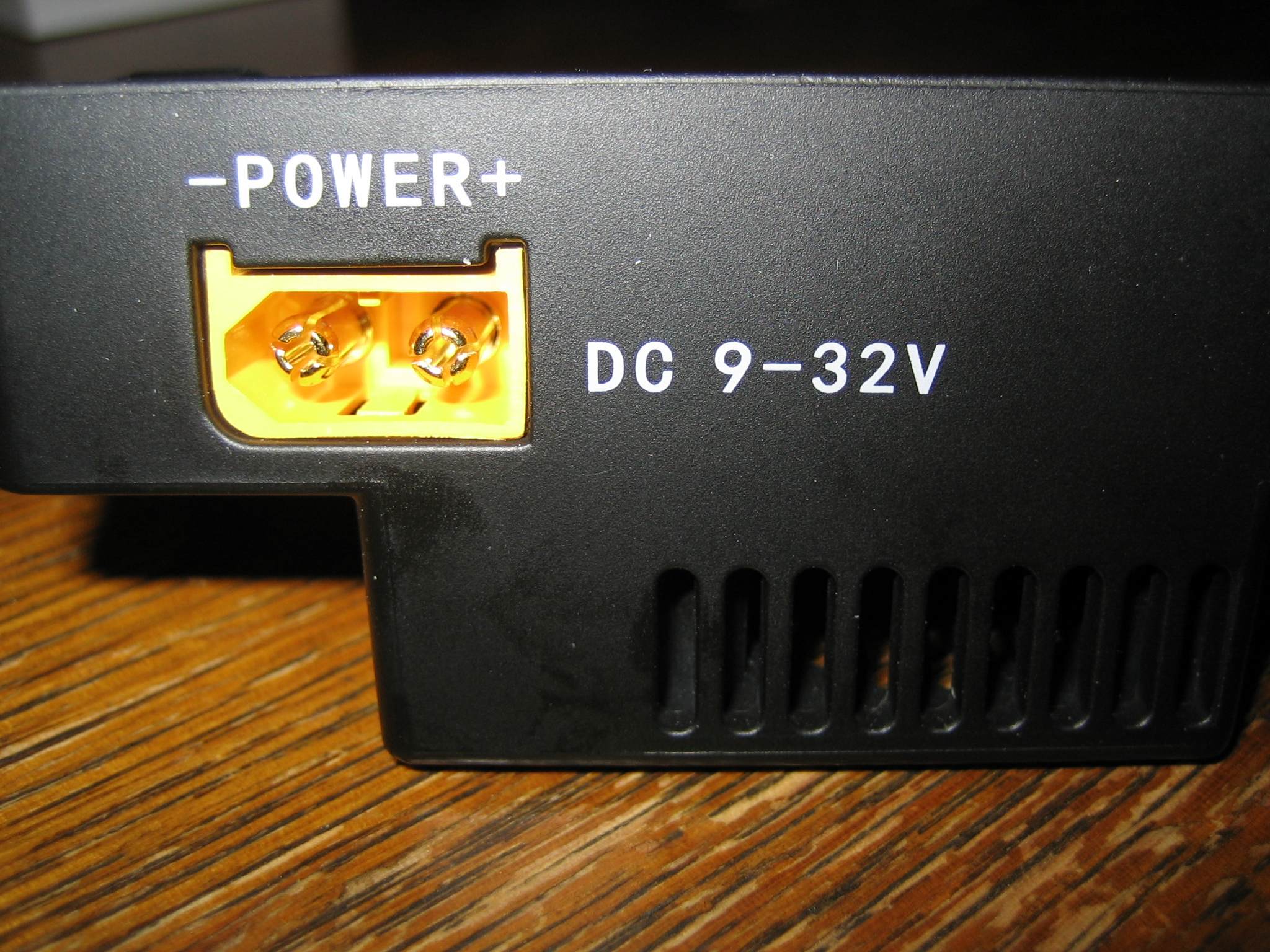

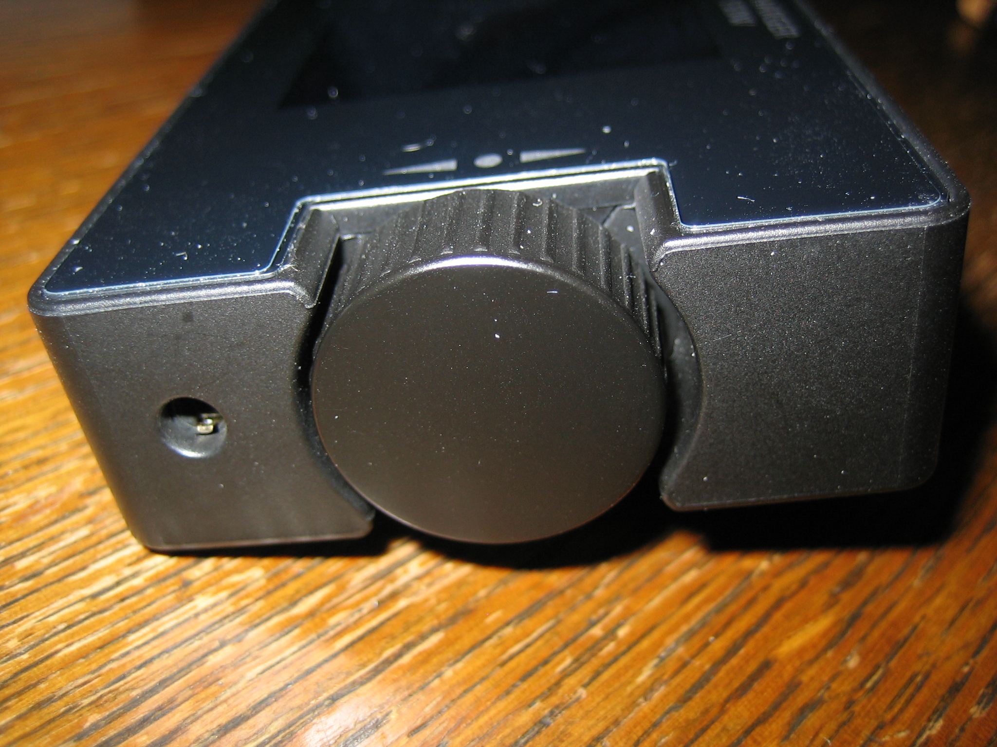

ganushak написал:
Vadim63 написал: Зарядки ISDT, заряжают почти все, ток от 0,1 до 8,0 ампера :)
А можете показать колхозинг их совмещения для зарядки? :)

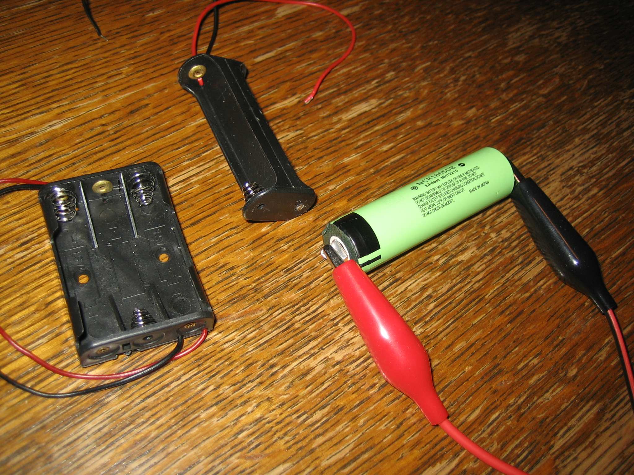

ganushak, этого достаточно?

Vadim63 написал: этого достаточно?
Чтобы понять, как совместить показанные зажимы-крокодилы с цилиндрическим элементом - нет. :help :confused:

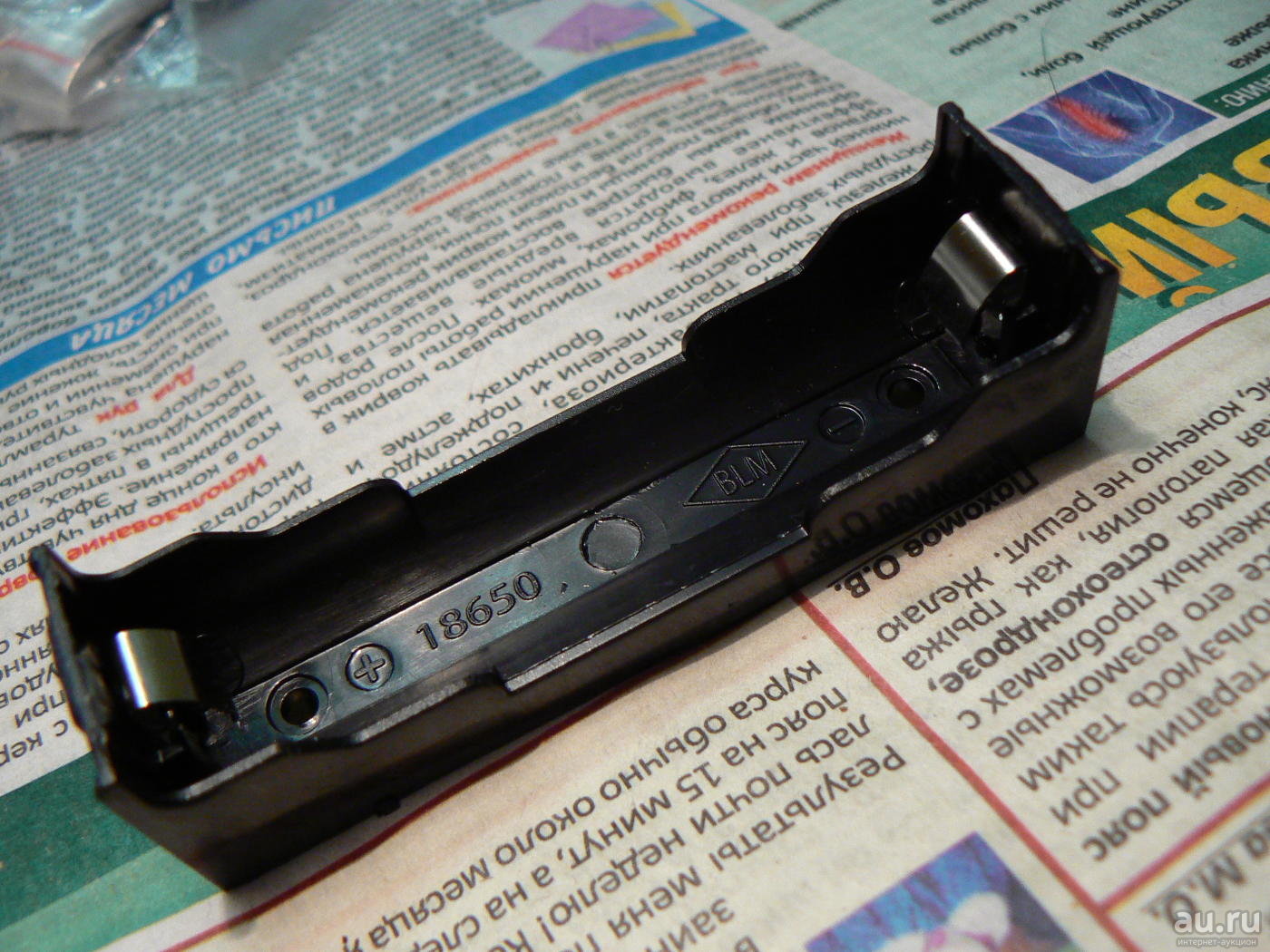

ganushak написал: Чтобы понять, как совместить показанные зажимы-крокодилы с цилиндрическим элементом - нет.

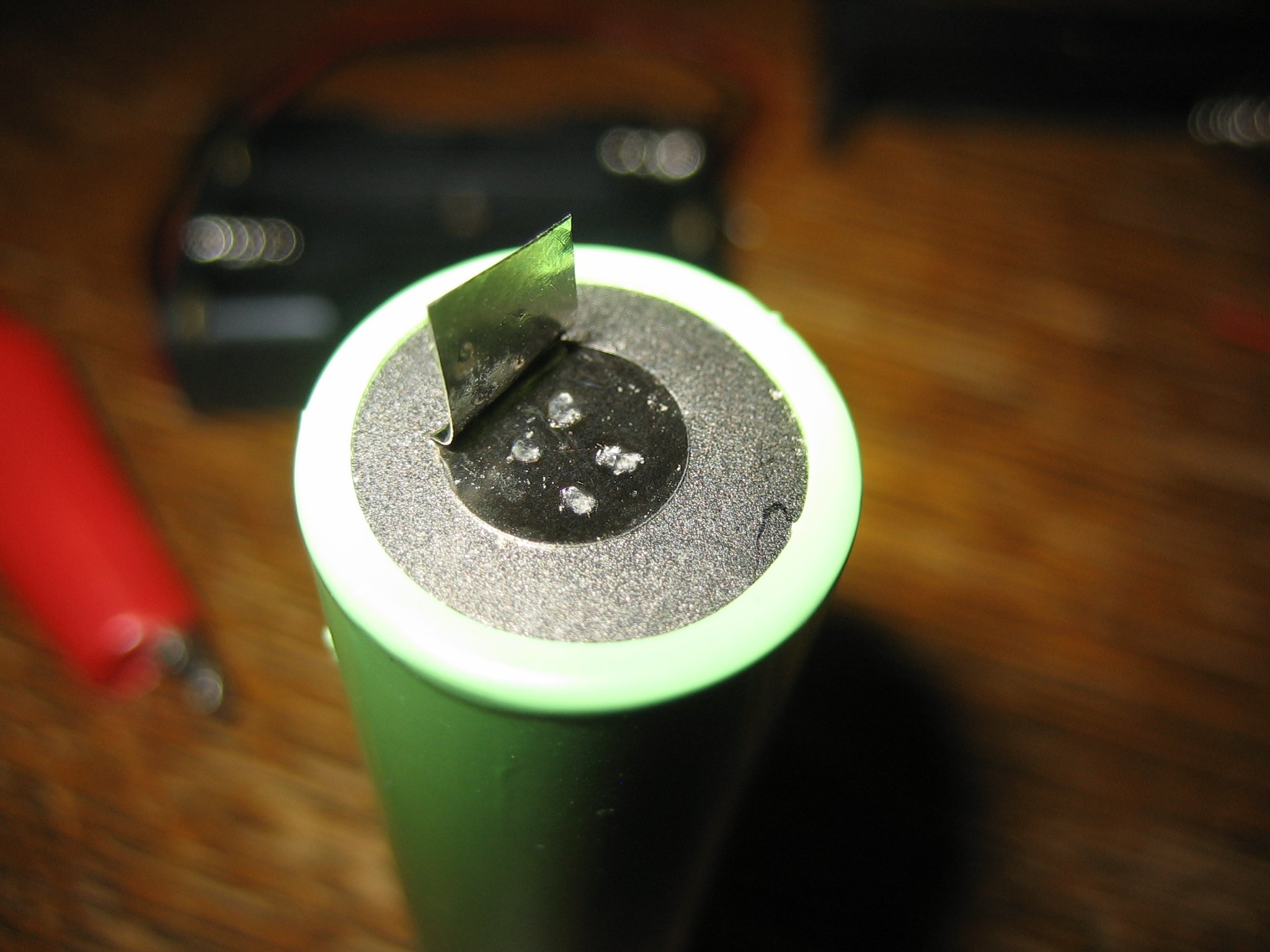

Где ваша фантазия? ;)
И еще море вариантов

Vadim63 написал: Где ваша фантазия? ;)
А вот cineman'у нужно 10440 заряжать. Бокс под 18650 излишне просторен. :popcorn

Vadim63 написал: И еще море вариантов
И аппарат точечной сварки не у всех есть :)

ganushak написал: А вот cineman'у нужно 10440 заряжать
Я вам показал держатели формата ААА (10440) , АА(12500). Ну и сколхозить можно все что угодно. ;) Заряжать и балансировать можно до шести акков.

Vadim63 написал: Ну и сколхозить можно все что угодно. ;)
Я себе для таких целей делал провода с напаяными на конце неодимовыми магнитами. Как вариант - можно просто на отдельные неодимовые магниты соединять крокодилы с аккумулятором.

ganushak, А разве неодим и нагрев - совместимы ? Если только не Вудом ?
