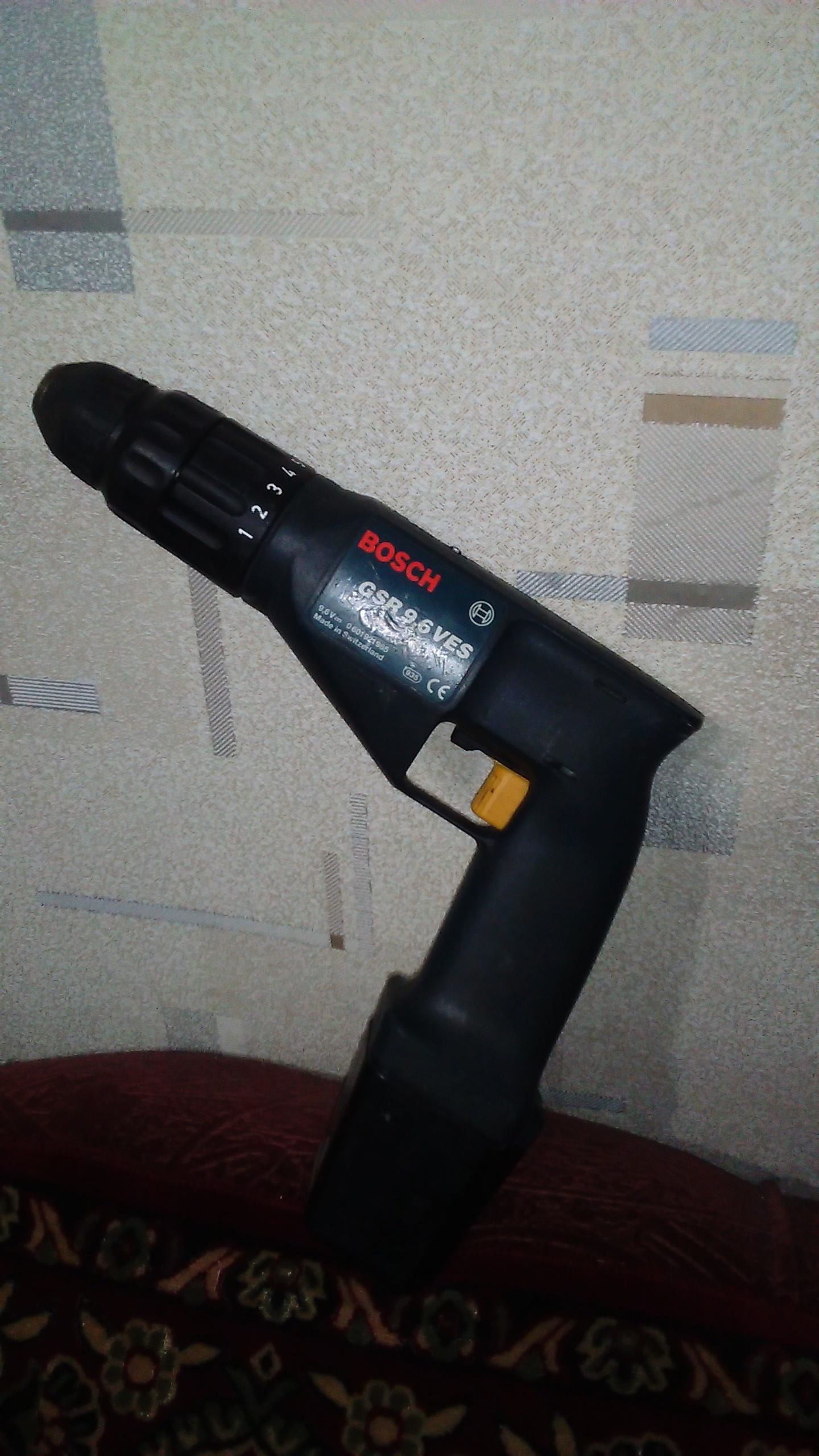

Jalartru7, я переделывал 9,6-и вольтовый от блока купленного неизвестного,поинтересовался - ответили что не получится.В итоге все работает.

Вячеслав И., речь про текущие шуруповерты, а не раритеты. Если шур потребляет 20-30А, то как может хватить блока на 4,5А? ну если крутить только 4х32 может хватит, 6мм уже сомнительно.
Я тут тестировал 18В на шурупе 8х340, так мой 10,8 V-EC на акб 2,5 ah не осилил только последние 2 см, попробуйте такой вашим покрутить
