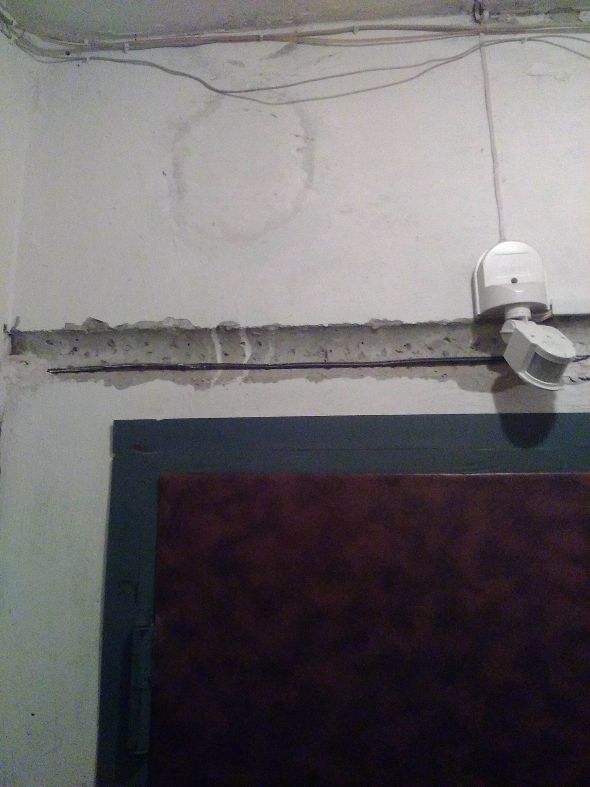

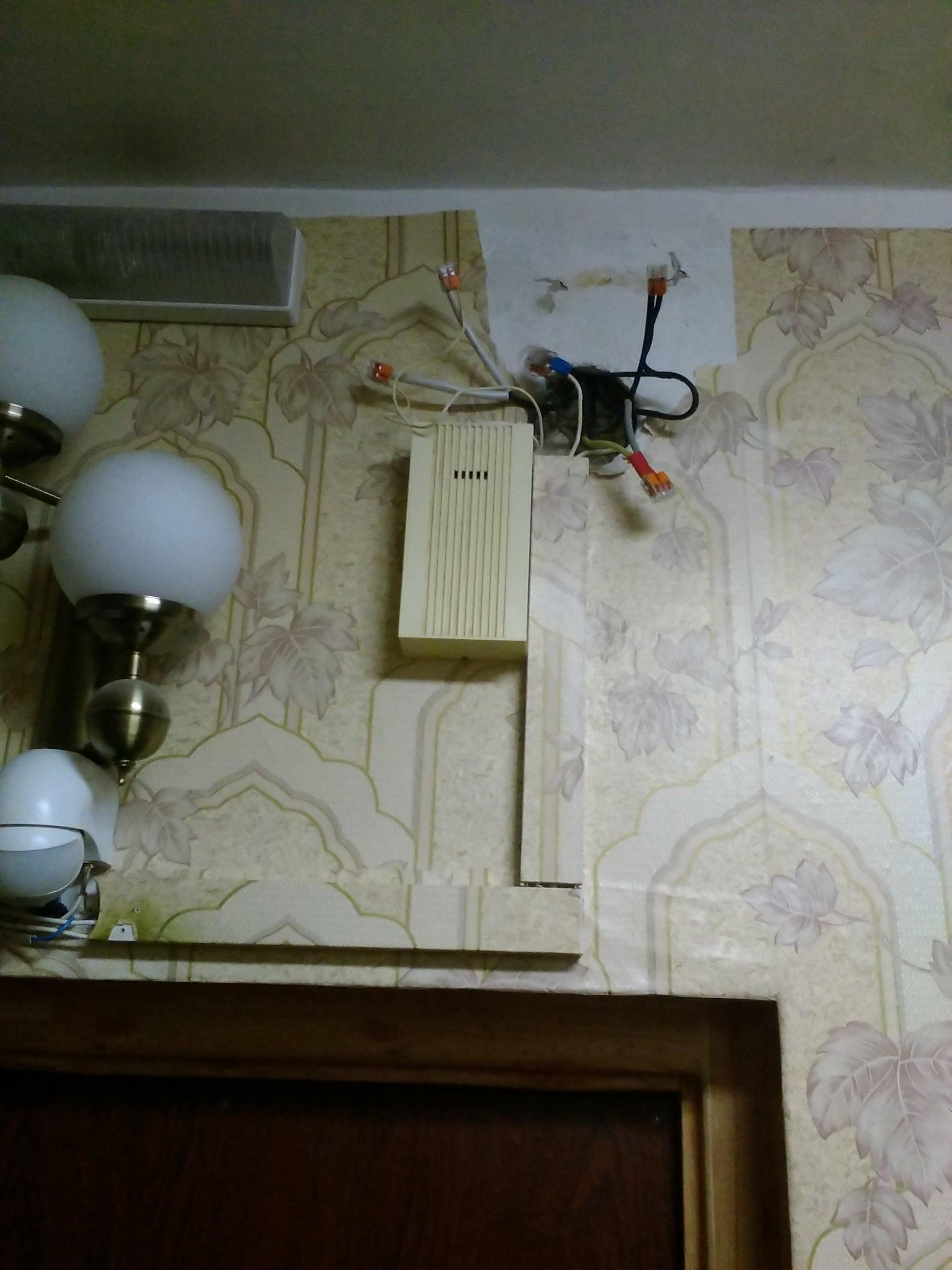

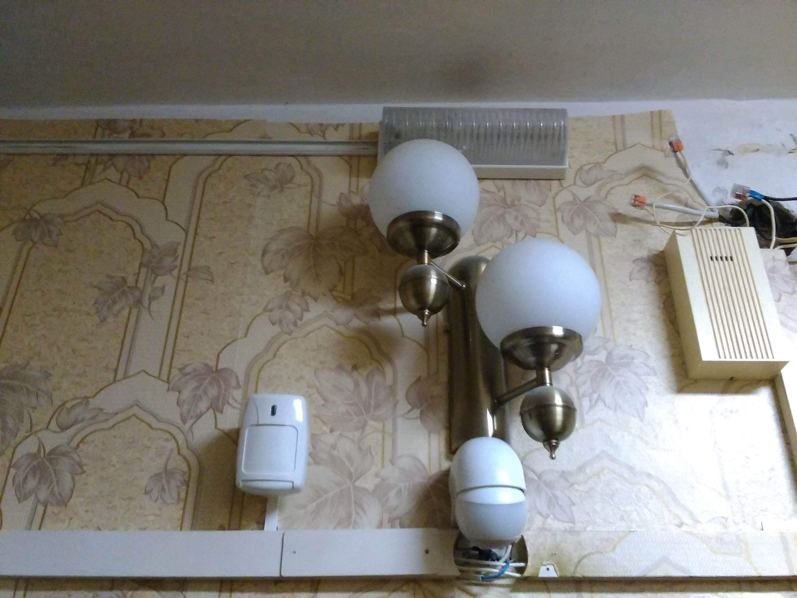

распаячная коробка над дверью - идет свет в прихожую, звонок, и общий ввод 220 в на освещение. Пока это у меня единственное место где я могу подключить вход от квартирного щитка 220 вольт на освещение. Внизу фотки, где искать проводку освещения? влево идет на выключатель, который был и будет возле двери, а вот идет ли общая проводка освещения влево, или она идет по потолку в комнату?. Т.е мне нужно найти где я могу подать питание на освещение по квартире. Сейчас оно входит у меня кабель-каналом и подключается в распаячную коробку. Щиток квартирный будет вмонтирован на 2 м. влево в углу возле входной двери, толи мне под потолком провести кабель на эту распаячную коробку, или искать по вертикали щитка эту проводку?

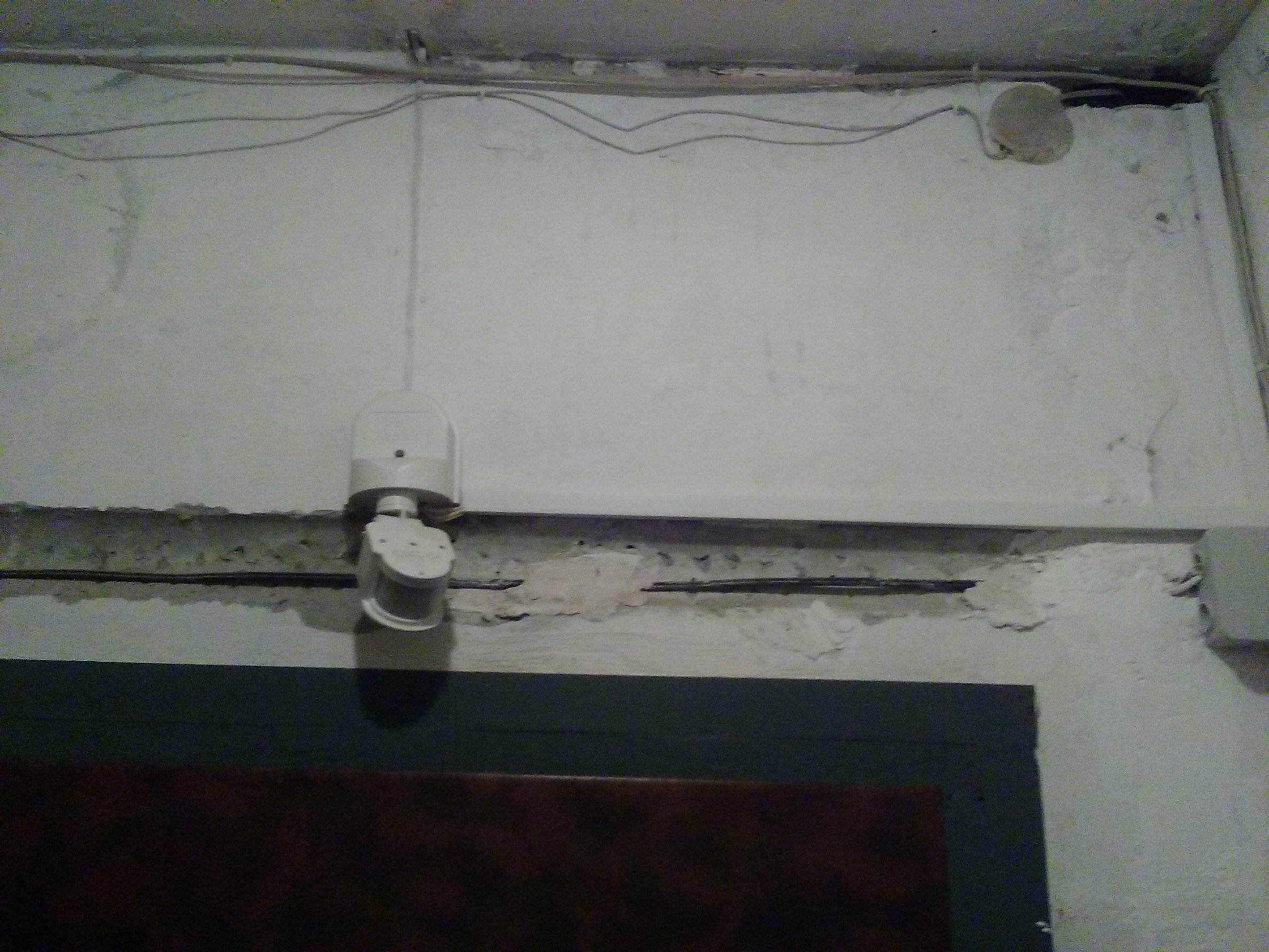

С наружи в тамбуре ремонта нет, там вот так все это выглядит:
Пятно слева, это как раз на уровне квартирной распаячной коробки, может проводка сюда приходит, а потом уходит в потолок и по потолку расходится по освещению?
Над дверью есть желоб по которому можно провода провести, может такой же желоб есть и со стороны квартиры?
Наверное я из распаячной коробки пройду стену насквозь на наружную сторону и по желобу над дверью проведу проводку к щитку. Т.е я сомневаюсь, что со стороны прихожей влево в сторону двери идет общий кабель освещения.
