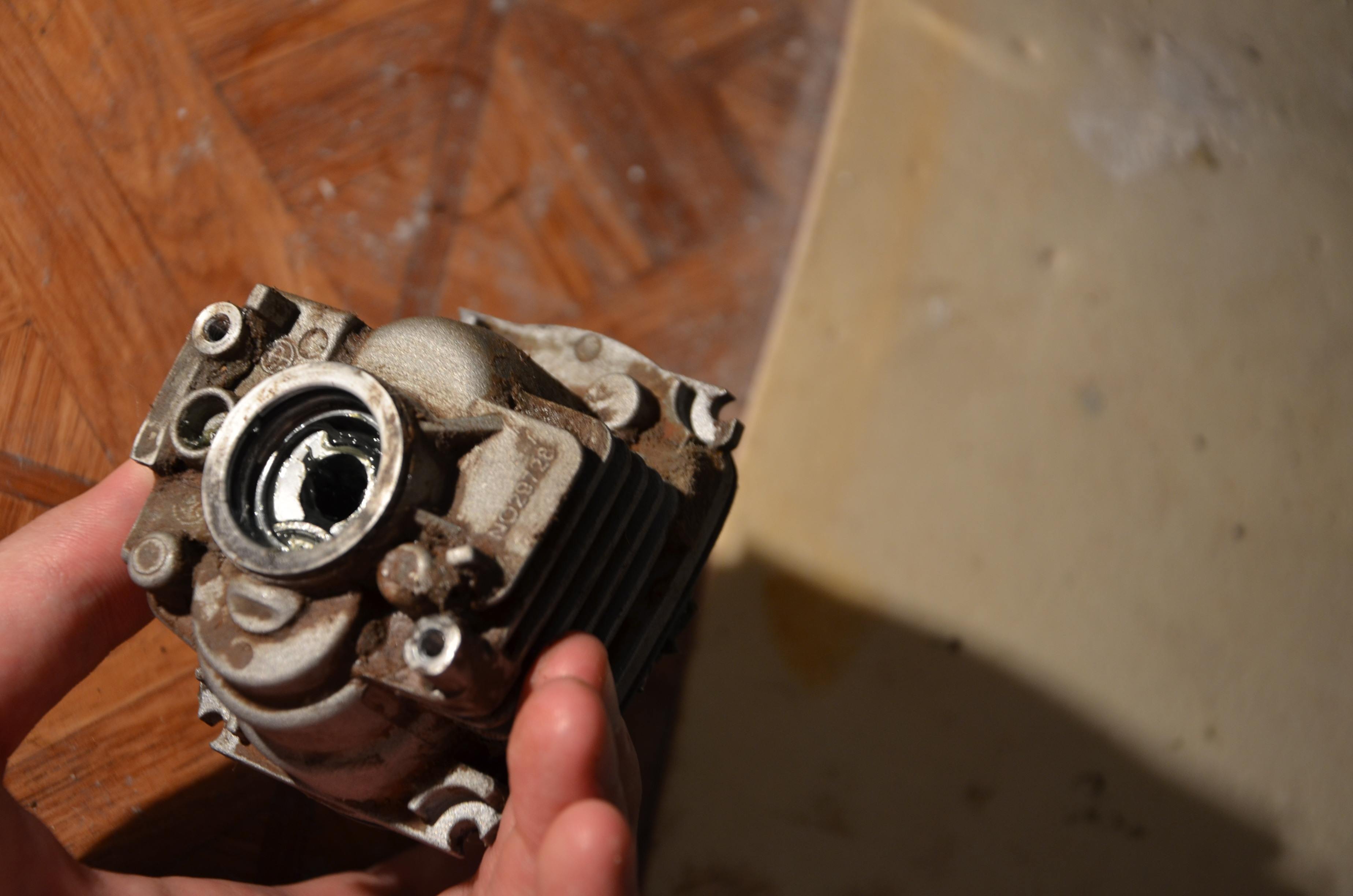

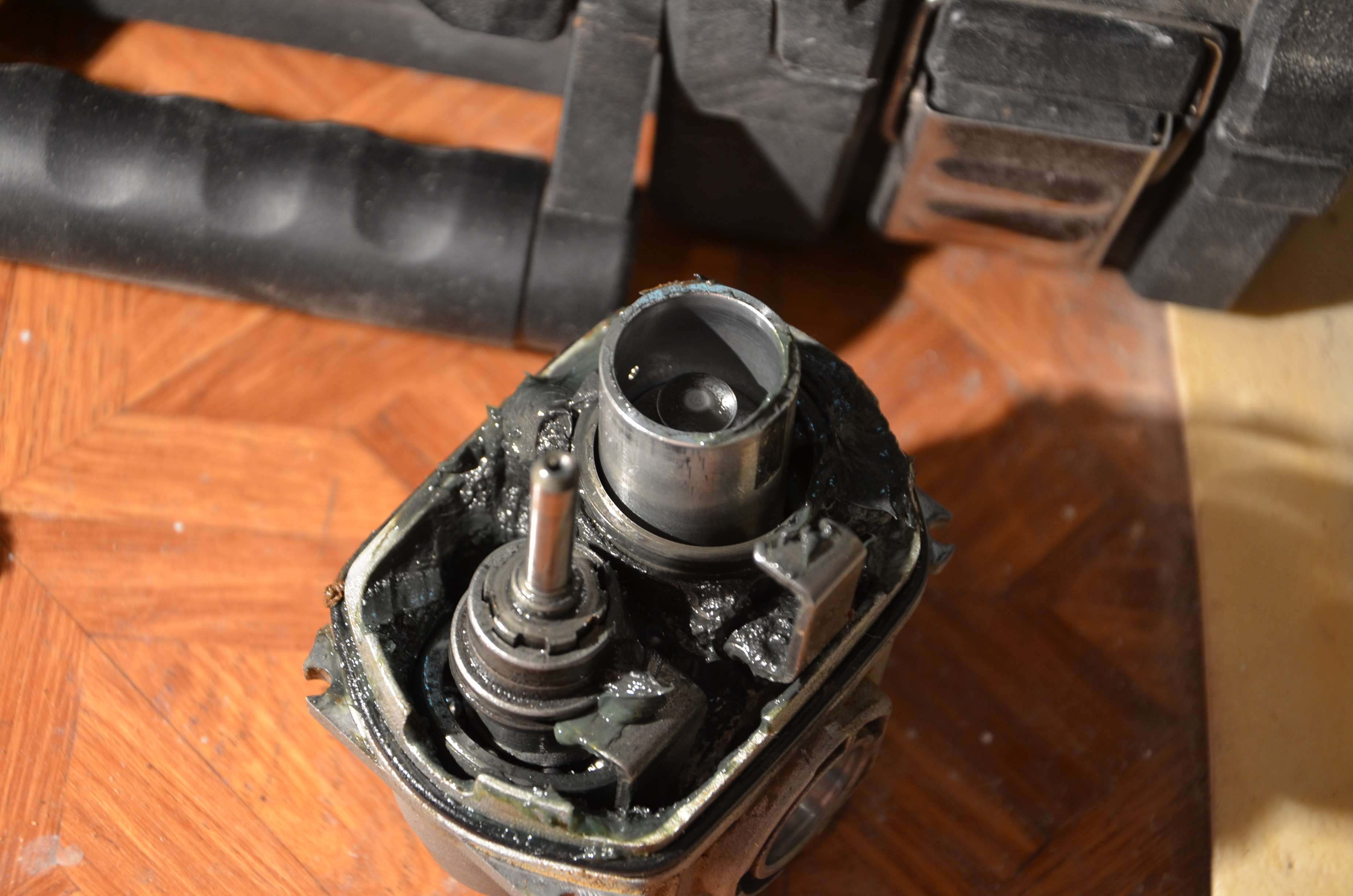

Здравствуйте.Разобрал я свой DeWalt D25123 после ремонта в квартире.Т.к. засран знатно.Весь шлак (пыль+выдавленная смазка из под резинки редуктора) практически вычистил. Добрался до редуктора.Там вроде смазка родная чистенькая.Но т.к. разобрал то думаю поменять и её.Но чем смазывать не знаю.Может посоветует кто.

там два вида смазки....внизу редукторная,сверху для работы цилиндра...при работе они не смешиваются. чем Вы их замените...литолом и солидолом? :D

За статью спасибо,почитаю сейчас :) Но фото выложу всё-таки и спрошу. Как видно смазочка заводская вроде чистая,её не меняем.Немного не понятно,откуда и как её выдавило на наружную часть блока.То ли из под уплотнительной резинки пошли,то ли из той части куда вставляется вал ротора.По этой причине и задавался вопрос о замене самзки.Т.к. после разборки я был в лёгком шоке. Было засрано всё вплоть до пыльника который прикрывает статор.Толстый слой шлака. Сейчас осталось ещё немного почистить внешнюю часть редуктора этого.На фото оставшийся срач виден хорошо.И немного продуть от пыли сам статор.

Лично я бы купил новую смазку (от макиты, боша, девальта - не важно) и заложил её. Старую естественно вычистил.

Поиском быстро нашел вот эту http://kazan.vseinstrumenti.ru/rashodnie_materialy/instrument/dlya_perforatorov_i_otboynyh_molotkov/smazki/makita/smazka_smazka_reduktora_30gzamena_181490-7_makita_p-08361/
Попробую.Посмотрю не потекёт ли она у меня.Не выдавит ли её наружу как родную.
