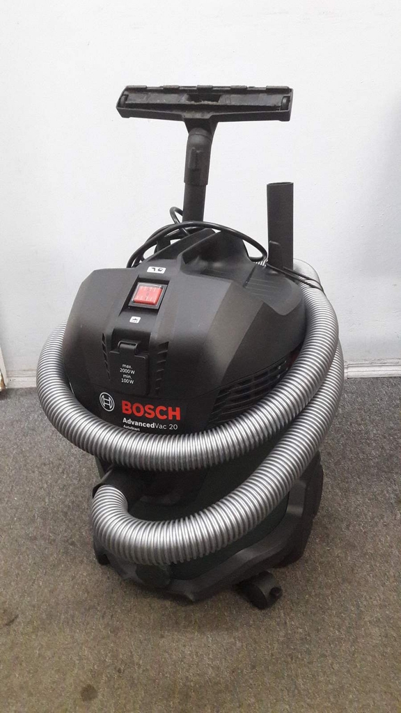

Всем привет, сегодня приобрел пылесос и не удержался и заглянул внутрь. Двигатель оказался китаец kingclean dw-pc92 http://www.kingclean.com/product_m_01.html

Zyzelnik, Здравствуйте.Я купил пылесос такой как у вас,бош ваг 20.В августе,но использовал его вот только сегодня,но не набрав и мешка опилок он перестал включаться....просто нажимаю кнопку а он не работает,лобзик через его розетку работает,но он не включается...он еще на гарантии конечно,но дело в том что я покупал его в калуге,а уехал жить далеко от туда...Хотел спросить,вы его разбирали,фотки смотрел,может подскажете что,может там какой проводок отскочил....
