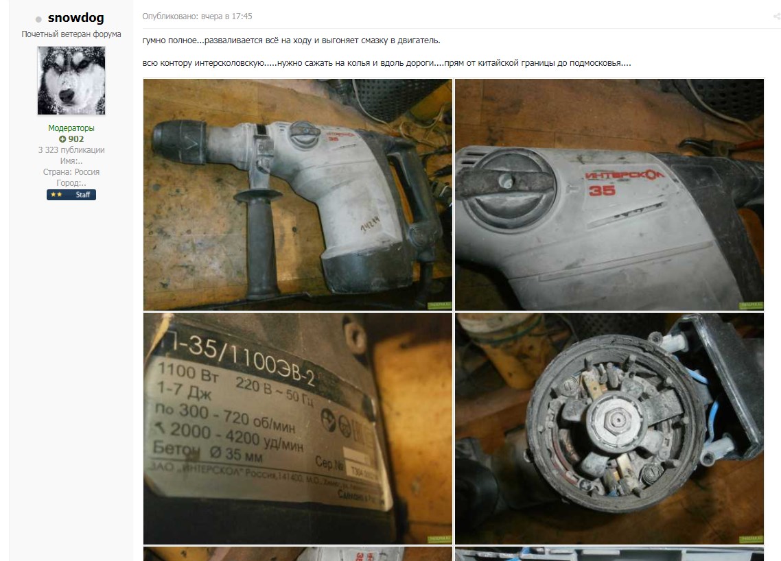

У меня потёк П40 на шестом году жизни. Потёк после того, как побывал в руках тупых гастарбайтеров. Мне не очень нравится П40, но это лучше, чем купить его же как Flex или Kress. Прежде я ратовал за выбор Макиты, которая была в 1,6 раз дороже ИС. Теперь, после подорожания запчастей на Макиту, я затрудняюсь с рекомендациями. Опускаться по цене ещё ниже? в болото Зубров и им подобных? Не понравилось в этой заявке то, что автор даёт единую оценку инструменту бренда. Притом, что под брендом продаётся инструмент разных производителей. В конструкциях и П40 и П35 есть слабое место - шурупы, что стягивают картер редуктора, одновременно прижимая этот картер к корпусу. Если в обсуждаемом случае поломка случилась из-за удара, то должны были сдвинуться и ослабнуть эти шурупы. От чего должен потечь по стыку картер. Если такая протечка имела место, то скорее всего был удар.
