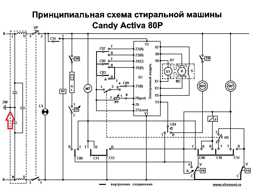

На внешней поверхности ПММ и стиральной машины Bosch обнаружилось напряжение, 8В и 16В. Оно особенно неприятно чувствуется, если, например, голой ногой прикасаться к стиральной машине, а рукой в это время держаться за землю, например, мыть руки. Откуда возникает это напряжение? Как его убрать?

заземление сделать. В простейшем случае - соединить корпус девайсов с близлежащими мет.предметами, включая водопроводные трубы

Отсюда. Сеть без земли.
