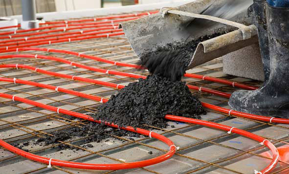

Подскажите, пожалуйста, чем крепить трубу ТП к арматурной сетке? Слышал, что ремешками не рекомендуют, т. к. труба в стяжке будет тереться об сетку и это со временем приведет к ее повреждению.

andreichs написал: труба в стяжке будет тереться об сетку
Попытался представить. ;)
04.09.2017 в 23:22:21
andreichs написал: Слышал, что ремешками не рекомендуют, т. к. труба в стяжке будет тереться об сетку и это со временем приведет к ее повреждению.
Не переживайте, это бред. Ничего с трубой не случится. Крепите пластиковыми хомутами для вязки электрокабелей.

Inch1964, Слышал, что существуют поворотные клипсы и типа с ними монтаж упрощается. Использовал кто-нибудь такие?
05.09.2017 в 07:44:42
И проблем с перетиранием трубы, тоже не должно возникнуть.

andreichs написал: Inch1964, Слышал, что существуют поворотные клипсы и типа с ними монтаж упрощается. Использовал кто-нибудь такие?
Если слышали о клипсах Рехау, то поищите их стоимость. Стоимость их единственный недостаток. А главное достоинство - они поднимают сетку над утеплителем на несколько мм, что лучше связывает сетку со стяжкой. Но традиционный способ крепления даже не кабельные галстуки, а обычная вязальная проволока. Некоторые производители труб продавали проволоку для вязки, покрытую оболочкой из пластика, но это лишь маркетинг.
Это одно из стадных заблуждений!
Единственное ремешки не относятся к лучшим решениям! .
andreichs написал: Слышал, что существуют поворотные клипсы и типа с ними монтаж упрощается.
Поворотные клипсы так же не относятся к лучшим решениям!
cineman, про Rehau, я как раз и слышал, цена там и правда заоблачная! По идее должны быть и нашего производства.

andreichs написал: По идее должны быть и нашего производства.
Нашего производства могут быть кирзовые сапоги и ватники. Клипсы в лучшем случае могут быть польские. Отдельные проставки для подъёма сетки или арматуры встречал на рынках.
