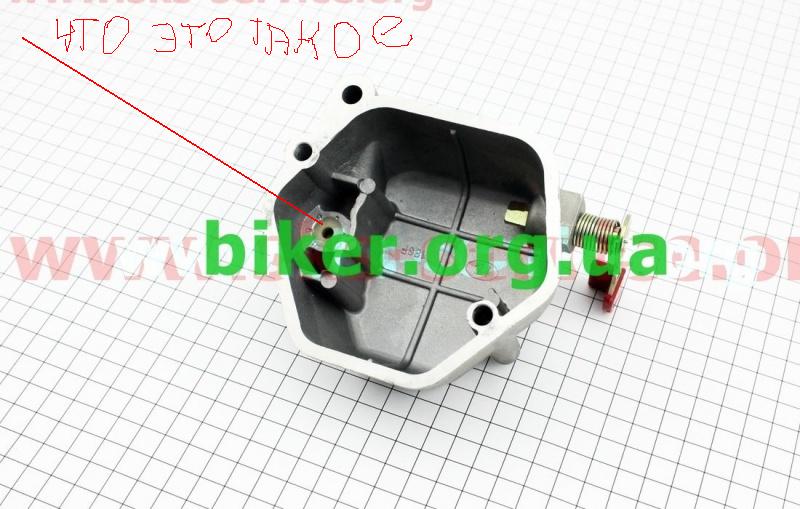

Всем доброго времени суток,проблема с заводкой закалебала с самого начала да и другая проблема на рисовалась выскочил пластмассовый из клапаной крышки шарик и затерялся ,начались поиски этого шарика звоками по магазинам и результата никакого,может кто подскажет где взять чем заменить

GALAS написал: результата никакого,может кто подскажет где взять чем заменить
...купить новую клапанную крышку.....
, а если серьезно, то этот шарик, своего рода сапун вентиляции картера, т.е. при избыточном давлении картерных газов он поднимается (в той пластмассе он просто телипается, не подпружинен, и закрытым его держит только земное притяжение..)))) ), и картерные газы уходят в камеру сгорания при втягивании воздуха (могу ошибаться, но кажись так) и при открытом впускном клапане... на сколько критично отсутствие этого шарика ? :confused: , но раз производитель его поставил, он как-бы должен там стоять, попробуйте завести без него и посмотрите на работу двигателя... и нам расскажите. но отдельно вы его нигде не найдете...
