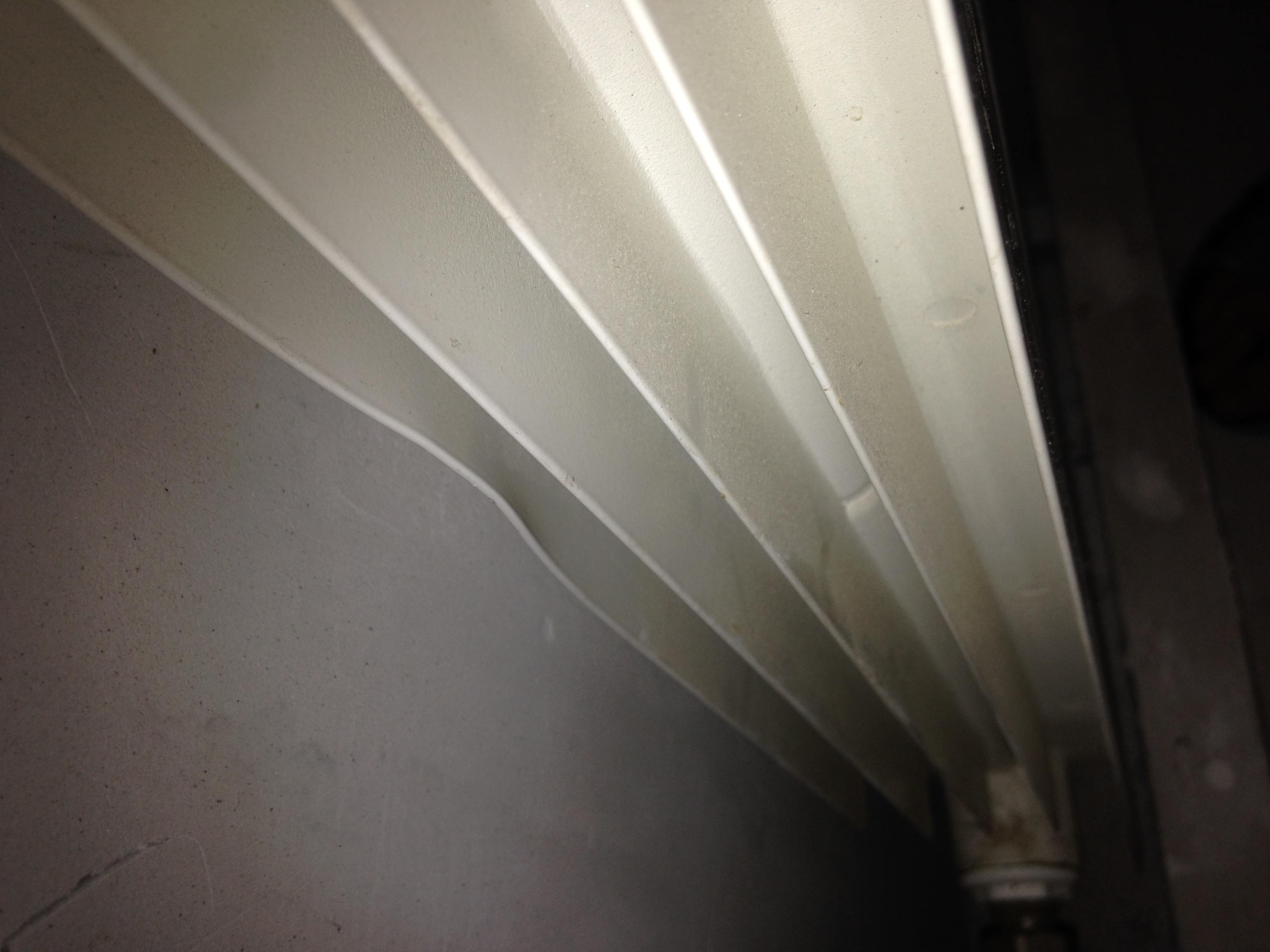

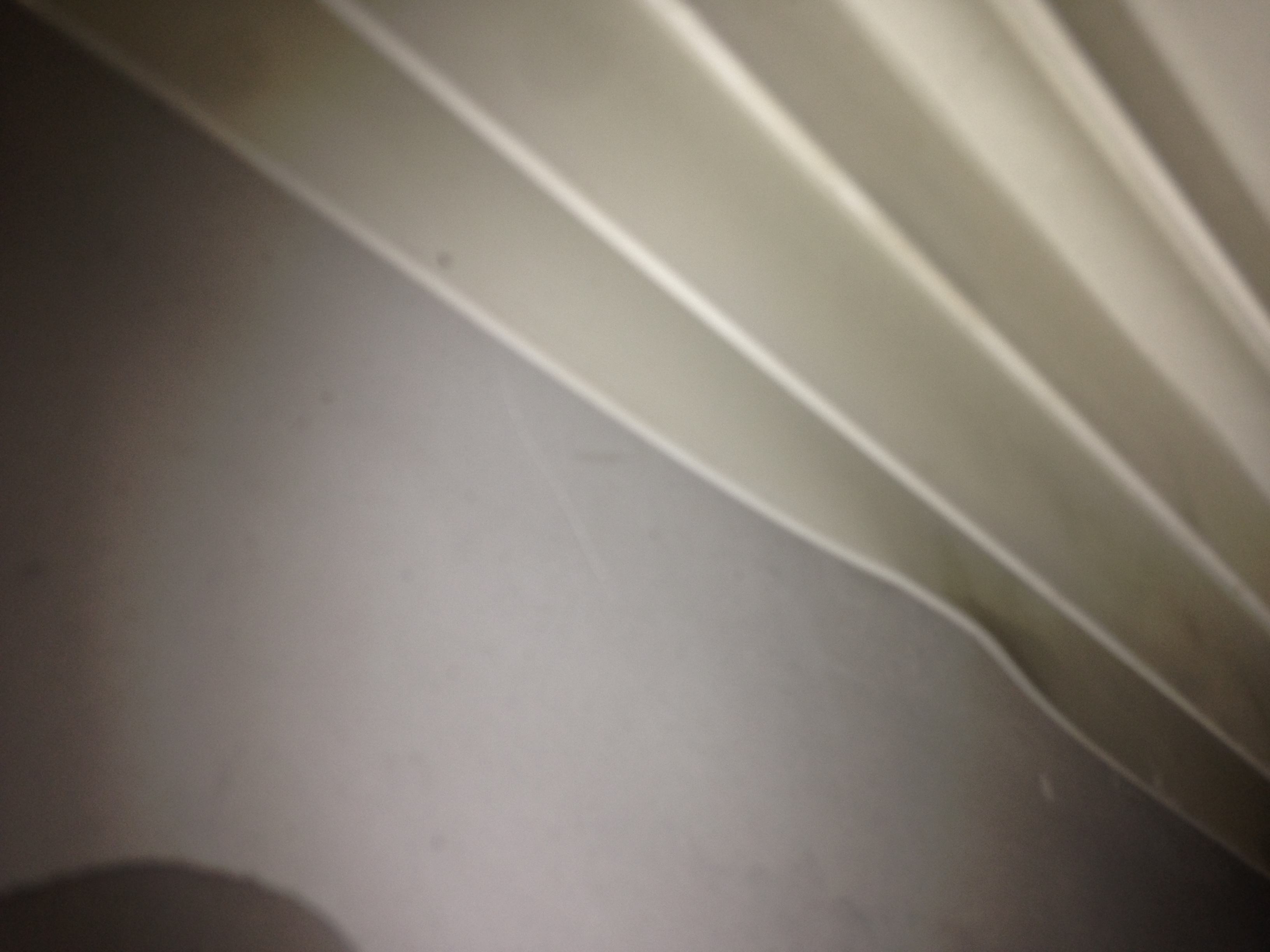

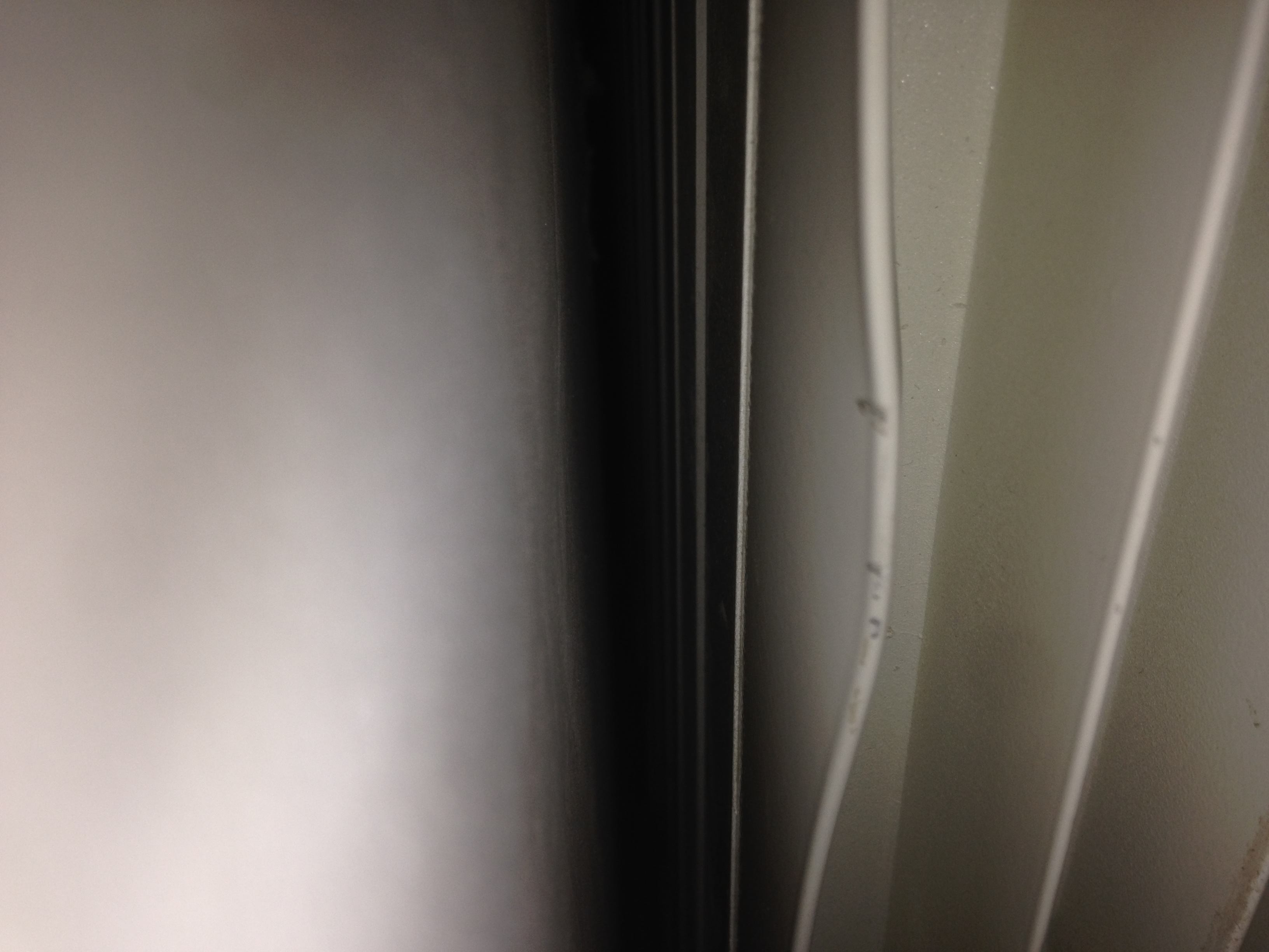

Сантехник менял прокладки на биметаллических радиаторах. При установке радиатора задел радиатор об угол. В результате чего одна из секций замялась. Сантехник утверждает, что все в порядке. Но я переживаю, не снизилась ли надежность радиатора, не лопнет ли он

Redline 1985 написал: не лопнет ли он
Нет.

Inch1964, Чему там лопаться? Это ребро, там нет канала воды. Можете их хоть все обломать, теплоотдача только будет никакая. Выровняйте блин, обмотав губки пасатиж изолентой.
