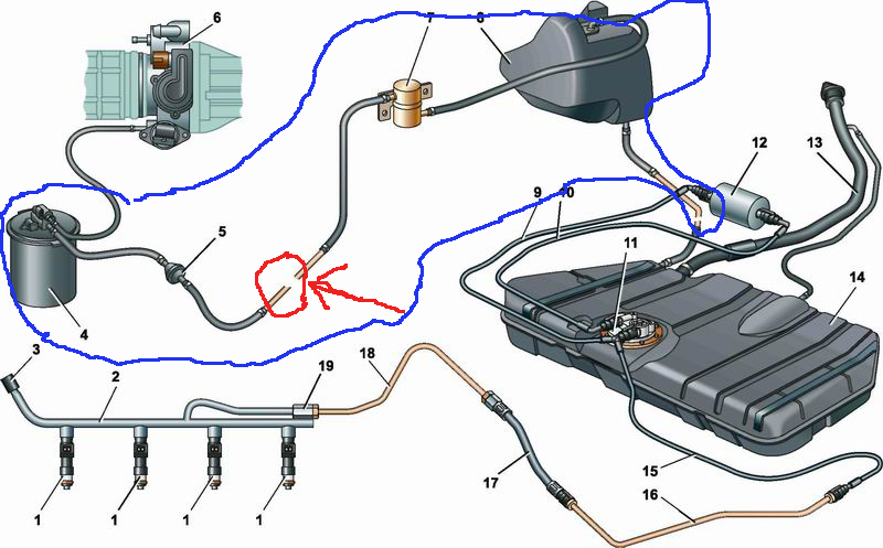

Доброго времени суток. Проблема в следующем: На рабочей лошадке ВАЗ 2111 (десятка универсал) напрочь сгнила металлическа трубка обозначенная на схеме красным) приэтом авто отлично едет и из трубки ничего не льётся!!! Собственно найдя схему пиитания в интернете понял что это экологическая тема- система улавливания паров бензина.... Волпрос можно ли исключить весь этот узел??? на схеме обведён синим....

Можно. После этого заезжайте в гараж с заведенным двигателем и через пару минут заболит голова.

SergeyE написал: После этого заезжайте в гараж с заведенным двигателем и через пару минут заболит голова.
с этой системой или без неё голова всё равно заболит, а через более продолжительное время перестанет... совсем и навсегда....
Vladislav.ru написал: Волпрос можно ли исключить весь этот узел???
Исключить можно, но при этом необходимо продумать систему вентиляции бака. Если сделать просто выход на улицу, то будьте готовы что расход бензина вырастет, так как его часть в прямом смысле будет вылетать парами. Заглушить бак совсем тоже нельзя. При расходе бензина воздух должен поступать в бак иначе его схлопнет. Видел такое на ранних 99х. Хороший бензонасос вполне способен втянуть бак до состояния "на выброс".
Vladislav.ru написал: понял что это экологическая тема- система улавливания паров бензина.
ну и экологическая тоже. Но это ещё и система вентиляции бака. Поэтому если от неё избавляться, то на дренажную трубку надо ставить клапан двухстороннего действия. Да, и бачёк "конденсатор" из схемы лучше не убирать.
