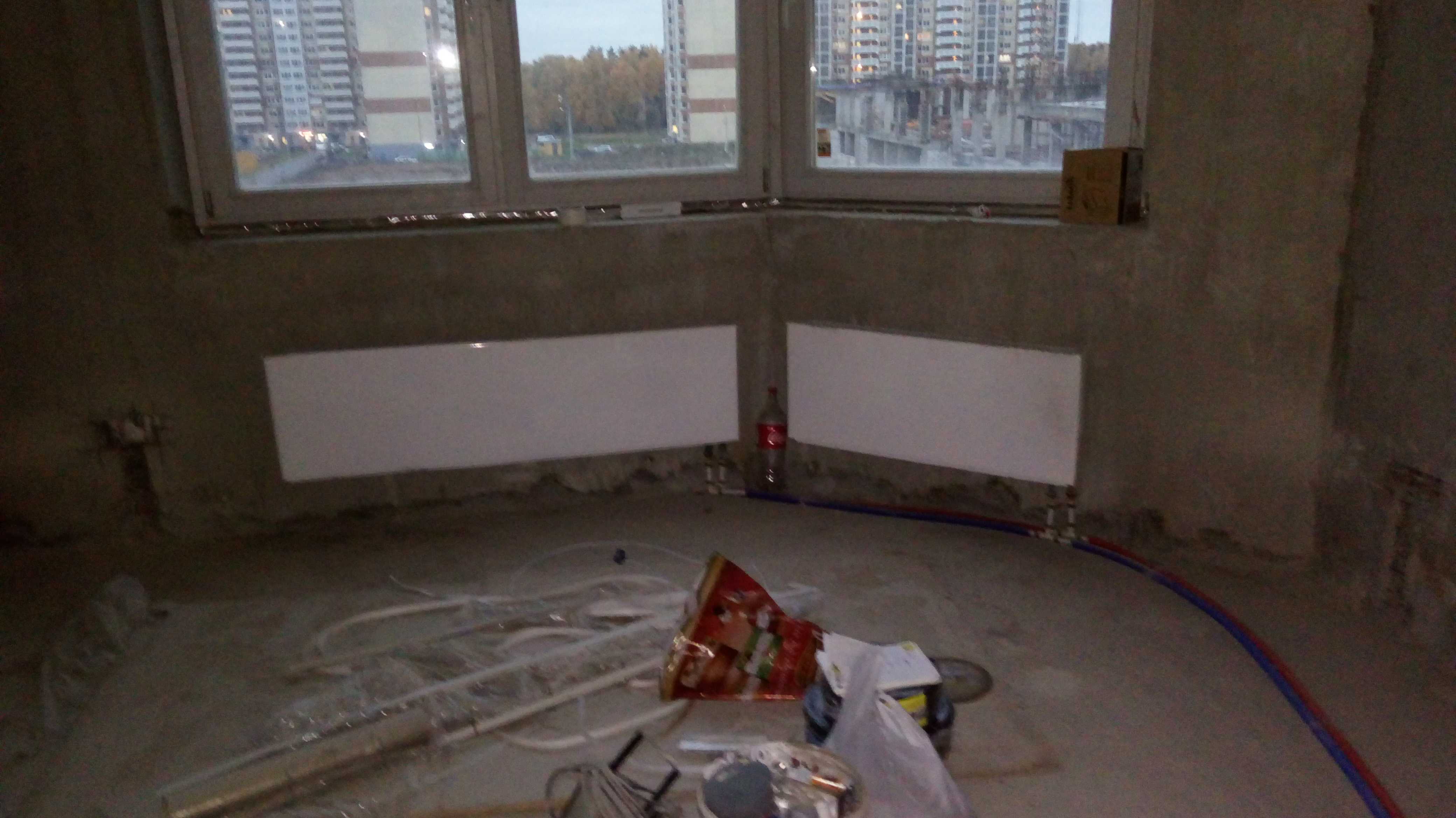

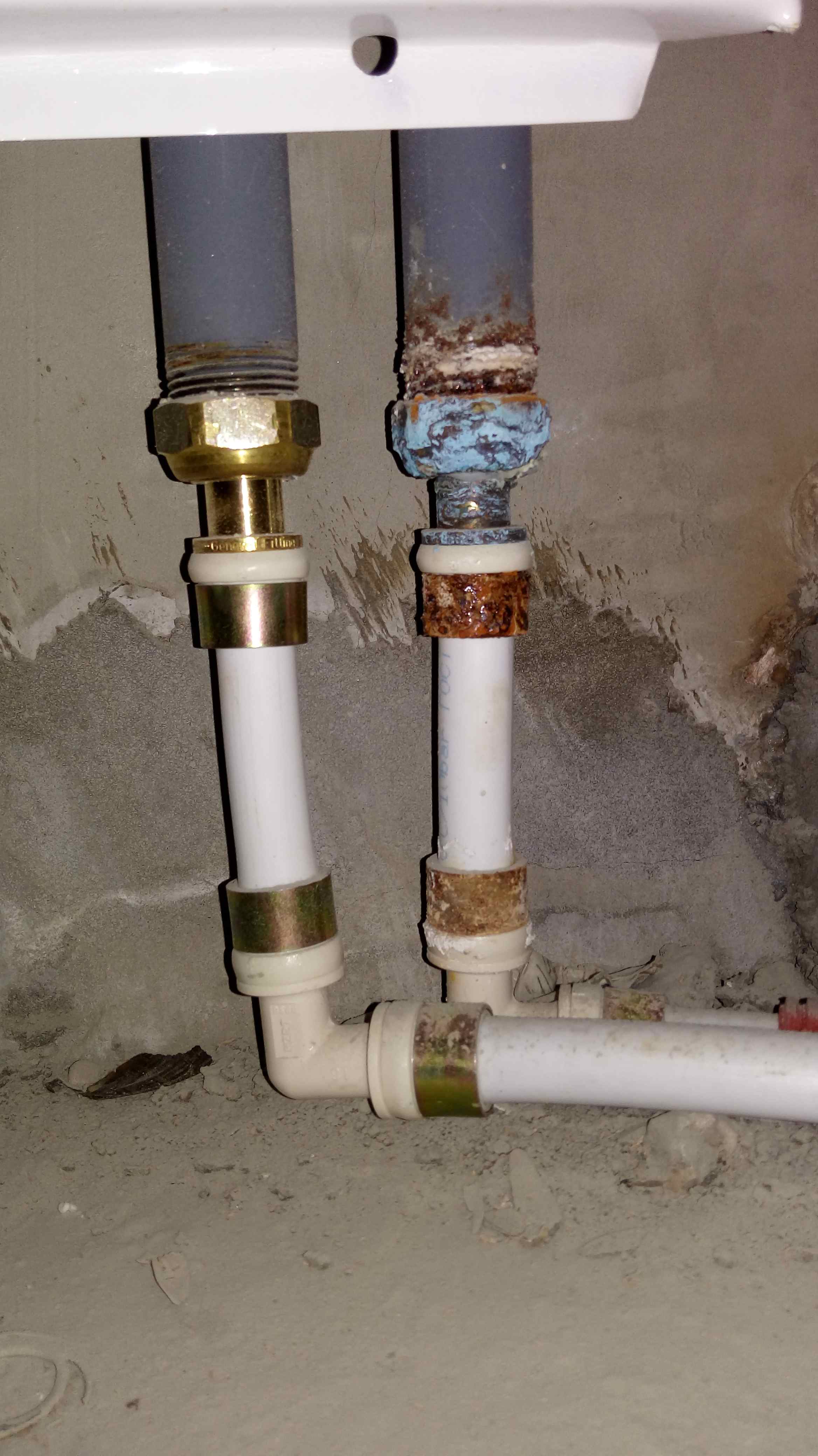

Всем привет Делаю ремонт в панельном доме-новостройке. Отопление включается на лестничной площадке для каждой квартиры, его провел застройщик (СУ155). Рабочие хотят залить стяжку, но меня смущает состояние соединений на трубах отопления. То ли окись, то ли ржавчина - черт его знает, но, похоже, были подтеки. Сейчас отопление включено, ничего не течет. Проводилась ли опрессовка не знаю. У кого есть практический опыт, подскажите, плиз, все ли ок с вашей точки зрения. Есть ли необходимость что-то переделывать, если на текущий момент видимых проблем с протечками нет? PS можно ли сразу лить стяжку или нужно дополнительно защищать трубы или патрубки от труб к батареям?

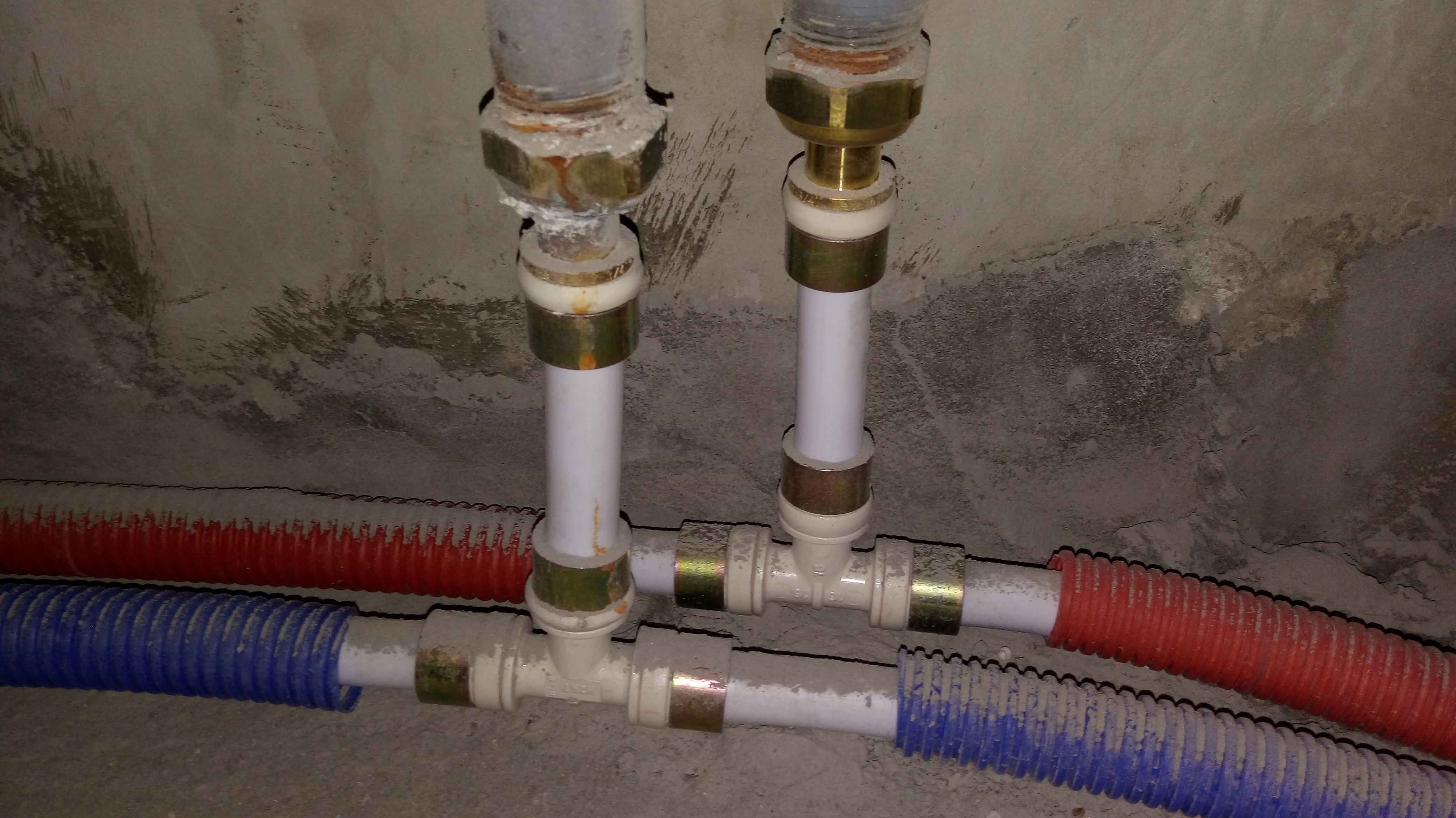

Что то я такого порно ещё не встречал. Что это за труба такая? Как паяный пластик, с кольцом под пресс плюс переходы на накидаю гайку и металл. Судя по всему радиаторы у вас, две трубы ржавых с ребрами. Там метража то того по разводке, лучше конечно поставить нормальные радиаторы и переделать разводку на rehau.

Сохранил фото в папочку"Жуть,пздц и порнография".Буду заказчиков пугать,ведь кушать хочется сейчас, а не когда потечет и будут умолять за те же деньги в стяжке переделать. С говноконвекторами все понятно,а что за система нипель на подводке.Какие буковки под гофрой?

RAV4, В любом случае, резьбовые соединения, даже если они очень качественно сделаны, нельзя монолитить в стяжку - резьбовые должны быть доступны для обслуживания. Поэтому, стяжку делайте, но не слишко толстую , -так чтобы преход с пластика на металл остался на виду, и можно было бы в случае чего, подойти с гаечными ключом.

Всем спасибо за ответы. Какие буквенные обозначения - посмотрю, если успею до стяжки. Резьбовые соединения будут выше стяжки, это точно. Радиаторы действительно две гармошки, но они вполне себе, ржа только внизу в местах, где было подтекание. Но греют они, кстати, вполне нормально и в силу простоты конструкции довольно неприхотливы. Живу сейчас в квартире с подобными.

Hitgher, еще не сделал. Думаю. Понятно, что рехау, наверное, лучше. Но я не уловил главное - почему это не жизнеспособная система. Ну да, выглядит стремно. Да, есть кольца и переход с пластика на металл. Если бы кто-то сказал, к примеру, что у них коэффициенты расширения разные и все нафиг разлетится после пары циклов включения-выключения батарей, я бы побежал менять. А так я толком и не пойму откуда могут прилететь проблемы.
