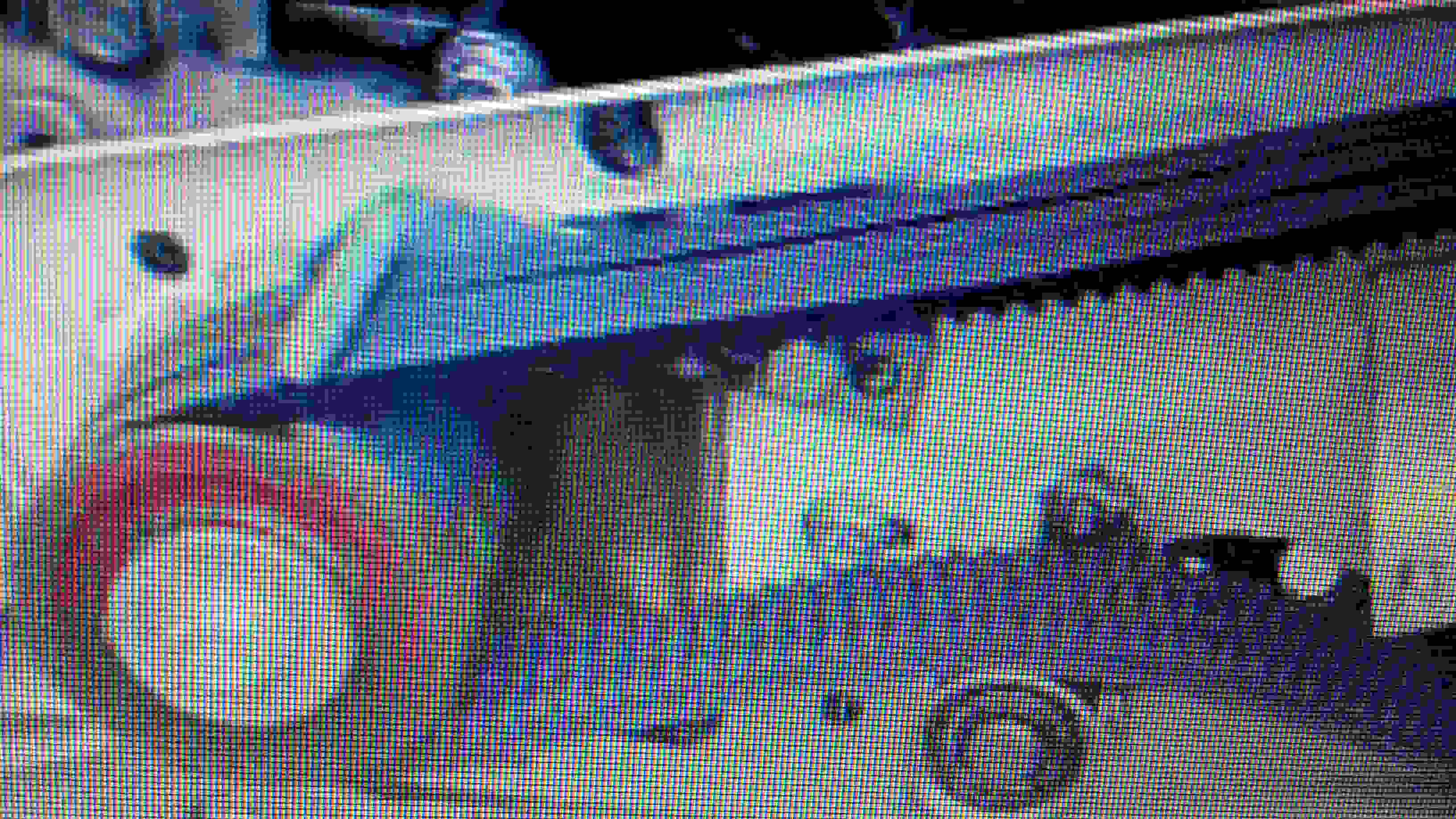

Уважаемые Кипроводы помогите. Верой и правдой служит мотоблок Кипр. В этом году к концу сезона случилась неприятность,отключаешь ремни он едет. Включаем коробку передач сразу движется.В чём дело? Может кто сталкивался с такой причиной поломки.

id203179816, привет. Разобрались с проблемой? Если нет, тогда снемите защитный кожух ремней привода и подрегулируйте силу прижимания ремней к шкиву двигателя.

Dingo2015, Привет. Пока не разобрался,шкив большой тоже вращается. Он не должен крутится. Придётся разбирать коробку.

id203179816 написал: Dingo2015, Привет. Пока не разобрался,шкив большой тоже вращается. Он не должен крутится. Придётся разбирать коробку.
id203179816, если ведет сцепление шкив большой и будет вращаться. Сцепление с прижимным роликом работает?

id203179816, А при чем коробка,если привод редуктора ременный.Смотрите петлеобразователь.

Сергей М81, сцепление работает.Прижимной ролик прижимается.

nikolaevich, Где находится петлеобразователь?

Смысл в том, что когда ролик прижимной отпущен, то ведущий маленький шкив на двигателе должен вращаться и проскальзывать. Если шкив схватывает, то это проблема со сцеплением. Проверить просто - на нейтралке заводим. Смотрим на ремень, если он движеться, то проблема со сцеплением. Варианты: 1) замена ремней 2) устранение неисправностей сцепления, если есть. 3) настройка
В зависимости от ситуации. В любом случае - ничего тут страшного, коробку разбирать не нужно...
Лучше начать с выполнения совета Dingo2015

id203179816, Если у вас ременный привод редуктора,устройство должно быть у всех МБ примерно одинаковое. У меня не такой мотоблок как у вас,но обратите внимание на это устройство которое показано на видео. Если оно у вас есть то легко разберетесь с регулировкой. Не нашел ни одного фото Кипора без Щитков, где ремни. http://noviyserial.ru/watch/D-Mr4n1PVVU/petleobrazovatel-remnya-motobloka-neva-mb-2.html

id203179816, для начала, открутите тот прижимной штырь и проверьте!!! Я чуть не разобрал свой мотоблок, а оказалось что этот штырь начал прижимать ремень и мотоблок стал ехать. Большой шкив вращается, только в том случае, если на него передается вращение ремнем, а это как раз и происходило из-за этого штыря.
