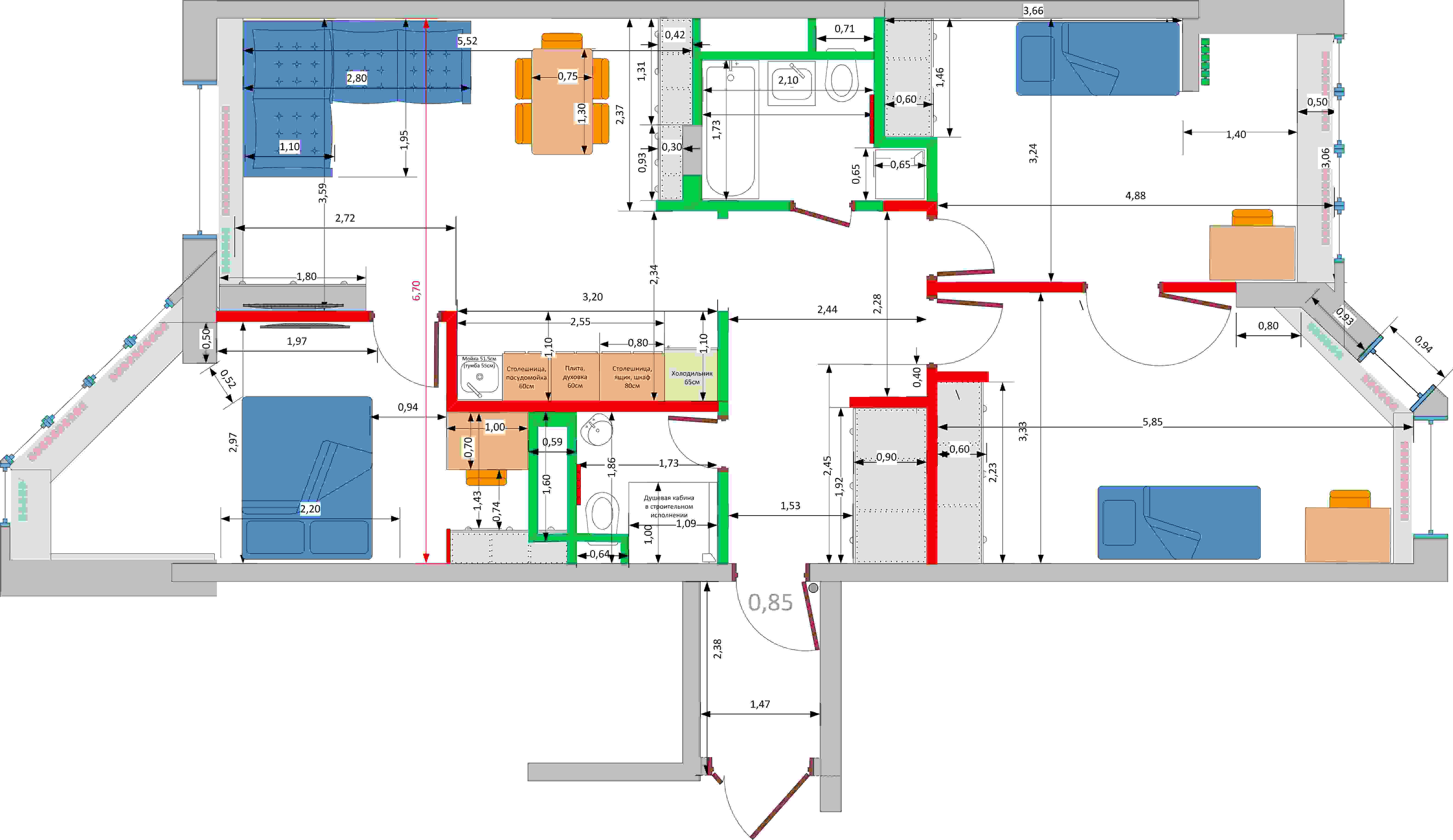

Пожалуйста, посоветуйте какую дверь выбрать МЕЖДУ детскими комнатами.
Для нормальной звукоизоляции нужна обычная дверь, но очень хотелось бы раздвижную. Раздвижные все с плохой звукоизоляцией, или есть достойные варианты ? См. планировку. Две детские справа.

Starnet122, взаимоисключающие требования. Даже хорошо выполненное обрамление для раздвижной двери в пенал не решает задачи !#[https://www.youtube.com/watch?v=ODOT2JlGkA0&feature=youtu.be] Собственно, и от распашной двери каких чудес звукоизоляции можно ждать? Звукоизоляция - комплексный вопрос, не решаемый дверями в принципе. Специальные звукоизоляционные двери с максимальными показателями существуют, но их задача - соответствовать общему уровню звукоизоляции стен и перекрытий в помещениях, к которым предъявляются повышенные требования, например, гостинничные номера определенной звёздности. Вопросы звукоизоляции в квартире - малооправданная трата средств и сил. Нужна раздвижка, тогда делайте её в пенал.

vago083050, я наверное не корректно сформулировал. Правильнее будет так: можно ли раздвижную дверь сделать со звукоизоляцией, близкой к распашной ?

Starnet122, нет. Лучший вариант, в этом смысле, на видео

vago083050, + шумоизаляционный ,именно, авто порог это максимум что можно выжать по звукоизоляции из раздвижных систем. , но думаю детвора раздвижные двери быстро ушатают.)))

Благодарю за помощь ! Еще раз посмотрел Земскова, нафиг всё-таки эти раздвижные двери. Это же ещё стена должна быть сантиметров 20 в толщину ... https://www.youtube.com/watch?v=YR8nzpX5Uww&t=
