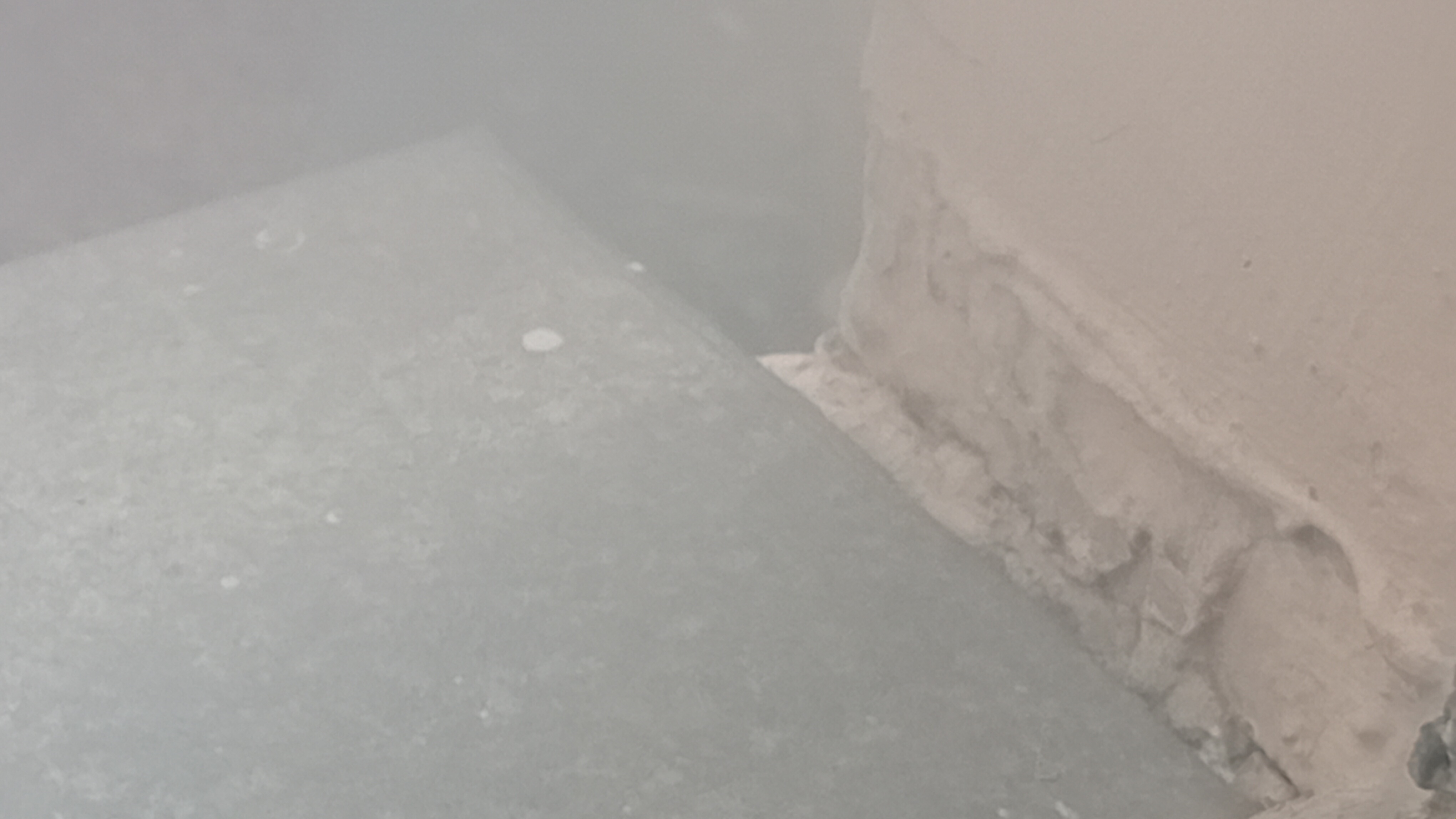

Несколько лет назад Жилищник во время косметического ремонта решил поставить отливы на все окна, где они отсутствовали.Поскольку делалось все через одно место, где-то по краям отливы оказались подогнуты и, как следствие, упираются в проем окна и не болтаются, а где-то ширины отлива не хватило и на паре окон край отлива ничем не закреплен и при сильных порывах ветра начинается громко хлопать.Достали эти хлопки и хочется как-то решить эту проблему.Первое, что приходит в голову - немного запенить пространство под отливом.Но в этом случае нужно после запенивания чем-то прижать отлив сверху, чтобы пена его сильно не подняла, но это не реализуемо, поскольку то, чем будет прижат отлив, может легко полететь людям на голову.Второе вариант - залить края отлива каким-нибудь герметиком, стойким к УФ.Но я не уверен, что ветром не порвет этот герметик.Третий вариант самый замороченный - придумывать какие-то прижимы с засверливанием в проем окна, что как-то не вызывает энтузиазма. Подскажите, пожалуйста, как лучше закрепить болтающийся край отлива?

  1. Гирю ( или другое тяжёлое) на веревку, другой конец ее привязать надёжно внутри квартиры. Сначала пенить монтажной пеной, потом прижимать. Место "склейки" побрызгать водой. Через час можно снимать.
  2. На герметик Стиз-А. Без воды, прижим так же. Ждать сутки. Потом снять.

Неодимовый магнит + стальной грузик.

vadH, я бы сделал комплексно. На откос закрепил уголок из того же металла, что и отлив, его нижняя полка прижимала бы сам отлив сверху. И под отлив обязательно доставил бы пену. Малость прижать отлив на время высыхания пены - совсем не проблема. Это может быть и деревянный брусок-распор в верхний откос, и пригруз. Для временного удержания на наклонной плоскости можно использовать двусторонний скотч.

Не работайте пеной - работайте пеноклеем по инструкции и с уважением до. Не лейте много. Работайте 2К пеной
Или Просто используйте клей герметик.

sanya1965 написал 27.04.2026 в 02:36
Вариант, но придется специально изготовить такой груз. Чтобы веревка на нем гарантированно держалась.
pool написал 27.04.2026 в 10:14
Все-таки, груз на отлив будет понадежнее, чем двухметровый брусок-распор. ))
Пока склоняюсь, что уголок из оцинковки будет не быстрое по реализации, но более надежное решение.
BV написал 27.04.2026 в 20:41
Для клея, видимо, надо зачищать склеиваемые поверхности? А мне будет доступна только одна технология - приподнять наружный незакрепленный край отлива и выдавить под него тот или иной состав.

Клей это экзотика. При установке окон монтажники льют обычной пеной и не парятся.

Распор клиньями в боковые откосы. Две веревочки к раме.
vadH написал 28.04.2026 в 01:48
А для пены не надо? Если там слой пылищи или песка...
Открутить несколько саморезов - архи сложная задача?

Да то же надо, но в гораздо меньшей степени - пена сильно липучая.
BV написал 28.04.2026 в 02:30
Совсем не сложная. Если делать это снаружи, а не из комнаты тянуться на высоте и при расстоянии от подоконника до наружного края отлива около 80 см. (Некоторое время назад мне пришлось снять один отлив, потому что он в один прекрасный момент оказался висящим на практически одном саморезе, а под рукой в тот момент не оказалось нужных саморезов. Так вот при этом шансы не удержать либо шуруповерт (отвертку), либо сам отлив были очень даже немаленькие.) Это первое. А второе- в моем случае лучше лишний раз ничего не откручивать, поскольку при повторном закручивании саморезов в старую деревянную раму ничего хорошего ждать не приходится.

И что - приклеит пыль и толку?) Потом по пылище и оторвется.
vadH написал 28.04.2026 в 16:02
Отлив крепится к раме. Зачем вам наружний край отлива?) Удержать? Ну сделайте веревку с крючком и зацепите за край отлива, веревку - вокруг стойки рамы. В чем проблема - не понимаю.
У шуруповерта бывают ушки для страховочной петли.
А к откосу можете на 2х сторонний скотч приклеить петлю с ухом. Приподнять достать. Или присоской.
Да и откос не тяжелый, а при сильном ветре работы проводить не надо.
vadH, по моему вы вместо того чтобы снять отлив изобретаете себе геморрой на ровном месте с грузилами и тд и тп. )))
Сняли, почистили нанесли клей или пеноклей поставили на место. Придавили. Все. С пеноклеем - придавили, сняли, дали подышать клею минуту две, поставили на место - и ничего не выдавит вообще.

Саморез на размер больше и ноль проблем. Или +саморез рядом.

А за что я ухватить отлив должен после извлечения последнего самореза?
Это если рама в хорошем состоянии.
Снимать отлив я стану только если другие варианты не решат проблему. Если бы под отливом было дерево, а не кирпич, я бы просто прикрутил два самореза сверху посередине отлива.
