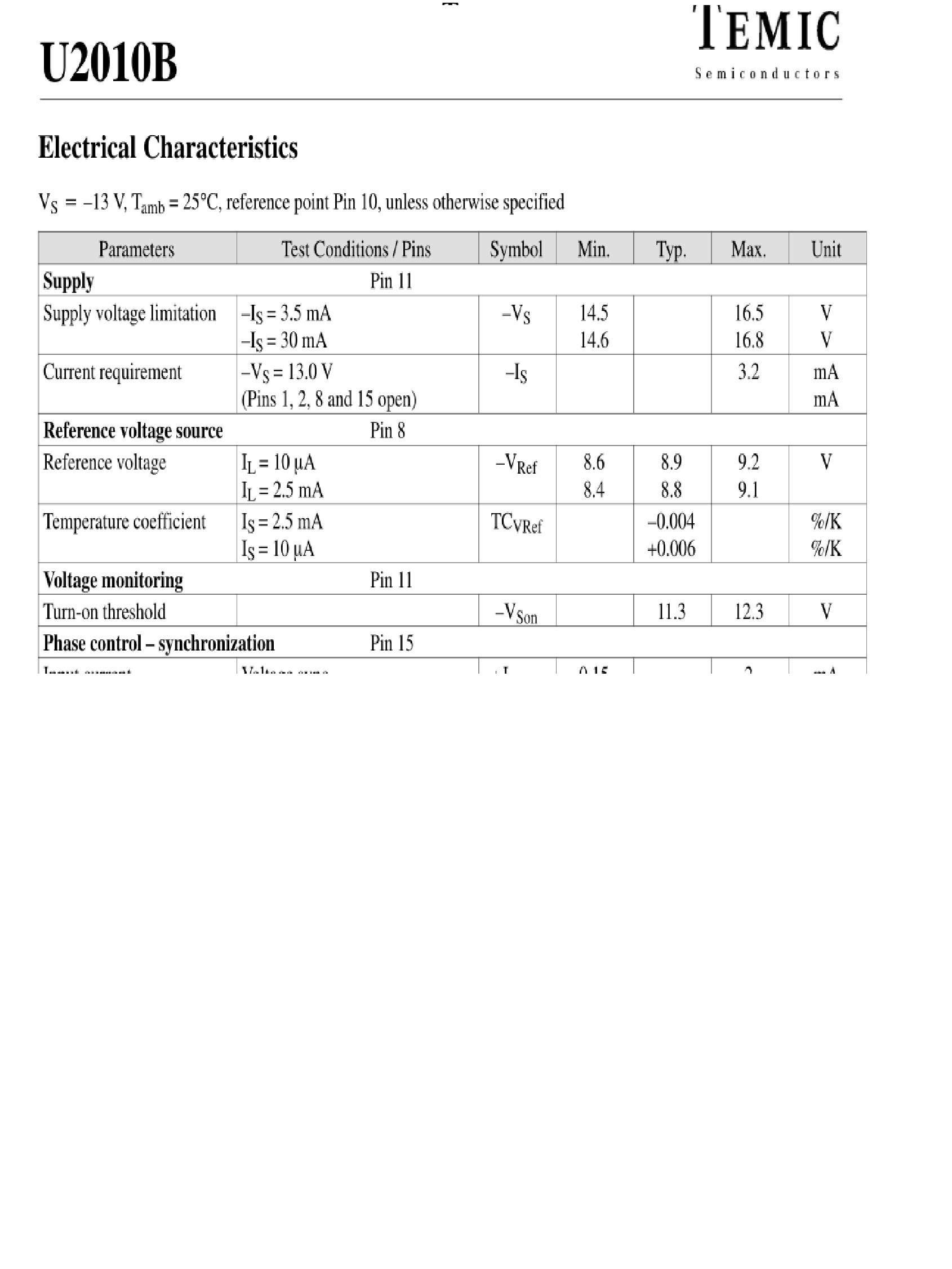

Питание микросхемы U2010B:
Измерения показывают чуть больше 12 Вольт. Подозрение пало на конденсатор. Тот, что в алюминиевом корпусе, 22 Мкф./16В. Замена его проблему решила. СтОить должен копейки, а у меня в запасах нашелся танталовый, бескорпусной. Если кто-то решится разбирать кнопку, то осторожнее, там пружинки всякие да контактики норовят выпасть и утеряться. Конденсатор лучше разломать кусачками, чем пытаться подлезть жалом паяльника под него. Разломали и уже ножки отпаяли от платы. Она, кстати, там у меня керамическая, односторонняя. Подозреваю, что аналогичная кнопка может использоваться и в других электроинструментах.

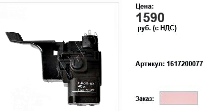

Ой, картинку не увидел. Да, тут цена уже лучше. :) Но сам "курок" у меня еще желтого цвета.

Сергей...... написал: Что за верхний электронный блок?
Верхняя плата. Были и со стабилизацией оборотов, если на крыльчатке впаяно кольцо магнитное
Сергей...... написал: Но сам "курок" у меня еще желтого цвета.
По посадочным подходит. Для верности взять выключатель, или дрельку, подойти в ближайшую мастерскую, попросить померить, может и б/ушный, недорого приобрести. Кофигурации разные. Есть с колесиком фиксации максимальных оборотов. На фотке - проще, глубже нажал, больше оборотов. А курок и покрасить можно, коль глаз мозолит.
