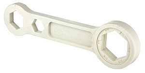

Такая тема уже была Но я хочу именно на алюминиевых радиаторах сделать упор.Всё-таки материал деликатный... Вобщем частный дом.Алюминиевый радиатор(а может би...-не знаю,тк отопление до нас делали,но в секциях снизу нет заглушек). Решил поставить в батарею раденовский радиаторный клапан,которые используют при схеме подключения "снизу-снизу". Не могу открутить пробку. Смотрим спереди на батарею- справа снизу вход,резьба соответственно правая,так? Купил ключ для пробок: ,Так он оказывается не подходит конкретно к этому радиатору(к другим подошёл),но и от ключа того пользы ,думаю будет мало.Газовым ключом пытаюсь свернуть пробку-справа снизу,значит против часовой:без толку.Нагрев газовой горелкой-ноль.Намертво прикипела резьба.Побоялся корпус и резьбу повредить.Пока собрал снова как было в работу. Что-то пока на ум только один вариант приходит:найти всё-же накидной ключ/головку + рычаг помощней и со всей пролетарской ненавистью,как говорится... А может есть какие незнакомые мне варианты? Буду рад вашим предложениям. Спасибо.

был у меня однажды случай, переустанавливал радиатор стоявший давно в квартире и никак не мог открутить заглушку, причем не такой пластиковой порнографией, которой давно не пользуюсь за бесполезностью, а Книпекс XL KN-8603400, и все никак, попробовал в другую сторону и аллилуя...такой нестандартный радиатор попался, справа была левая резьба... так что попробуйте в другую сторону. если это не ваш случай порекомендовать могу лишь купить хорошие ключи, лично у меня не было случая чтобы что-то да не открутилось. впрочем с учетом их стоимости проще купить новый радиатор)
