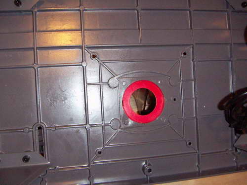

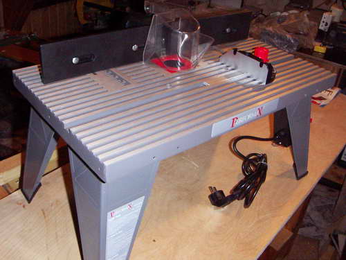

Прикупил на днях Jet-овский фрезерный столик, а фрезер у меня Bosch GOF2000. Подскажите через какие отверстия крепится он к пластине столика. Напомню, что у фрезера в подошве 4 отверстия сквозных диаметром 6 мм без резьбы и 8 глухих диаметром 4 мм с резьбой?
При установке фрезера мешают ребра жесткости стола, что делать? Подложить под пластину шайбы или сточить мешающие ребра? спасибо

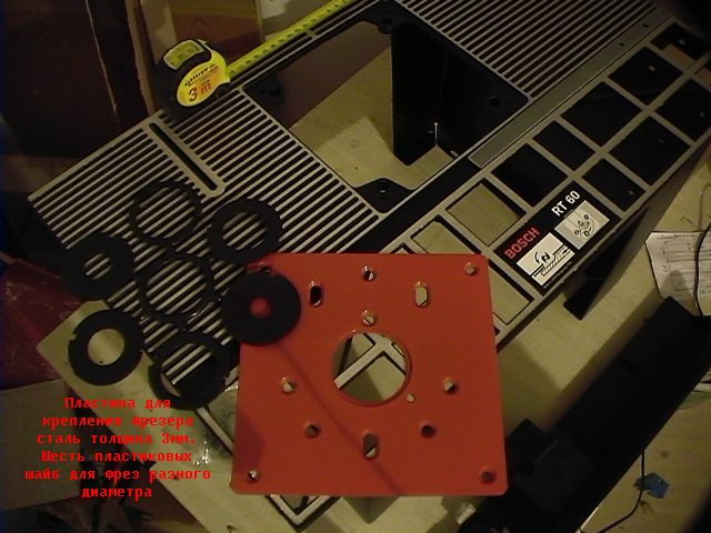

2 ao A не подхожит ли родная Бошевская переходная пластина от Бошевского фрезерного стола? Она есть двух видов, например видел в Довомом. Цена вопроса около 700 стоит одна пластина и около 900 рублей-другая.

Переходную пластину не видел, но принцип крепления у этих столов разный. Вероятно не подойдет. К тому же GOF2000 не встает на штатный стол Bosch. А как крепление организовано на GOF900 и на других фрезерах?

Всё , решил , что сквозные отверстия надежнее, на них и прикрепил фрезер. Всем спасибо.
