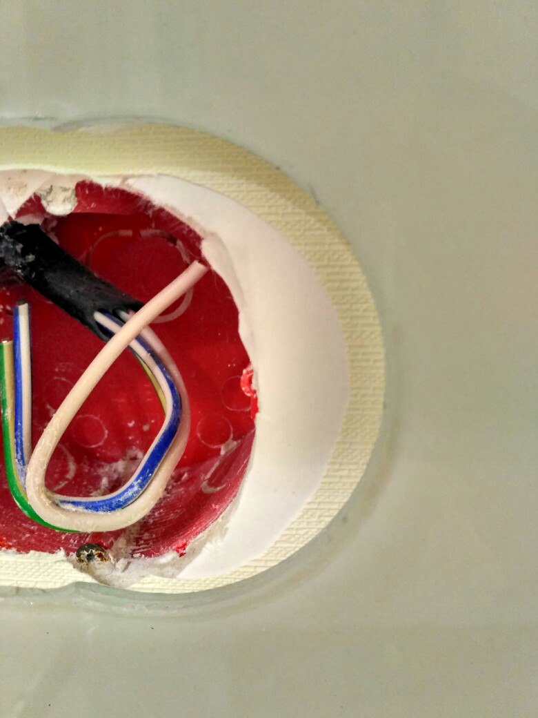

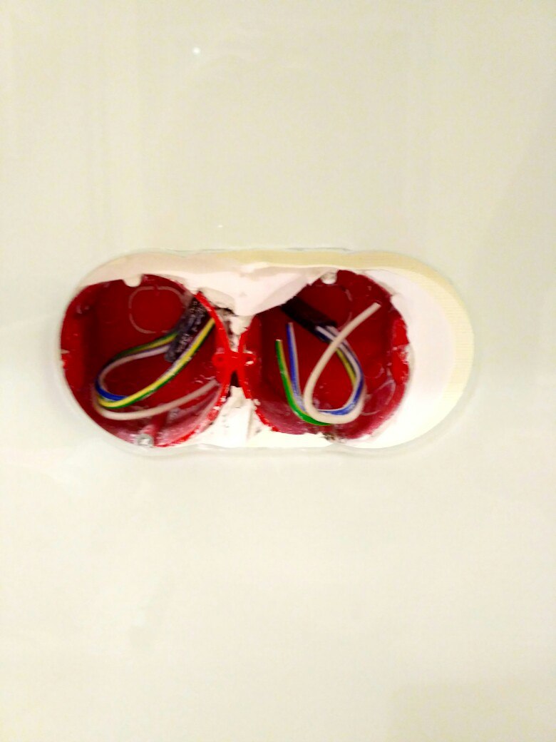

Добрый вечер, уважаемый форумчане! Суть проблемы представлена на фото. При установке стеклянного фартука ну кухне, подрозетники оказались немного смещенными от центра технлогических вырезов. Встречлось ли у кого-нибудь подобное в практике? Кто как выходил из ситуации?

Это не подрозетники оказались, а дырка в фартуке оказалась несколько смещенной от подрозетников и размером чуть более, чем нужно во все стороны. Следовательно, необходимо переделать дырку, это самое простое.
Более сложный и дорогой путь - пытаться сместить подрозетники. Успех не гарантирован. :nо:

Глеб Абдулов, переставляйте подрозетники

Примерьте блок розеток и рамку. Может быть если его прижать до предела направо, рамка едва прикроет лишнюю пустоту

почему запороли? слева по вертикали срезаем 3см стекла и все :)

примерить надо. возможно розетки встанут и даже по вертикали закрепятся. А если рамка щель не закроет, то как вариант ставить декоративную подкладку. Конечно вид уже не тот, но... Переставить подразетники конечно тоже можно, но довольно хлопотно если уже фартук не снимается. Но вполне реально сделать.

На самом деле надо просто переделать фартук, все остальное - потуги, компромиссы, кривизна.

А чего тут на фартук валить?... Либо не верно размеры сняли, либо не верно изготовили фартук, либо не верно дали размеры электромонтажнику... Тут уж хозяин пусть решает и ищет виноватых (если не сам профукал) Но по-лубасу, переделывать (смещать) подрозетники будет дешевле, нежели фартук менять... но ценник будет, как минимум тройной за точность, аккуратность и сложность работы... или больше в зависимости от материала несущей конструкции. имхо

Вариант 1 - крепить не по горизонтальной оси , а по вертикальным и искать ЭУИ с большим чем у стандартных суппортом или декоративной накладкой большего размера . Ну вариант 2 озвучили :yu: только в моём случае было так же как и
Мегавольт. написал: фартуки на специальный клей сажают на стену.
  • я оттянул как можно больше , но никто не метнулся за рамкой другой , так сколько - то мм и не перекрылось :( чем - то там потом подмазывали мебельщики :cool:
всё делалось по проекту - размеры соблюдены
