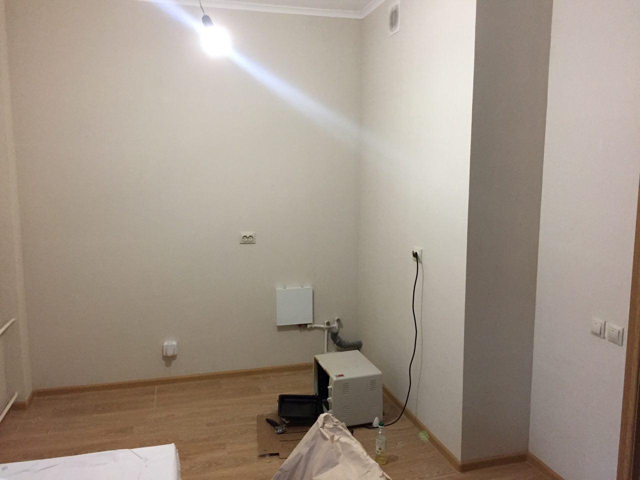

Автору. Если нет желания прокладывать дополнительную линию на кухню для питания всех электроприборов, которые могут оказаться на кухне, придётся учесть, что у Вас есть иные потребители на этой группе (коридор или комната, там уж сами определяйтесь). Что касаемо духовки, то её можно запитать от линии варочной, варианты подключения на форуме рассматривались (пользуйтесь поиском или гляньте у упомянутого cs-cs) Дополнительные розетки над рабочей поверхностью на фартуке и для холодильника можно сделать с минимальными потерями от существующей линии питания. Но конкретнее ничего не подсказать, не видя всей картины, сорри. На вытяжку и подсветку рабочей зоны, можно также проложить от имеющейся линии, ибо как уже сказали, этот миниразгромчик закроется фартуком.

Автору бы составить список мощных приборов, которые есть/будут на кухне. ТВ, холодильник, вытяжка, зарядки для телефонов - это не мощные...

BV, из мощных будут: варочная панель духовой шкаф микроволновка чайник (иногда) блендер (иногда)
sergey_sav, Спасибо!
приложу фото розеток в кухне

все обычно. Розетку варочной скорее всего придется переносить, тк будет мешать
bstrd написал: BV, из мощных будут: варочная панель духовой шкаф микроволновка чайник (иногда) блендер (иногда)
Посудомойка? Тостер? Ростер? Кофемашина? Где будут нужны розетки для зарядки телефонов, чтобы не мешались? Телевизор?
Рисуйте вашу кухню, и считайте, что розеток от застройщика сейчас там нет. Потом на чертеже расставляйте, где удобно.
На вытяжку розетку вовсе не обязательно - достаточно вывода провода над шкафами кухни, рядом с вытяжкой, если над вытяжкой есть "потолок" - не стоит отдельно

Из всего этого условно мощная только варочная. И да, не читайте цэ-эс, там бред.

"приложу фото розеток в кухне" Из фото видно, что у Вас розетки есть на двух стенах. Если месторасположения устраивает, то просто добавьте механизмов рядом с существующими. И будет у Вас два блока розеток по 4-5 штук. Этого вполне достаточно для названных нагрузок. Про духовку уже сказано, запитать от розетки варочной, не включайте больше её в общий список. Если столешница располагается по иному, или холодильник встанет на другой стене, или.... короче, рисуйте планчик. ;)

Автор еще бы хотел и без удлиннителей :)
