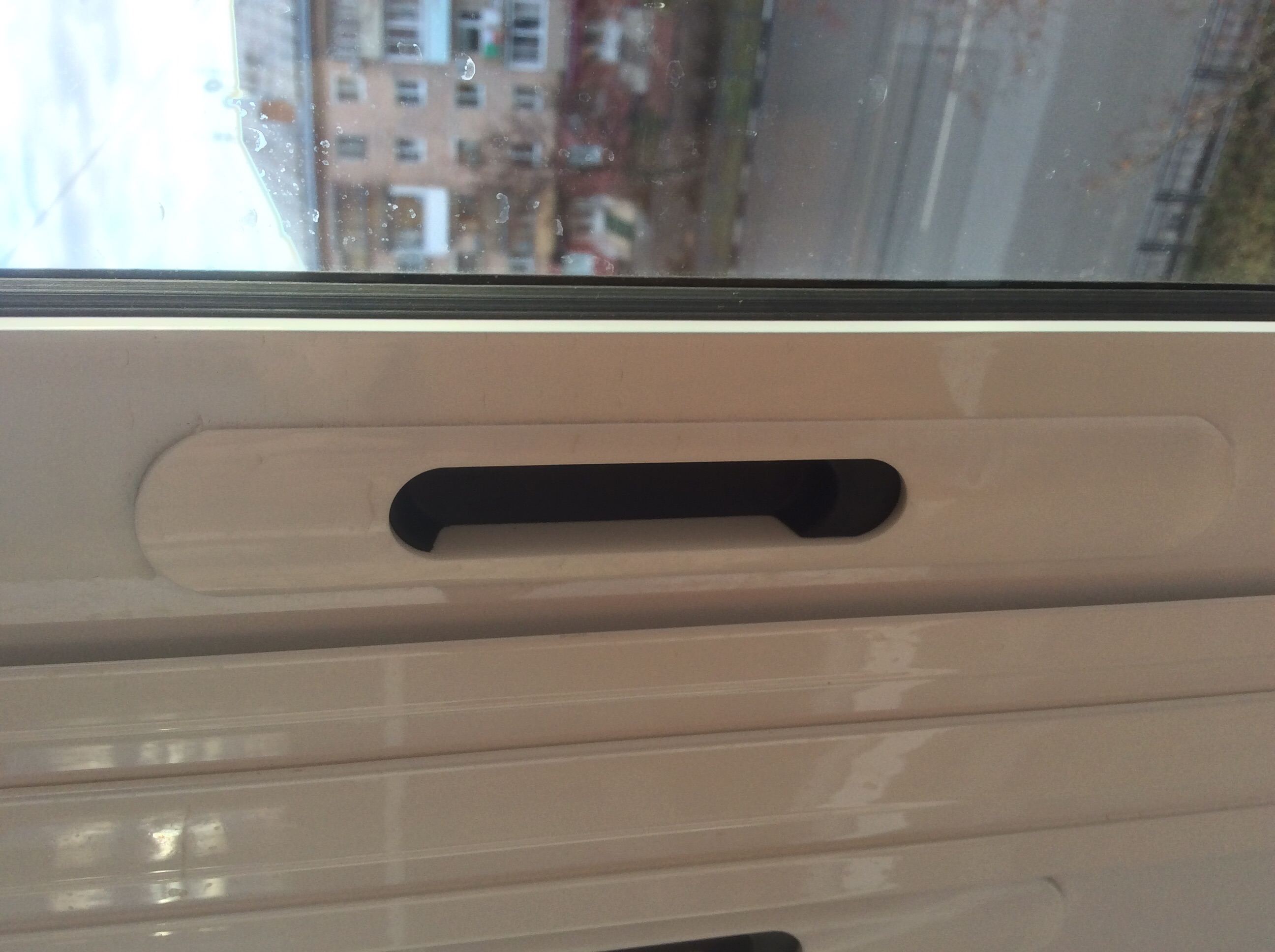

При закрывании защёлки (см. фото) пружина не досылает её вверх. Вручную её надо сдвигать вверх. Окна новые. Не замечал потому что этой створкой не пользовался, заметил вчера когда окна снимал и мыл. Заедает защёлка только одной створки, остальные работают нормально. Закрываем мы как мастера рекомендовали: сдвигаем защёлку вниз, задвигаем створку и потом отпускаем. Как отрегулировать? В Интернете нашёл только неисправности когда рычажок проваливается, а мою неисправность не нашёл. И как снимается накладка чтобы не сломать, просто отвёрткой (шпателем) поддеть?

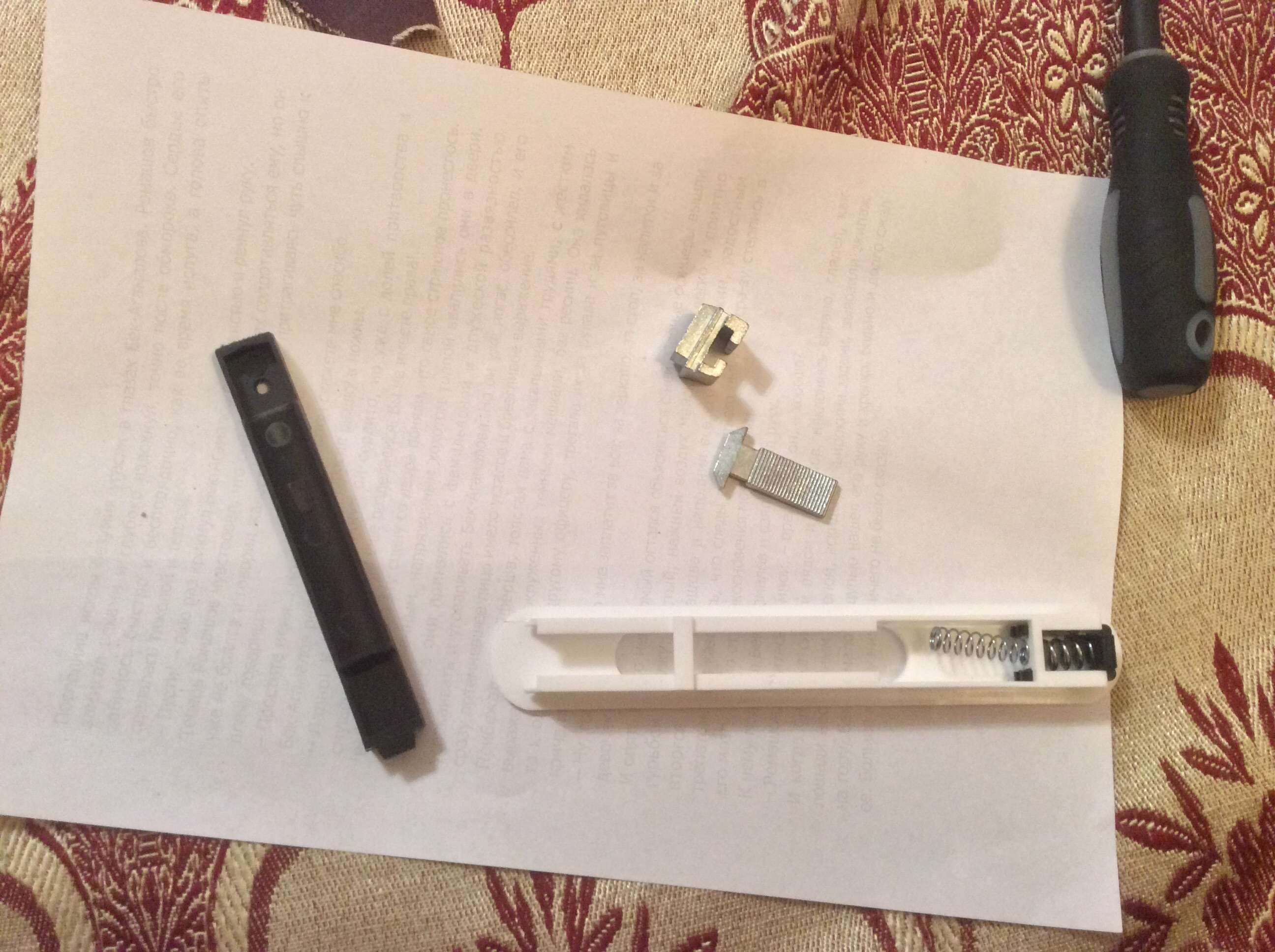

Yustas16, Большое спасибо. :applause:
Разобрал, почистил наждачкой заусенцы на чёрной вставке, пружина начала работать.
Вопрос решён, тему можно закрыть.
