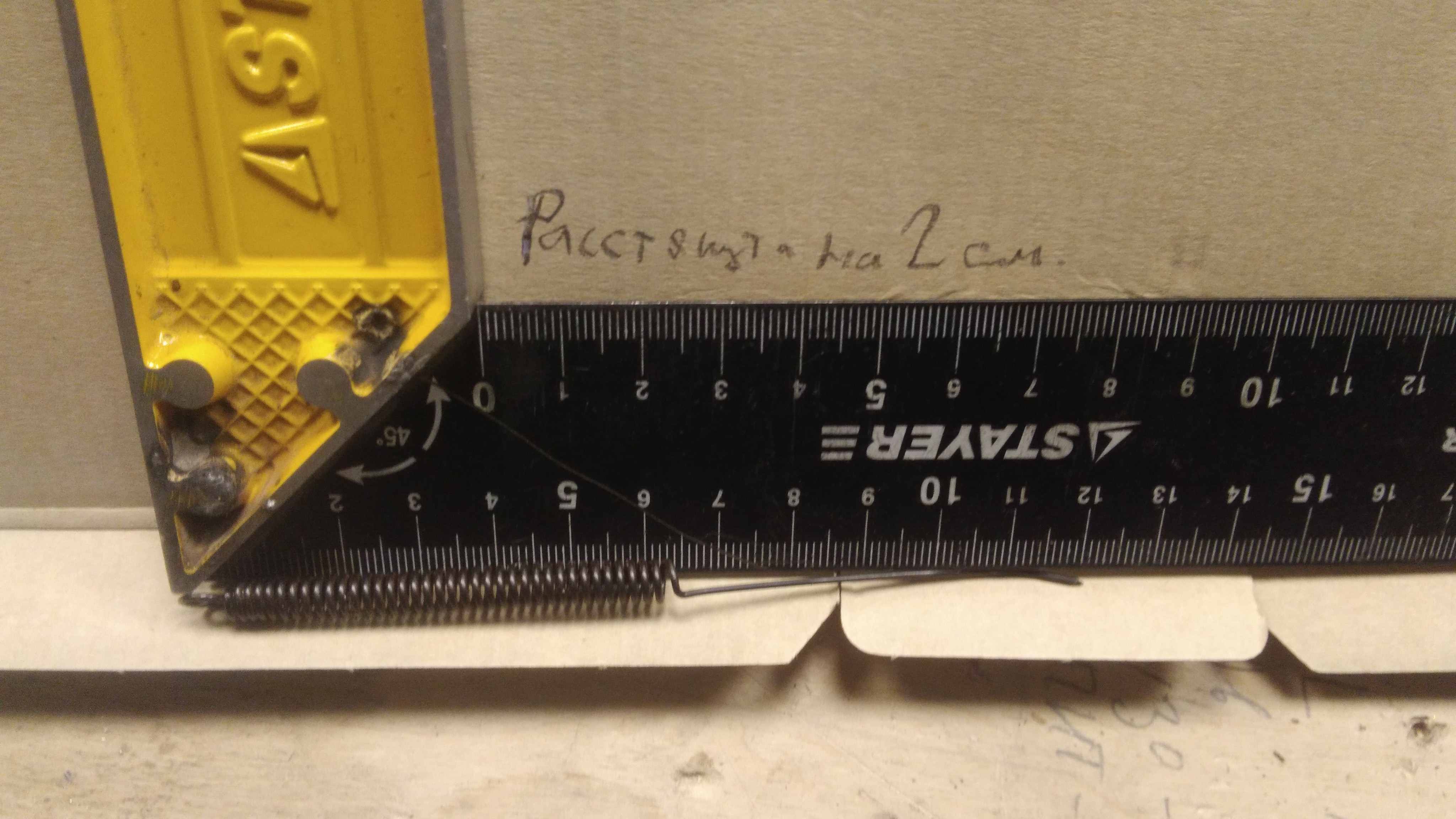

Нужна помощь, есть секторные ножницы ИЭК НС-300. Уже года 2 лежат по причине добропорядочно-криворукого инженера АО "Транснефть-Сибирь", который резал ими кабель и поломал. Подозреваю, что причина - отсутствующая пружина между подвижной ручкой и "станиной"... Если есть пользователи данного девайса, скиньте фото этой пружины на ean@list.ru или здесь. Позднее скину фото, как у меня выглядит это место.

Фото по ссылке из Альбома на форуме.. Пружина между штырем на подвижной ручке и коричневой детали на "станине". Смотрел аналогичный Шток в магазине, там по другому реализован этот момент...

Технический департамент ИЭК скинул мне все таки фото этой пружины.
Теперь необходимо снять пластик с ручки. Ручка одета методом "горячей опрессовки". Думаете тех.фен поможет снять ?

Пружина сломалась на кабелерезе HC-300. Ремонт: -зажал в тисках, погрел феном, киянкой и прокладкой сбил ручку. Пластиковая ручка чуть деформировалась. -остатки пружины лежат в трубчатой ручке, чтобы достать выбил штифт.
  • пружину растянул на 1,5-2 см, конец пружины загнул.
  • засунул пружину в ручку, предварительно привязав крепкую нитку к нижнему концу пружины.
  • зацепил верхний конец, ниткой вытянул нижний, вставил штифт. -насадил ручку.

Ещё раз привет! Т.к. на работе нет тисков в торце ручки сделали отверстие, разогрели горелкой ручку и уперев в табурет ручку -выбили железяку, пружина на месте,растянули, гвоздем расклепали втулку. Все)
