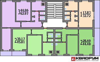

Дом 1970-х годов постройки. Не поленился - нашёл информацию по нему:
1605/12 Панельный дом, 1-2-3 комнатные квартиры, центральное отопление, мусоропровод.
Этажность: 12 этажей.
Высота жилых помещений 2,64 м
Лифты: два пассажирских, один из них на междуэтажной лестничной площадке.
Вентиляция в коридоре и в санкабинах
Строительные конструкции: наружные стены трехслойные панели толщиной 300 мм. Внутренние гипсобетонные панели толщиной 160 мм. Перегородки гипсобетонные панели 120 мм. Перекрытия ж/б панели толщиной 140 мм.

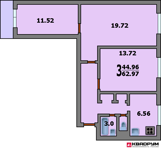

Фото дома, общую планировку квартир и своей (3-х комнатной) в частности поместил во вложения. При необходимости могу пофоткать текущую кухню и прилегающее пространство - для наглядности. Также (хоть и с трудом) могу создать примерный вид будущей кухни в 3дмаксе.
Начать ремонт хотелось бы с кухни. Что хотелось бы проделать (пишу то, что знаю, наверняка многие моменты я упускаю из вида - оч. прошу расскажите хотя бы примерно какие шаги какой этап будут в себя включать - с краткими пояснениями - чтобы можно было понять =) ):
