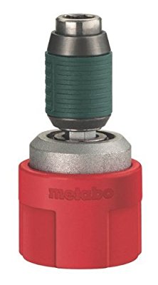

Что не понравилось. Дополнительная рукоять. Очень тяжело снимать-устанавливать, а приходится, так как ложе под резьборез сделано неудачно и не позволяет хранить резьборез с рукоятью в сборе. В комплекте к резьборезу шёл Quick-адаптер под биты, мне не понравился, убогий, что ли. Пришлось его заменить на Metabo Quick Adapter, 6.27241.000, вот этот уже гораздо лучше.

Чем Вы заменили адаптер под биты? По артикулу, что Вы написали пробивается угловой адаптер , который к нему вообще не подходит.

Пишу адрес на Амазоне: Битодержатель

Именно этот вариант битодержателя. По номеру на сайте Metabo почему-то показан именно тот, средненький. Я покупал через Амазон
