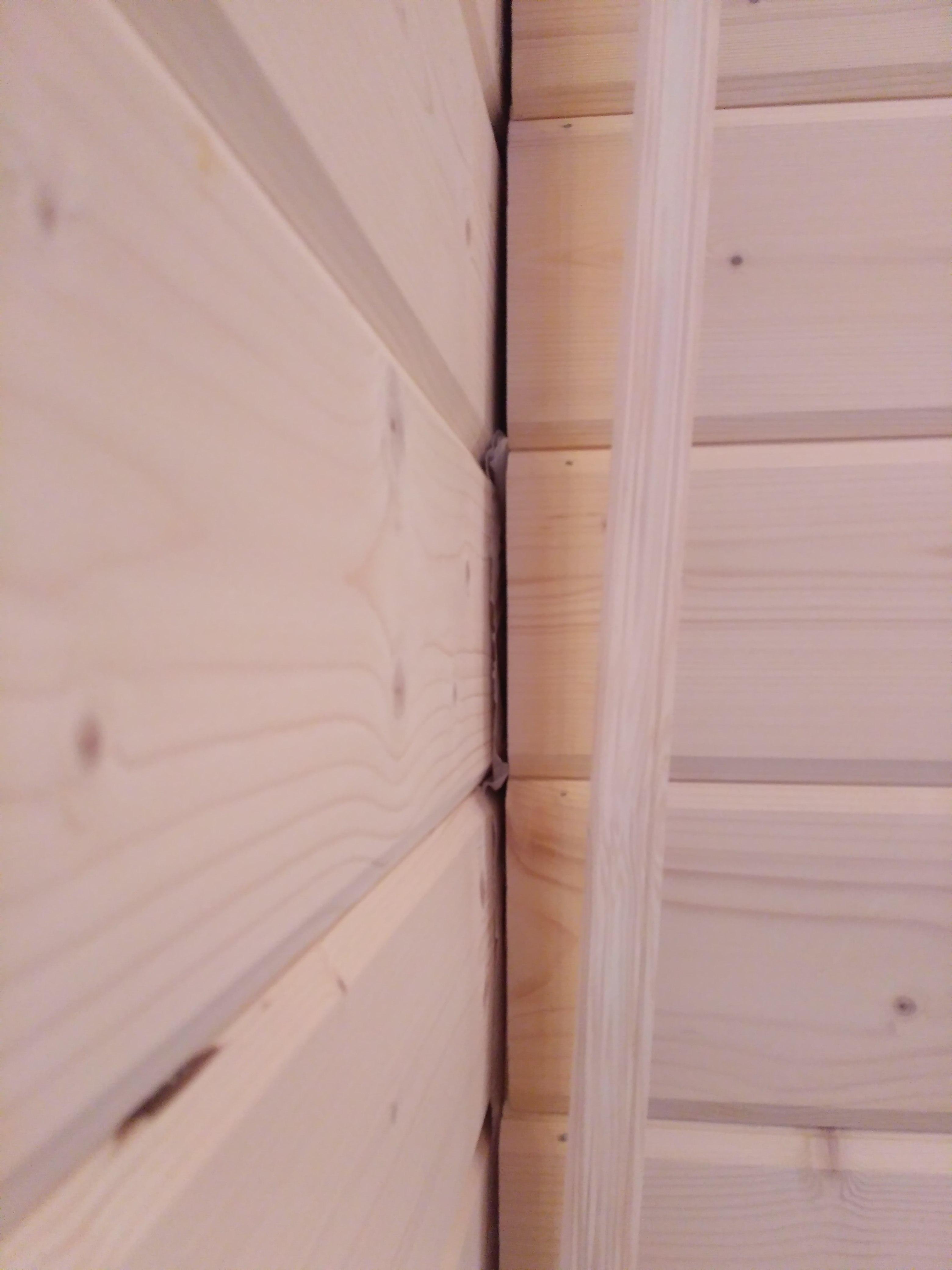

Добрый день! Нужен совет чем лучше заделать щели между стенами внутри загородного дома из бруса. Т.е. если убрать плинтус в месте стыка между стенами имеется щель, заглянув в которую можно увидеть свет в соседней комнате. Дом новый (полгода всего), из бруса, внутренние перегородки не знаю, обиты вагонкой.
Думал на счет пены, но сомневаюсь, т.к. основная идея улучшить шумоизоляцию.
Заранее спасибо!

Ну законопатить жеж?! Не будете же пеной и герметиками.

kostan написал: , т.к. основная идея улучшить шумоизоляцию.
в деревянном доме - существенно ничем не улучшите.
Из материалов существуют:
  • герметик для срубов - дорого
  • пакля, или лента из пакли
  • пена
  • клей -пена
  • шнур вилатерм и другие шнуры из вспененного ПП

BV написал: пена клей -пена
Это кащунство! )

Можно пеньковый канат декоративно подомкнуть, а плинтус в топку.)
