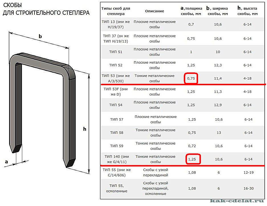

Alex___dr написал: У типа 140 более широкая скоба, меньше вероятность прорыва ткани или кожи.
Alex___dr, Сам то как думаешь? 53-й с перетяжкой не справится?По чесноку? :)

Мухомор написал: 53-й с перетяжкой не справится?По чесноку?
Прибить, прибьёт. Однозначно. Что будет дальше под вопросом.

Alex___dr написал:
Alex___dr,
Нормально будет http://www.mastergrad.com/forums/t229767-chesotka-2/?p=6203192#post6203192
