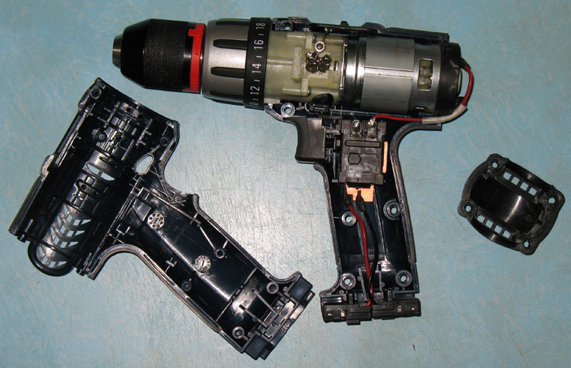

iGor_78 написал : Я понимаю. Просто иногда смотришь на фото раскинутого шурика и понимаешь, что, скажем, ручка выходит на середину двигателя, а на другом точно между двигателем и редуктором, так вот второй будет меньше носом клевать. В этом смысле хорош ЛокТор, а вот BS12X мне меньше понравился.
BS12X иначе скомпонован? BEST12 сам по себе легче и компактнее, поэтому особых проблем с развесовкой у него нет. Вот фото:

Конечно далеко не ЛокТор...:) Тем не менее, все сателлиты металлические, кроме одной планетарной шестерни, шпиндель на насыпном подшипнике, в кольце трещотки три шарика с пружинками (отстрелились, заразы, и разлетелись - еле нашел), кнопка Marquardt (7,2-12В, 25А).

Kvost написал : BS12X иначе скомпонован?
Нет, конечно, компоновка Т-образная. Но проведите ось - куда выходит центр рукоятки у BS12 и ЛокаТора - у BS12 она в большей степени приходится на двигатель, а не на между двигателем и редуктором, то есть это не совсем центр тушки (а ведь еще есть вес патрона), будет несколько клевать на нос, хотя это просто в сравнении с другими аппаратами, которые в этом смысле весьма хороши. В общем мне так показалось.

Сейчас еще раз посмотрел на фото - наверное придираюсь по поводу оси рукоятки, но он довольно длинный _кроме двигателя_, так что, видимо, будет все-равно больше клевать, чем Бест и ЛокТор. Имхо.

С тем патроном, что я поставил на ЛокТор рассуждать о "клевках" уже не имеет практического смысла. Зато сверла теперь держит насмерть, т.к. самозажимной.

Kvost написал : С тем патроном, что я поставил на ЛокТор рассуждать о "клевках" уже не имеет практического смысла. Зато сверла теперь держит насмерть, т.к. самозажимной.
А второй на фото от перфа? И на каких работах штатный проворачивал?

iGor_78 написал : А второй на фото от перфа?
Да.
iGor_78 написал : И на каких работах штатный проворачивал?
Изредка при сверлении стали и цветмета. Самозажимной мне нравится тем, что его достаточно лишь поджать одим пальцем, а остальное он сделает в процессе сам - никаких усилий и держит железно. И все это удовольствие мне обошлось в 500 рублей.
