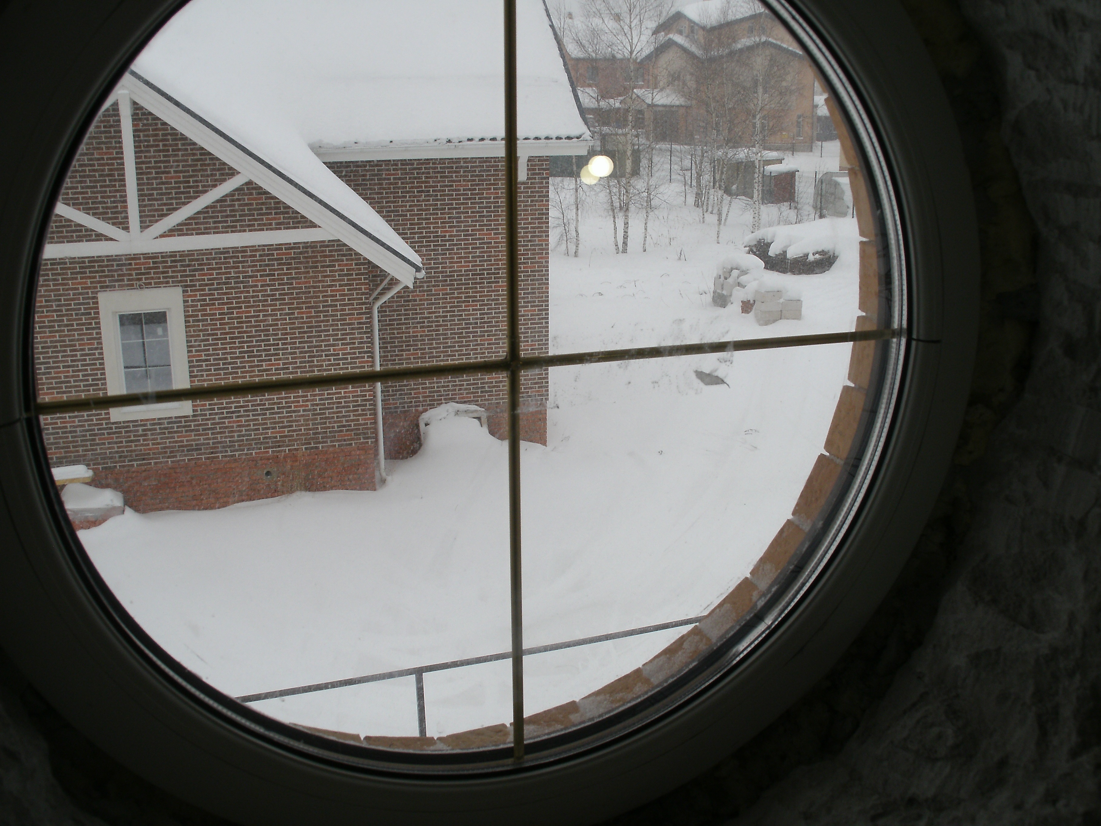

меняю по просьбе знакомых штапик на круглом окне- без щели не получается. может его надо как-то на угол запилить?

штапик из двух половинок , щель- на стыке штапиков. диаметр внешний у окна- 75 см.

Я бы под углом концы штапика срезал чтобы соединение прошло по диагонали и силиконом бы промазал во первых для амортизации, во вторых для изоляции

Из чего окно то сделано? А, вижу пластиковое. Тогда вопрос. Штапик то новый вы ставите? Гнутый он?

пластик- в названии темы указано.

вот

умом я понимаю-ставим края потом середину. но как тогда отмерять сам штапик?да и как-то не выгибается он при таком диаметре окна.

дано половинки штапика с запасом по длинне- в виде такой подковы.еще три окна осталось.

Т.е этот штапик вы хотите заменить на новый? А новый то гнутый есть у вас? Его же найти надо сначала такой штапик, потом согнуть (желательно на нормальной гибке для ПВХ, что ровная дуга была). А что бы забить его потом без зазора. Забьете один полукруг сначала ( торцевать нужно под 90 гр). Потом второй по месту нужно отрезать с запасом на то что он при забивке уйдет в вглубь профиля. Что бы его лучше отметить по месту один торец так же торцевать под 90 гр. И начиная с этого края забивать в профиль давя рукой что бы не было зазора между ним и уже установленным. Забиваете так до упора пока возможно и потом по месту ставите риску где будет стык с первым полукругом + мм 3-4. Вынимаете второй полукруг, отпиливаете торцовкой под 90 гр. И забиваете уже окончательно. Занятие достаточно муторное это. Подгонка штапиков по месту. Тем более полукруглых. П.с. Пока строчил уже обновились сообщения.

это уже поставленный новый.

все так и делал. вынимаю, торцую... не лезет... сточил низ на конус... не лезет.. торценул-влез. забил-на тебе щель.
