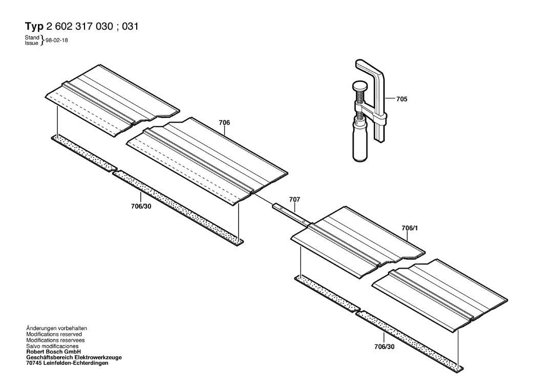

я не про цепь , а про саму платформу пилы , которая крепится на направляющую шину.
так режут на обычной циркулярке. направление она позволит держать ровно.
а вот вертикаль как получится.
насколько я понял чертеж DUO
глубина с церью не регулируется , то есть кроме сквозного реза ничего не сделаешь .
хотя и это не мало.
обычной цепной пилой не удобней работать ? соединения как на последем рисунке, типа ласточкин хвост, мне кажется удобней обычной
