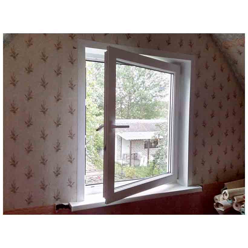

Здравствуйте, а как мне сделать то, что в заголовке?
Есть квадратное окно в стене, открывается справа налево. Хочу сделать чтобы открывалось слева направо, как на фото.

Фурнитура Vorne.
12.03.2018 в 02:55:44
Сам разобрался, для окон ПВХ эта фурнитура универсальна. Нужно будет перенести ответные планки и обе петли на раме, а также одну петлю на створке. Ножницы и остальное просто переставить. Спасибо, что помогли.

Нижнюю и верхнюю петли как будете ставить в раму без шаблона? да и в наплав створки как установите ответную петлю?

Yustas16 написал: Нижнюю и верхнюю петли как будете ставить в раму без шаблона?
По размерам из каталога и инструкций по монтажу, которые уже нагуглил для этой фурнитуры, или по измеренным старым отверстиям. Сделаю шаблон, либо размечу без него.
Yustas16 написал: да и в наплав створки как установите ответную петлю?
Как и петли в раму.
