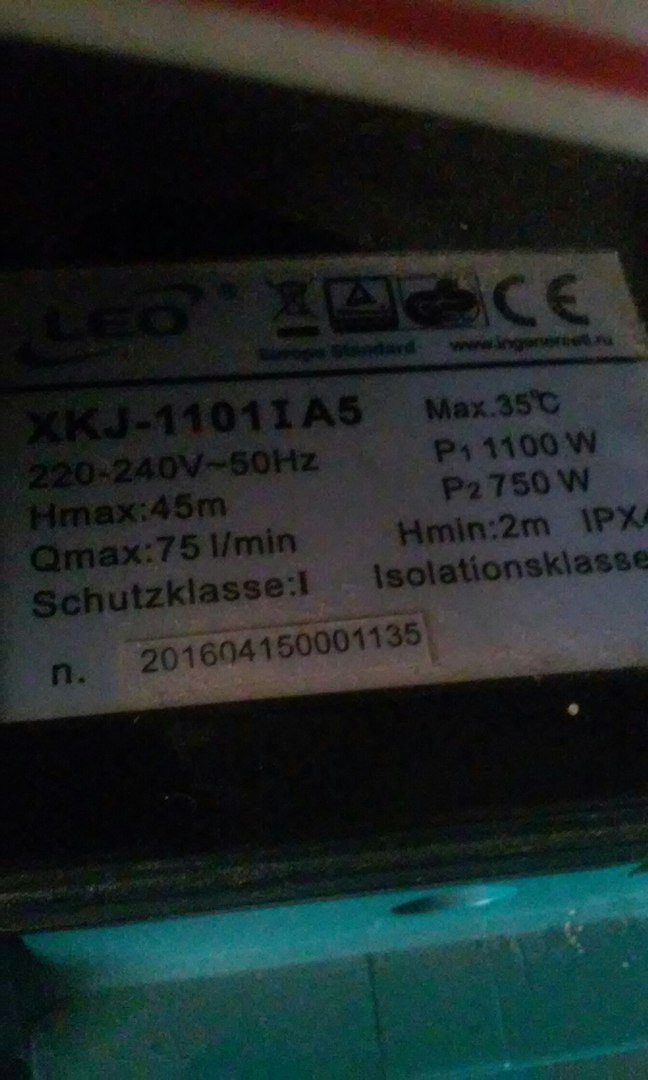

Здравствуйте, у меня такая проблема возникла с насосной станцией (Модель и хар-и на фото) При первом запуске насос закачивает воду, заполняет бойлер и систему, набирает нужное давление и выключаеться. При работе 5-7 минут начинает падать давление на 0 и перестает закачивать воду, выключаю его из розетки(сети) минут на 40-60, запускаю, с 2-3 раза закачивает воду, но не набирает нужного давления, минут через 5 так же давление на 0 и нету воды(круглый год так) Глубина всасывающей трубы 12-14м, как то мерил воду, на 7м вода есть. Вот такие мысли в голову приходили: 1)возможно не хватает напряжения. 2) Где то сосет воздух (Вроде проверял все перекручивал) 3) Забилась скважина (Не знаю как граммотно выразиться, сетка(фильтр) в самой скважине которая) 4) Дали такой совет, опустить насос на 2 метра в низ, то есть в погреб, что мол не хватает мощности поднимать воду. Прошу помощи, беда, не помыться нормально, в самые неподходящии моменты не закачивает воду

Нужна схема вашего водопровода со всеми деталями
