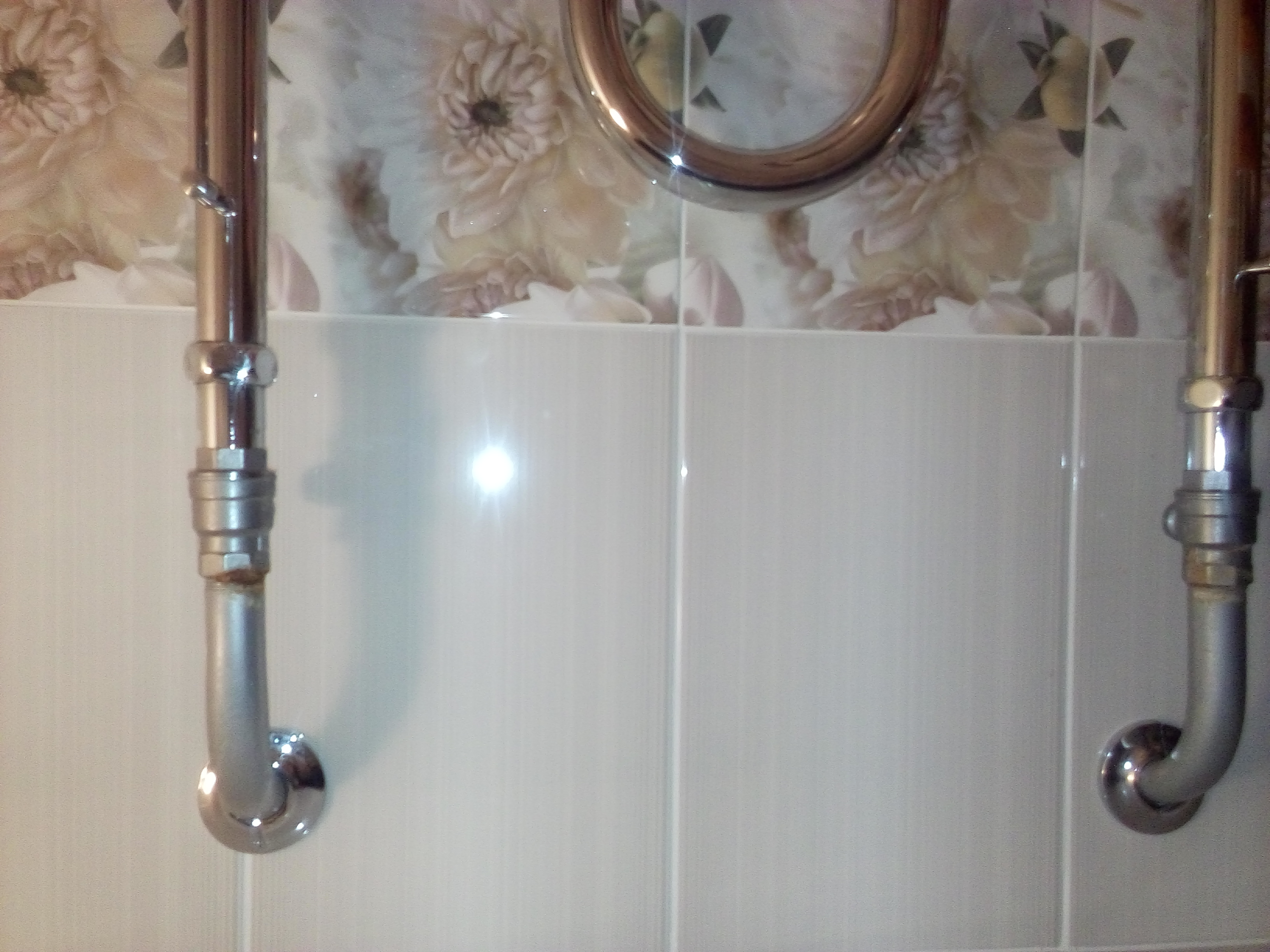

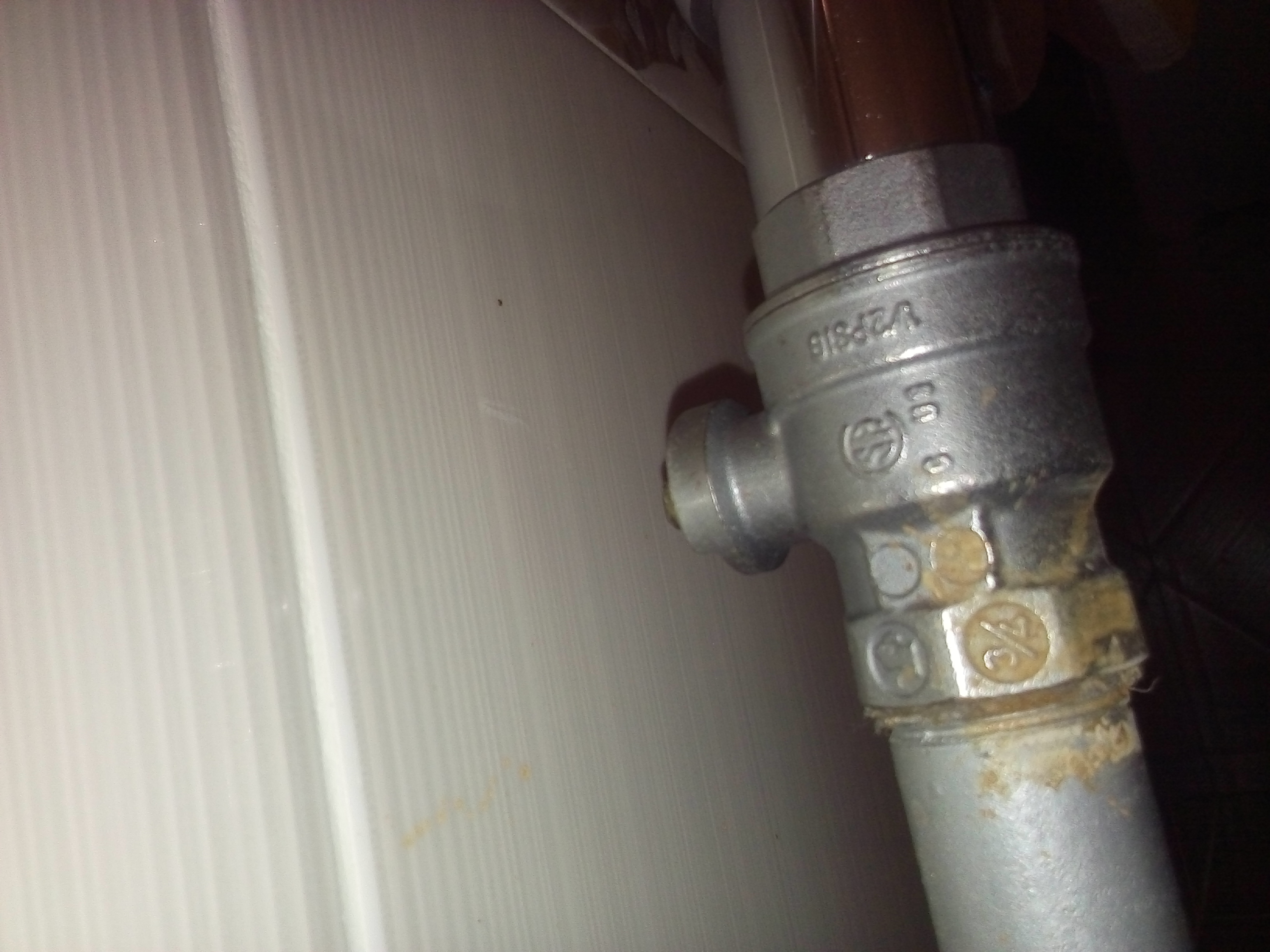

Подскажите, что нужно заменить в данной ситуации? Необходимо ли менять вообще? Можно ли поставить пока заглушка, а позже все заменить? Наверное, перекрыть больше ни как нельзя? Долго не была дома, а приехав увидела это.

Елена0304, Интересно у вас кран стоит без рычага, шпиньком в дырку в кафель. Перекрытие этого крана не поможет, на стояке если есть перекрывайте.

Hitgher, нет на стояке. А крае который есть, перекроют только ту часть, которая и не течет? Правильно поняла?

Елена0304, если подача из стены со стояка? То эти краны перекроют только сам змеевик. Краны останутся под давлением воды и поменять их вы не сможете. Течет соединение стояка и крана по парковке. Снять его и перепаковать вы не сможете.

Hitgher, получается отключать весь стояк через ук и менять? А сколько примерно стоит работа мастера? Очень дорого?

Hitgher, и что нужно будет? Наверное, краны поставить?

Местный сантехник возмёт косарь за работу и 1200р за отключение стояков ,плюс покупка кранов 1400₽ пара.Сейчас теч есть?

АПОСТОЛ, а скажите, если не течет, то можно пока не менять? Судя по всему эта ржавчина вылетела, если можно так сказать, при сильном давлении. Когда дали горячую воду. И она совсем не текла. И сейчас не течет и не подтикает. Можно подождать с заменой?

Hitgher, а если кран не течет, нужно менять? Он даже не влажный. Или можно на какое-то время оставить пока так?
