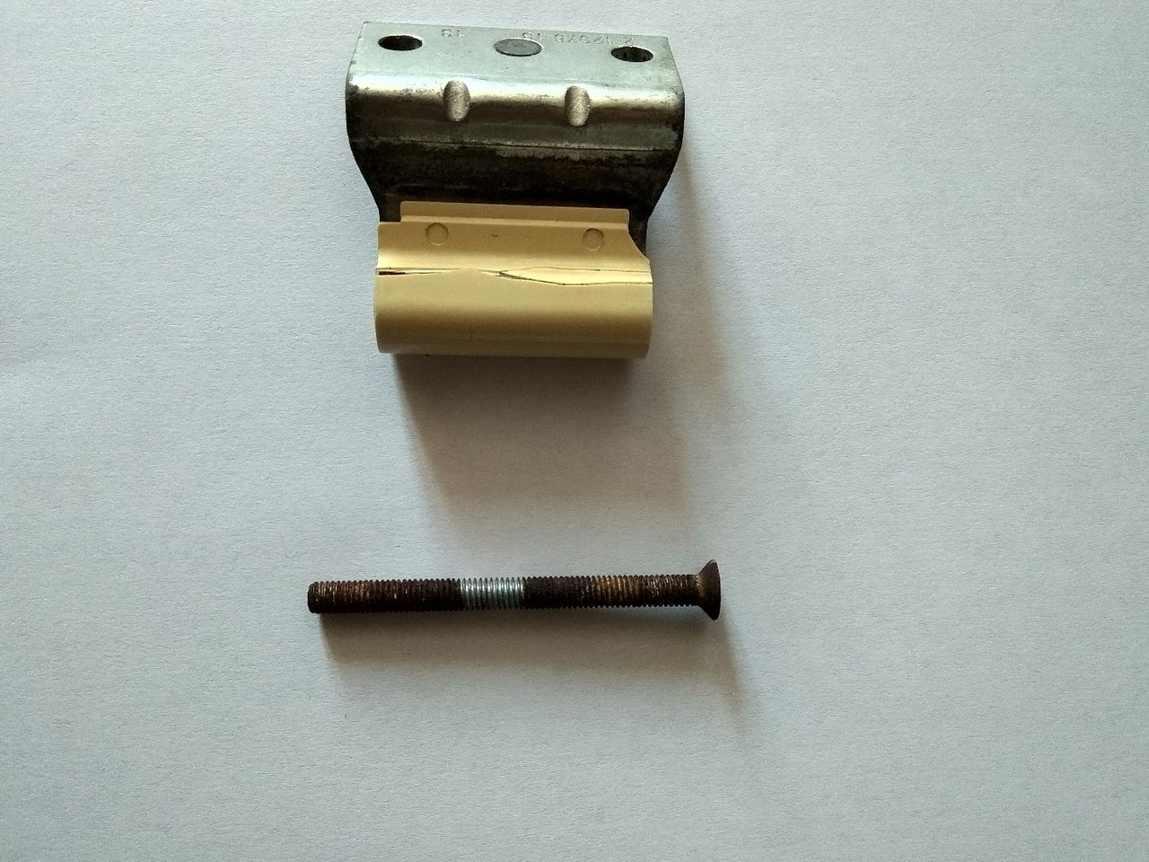

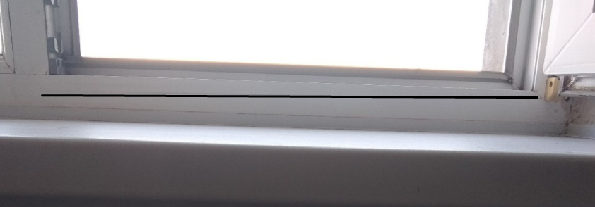

Здравствуйте. Заметил что окно стало плохо закрываться. Ручка туго идет и продувает со стороны петель. Почитал форум решил проверить геометрию. прочертил линию при закрытой створке и удивился. Левая сторона со стороны ручки провисла. Расстояние слева почти 12 миллиметров а справа 6 миллиметров Возможно ли решение данной проблемы самостоятельно.

на поворотно - откидной - сверху на верхней асти стальной фурнитуры со стороны петель есть винт под щестигранник- закрутите его.

C2h5-OH написал: на поворотно - откидной - сверху на верхней асти стальной фурнитуры со стороны петель есть винт под щестигранник- закрутите его.
C2h5-OH,Не, тут поехала рама по отношению к стеклопакету. "Дергать" створку надо стеклопакетом.

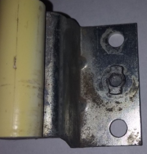

винт в таком положении закручен почти до конца. Створка на верхней петле имеет люфт. Посмотрел может со штифтом проблемы. а когда открыл накладку увидел что за штифт мне поставили чуть в обморок не упал

Нужно перепакечивание створки.

vitalikmed написал: увидел что за штифт мне поставили
Верхний откос поцарапали небось? ))

Еще вопрос если можно я по глупости снял часть верхней петли прокрутив замок его можно поставить на место? если можно то как?

vitalikmed, Можно. Так же как и снимали. Только на оборот. Инбусовым ключом поворачиваться штуковина в центре петли. Когда штуковина вставлена в нужное ей отверстие в кронштейне петли.

Спасибо за консультации. Заменил верхнуюю петлю так как на старой болт который стоял разбил внутри и штифт не вставлялся на место.
