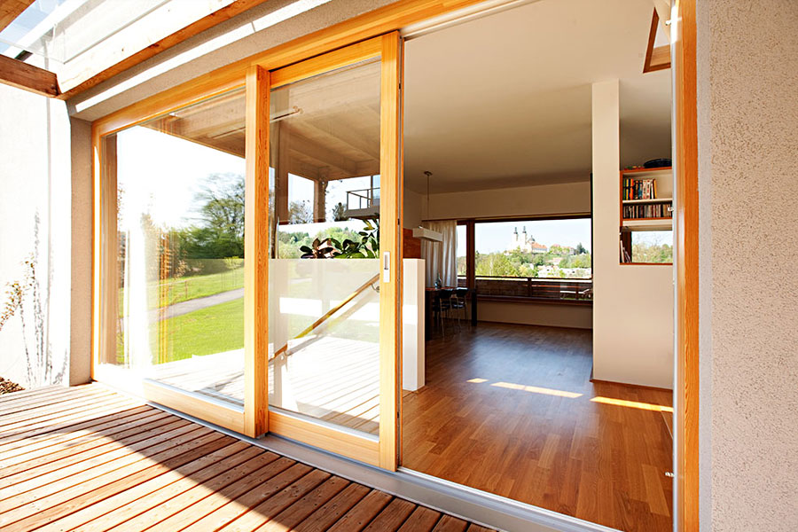

Уважаемые мастера , очень нужна Ваша поддержка.Балконное панорамное окно, одна половина раздвижная вторая монолит.Производитель Siegenia-Aubi , вопрос в чем , в некоторых квартирах нет примыкания в верхнем углу.Есть ли возможность их как то регулировать,рамы дерево.Подъемно раздвижные системы HS PORTAL

хоть бы фото приложили, даже пару-тройку. Если честно, то из описания ничего не понятно...

типа такого?

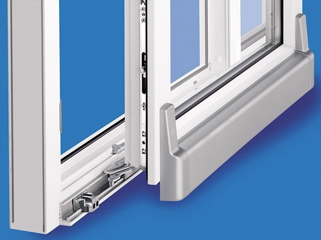

вот такие наверно.
с HS PORTAL не работал не подскажу.

регулировки есть, по высоте тележки и запоры, просто непонятно Вы рассказали и без фото

Переклинивать надо створку Я ставил такие, геморрой с ними Ну и проверить лазером монтаж рамы

spawn54 написал: Переклинивать надо створку Я ставил такие, геморрой с ними Ну и проверить лазером монтаж рамы
spawn54, и зачем там створку переклинивать?

dizelO, как бы не я придумал,у нас в сервисе есть кент обсосал эти векаслайды и рейнассы,он уже устал от них
так вот нам как монтажникам советовал правильно переклинить,тогда притвор к той части неподвижной получался ровный и тд,если шаришь поймешь,да и попробуй)
других регулировок там нет и не видел,могу ошибаться на наши слайды вешали и GU фурнитуру и тд
