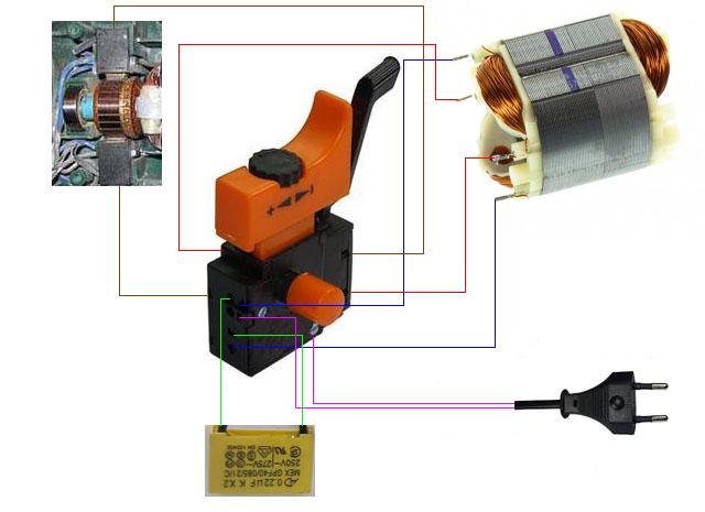

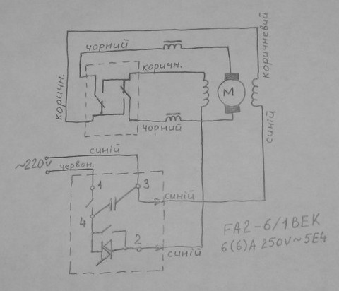

Разобрал кнопку, в ней две пары контактов. Пара 2 не замыкается вообще. Связана ли моя проблема с этим (не фиксируется во включенном состоянии, точнее фиксатор вниз уходит, но при отпускании пальца дрель сбрасывает обороты и останавливается, хотя фиксатор остается внизу) и как побороть?

Купить новую стоит 250 руб. Перед разборкой обязательно сфотографировать разводку проводов чтобы не запутаться.
