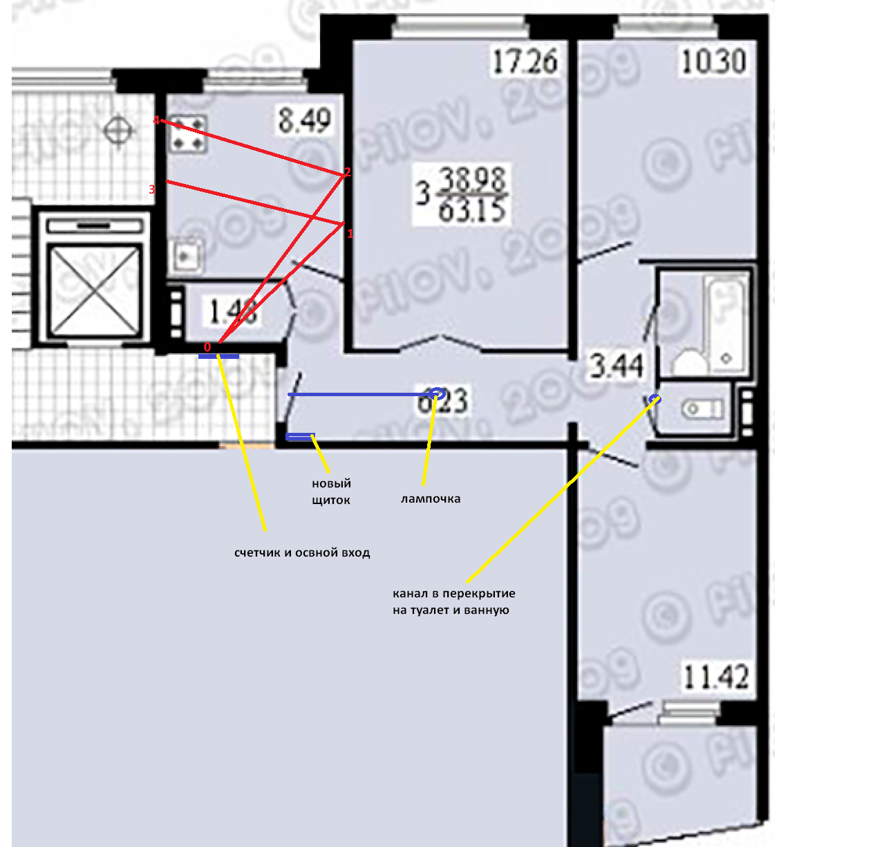

3-ка серия 111-90
очень похожа на 121 серию. В щитке на площадке 3 автомата (1 кухня,1 на зал, 1 на две спальни и ванную с туалетом) На кухне(кладовку снес) вскрыл распред коробки, каналы (в потолочной плите перекрытия) нарисовал красным, через них проводка проложена из щитка до розеток кухни и в смежную розетку в зал и освещение зала. Не понятно как проводка - по какому каналу идет до распред коробки над дверью туалета. Неужели через зал (через распредкоробку N2). В коридоре по центру висит лампочка, канал идет в сторону входной двери (прямой или по диагонали пока не определил) и там не видно проводов которые моглибы идти до ванной. Через распред коробку N0 видно только провода к распредкоробкам N1 и N2. Еще два провода идут через тамбур в сторону соседей.
Ккроме того,собрался вешать новый щиток на стену в коридоре - так как в тамбуре места очень мало в общем щитке. Ну и получается еще вопрос как завести кабель в квартиру (пока только вижу вариант через распред коробку N0 по потолку кухни и потолку коридора)

Я вот тут выкладывал схему для 2-х комнатной кв 121 серии. Посмотрите- может, будет полезно. По- моему, в разных квартирах использовались одинаковые плиты (с одинаковыми каналами для проводки) http://www.mastergrad.com/forums/t189469-shema-elektroprovodki-v-panelnom-dome-121-y-serii/#post3907903
