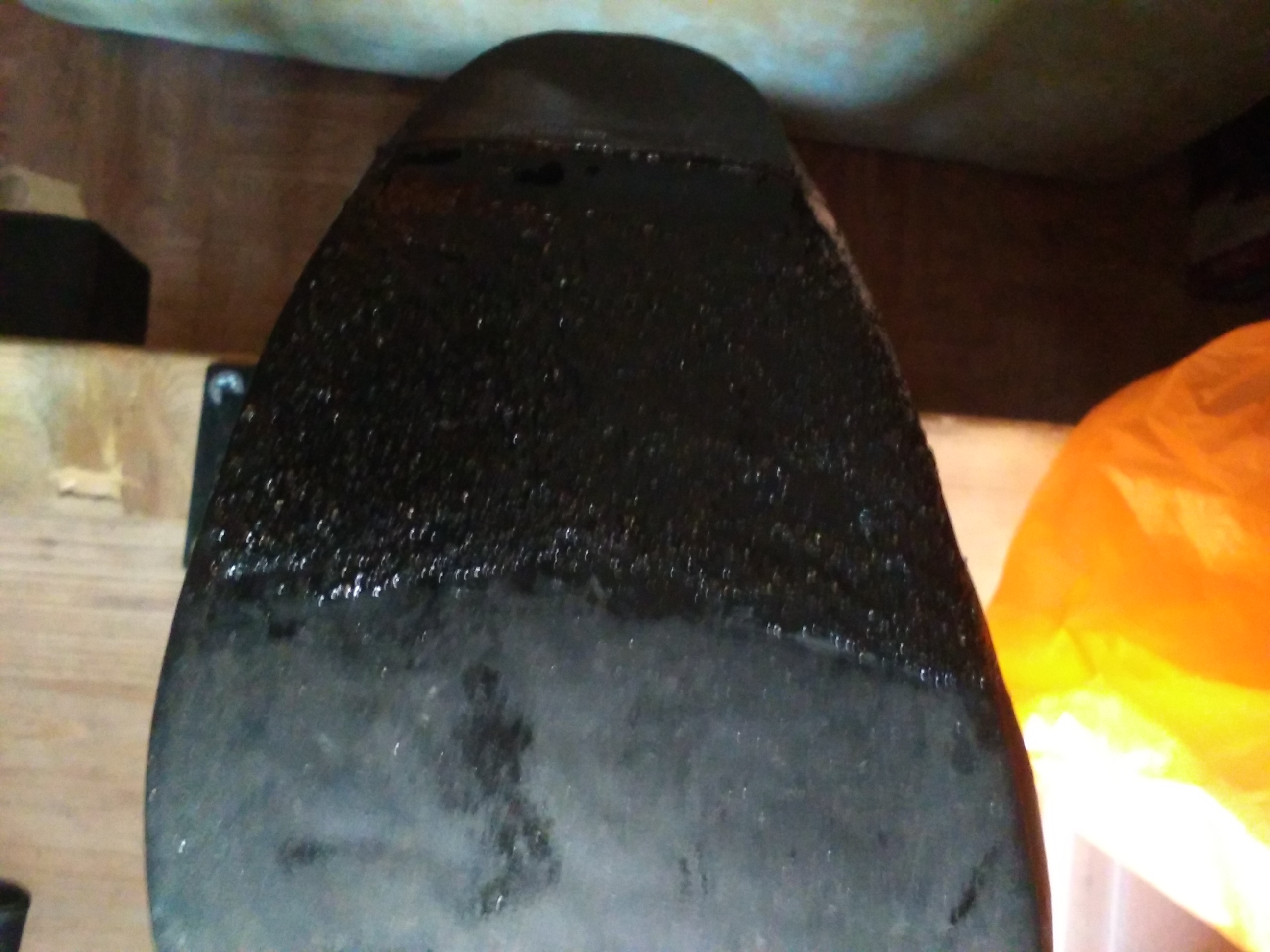

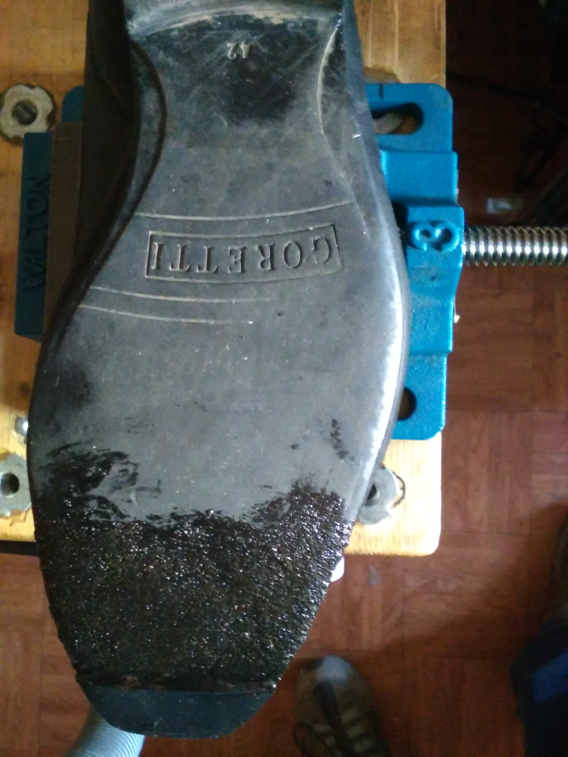

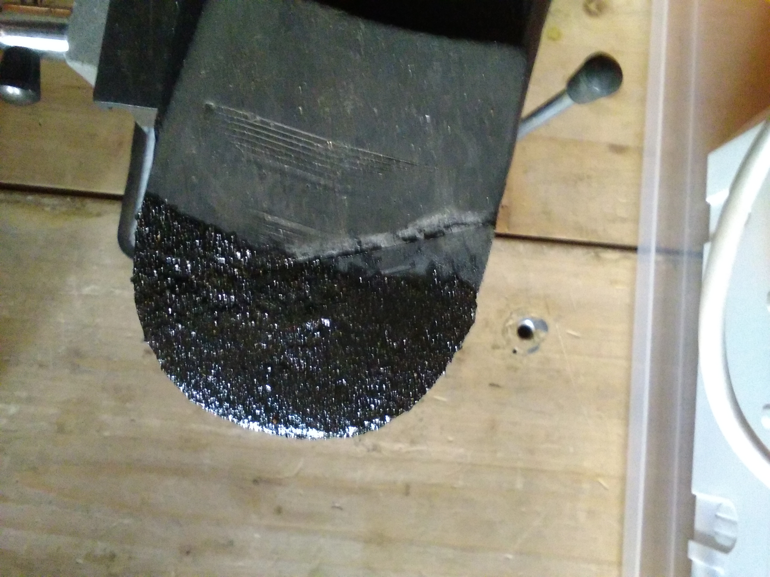

Пробую свою идею. Тестирую эпоксидный клей - Анлес - Эпокси-Обувной, производитель гарантирует хорошую их клея эпоксидно-каучукового эластичность и гибкость.
А для армирования предлагает использовать речной песок. Вот я и решил попробовать: на каблуках и на носке сформировал рельефный рисунок для лучшей схватываемости клея, армировал его песком, и вот что у меня получилось, вернее еще в состоянии высыхания - срок высыхания - 48ч, прошло только 24. Т.е через сутки буду зачищать, шлифовать, полировать, а пока вот так:
Почти как алмазное напыление :)
