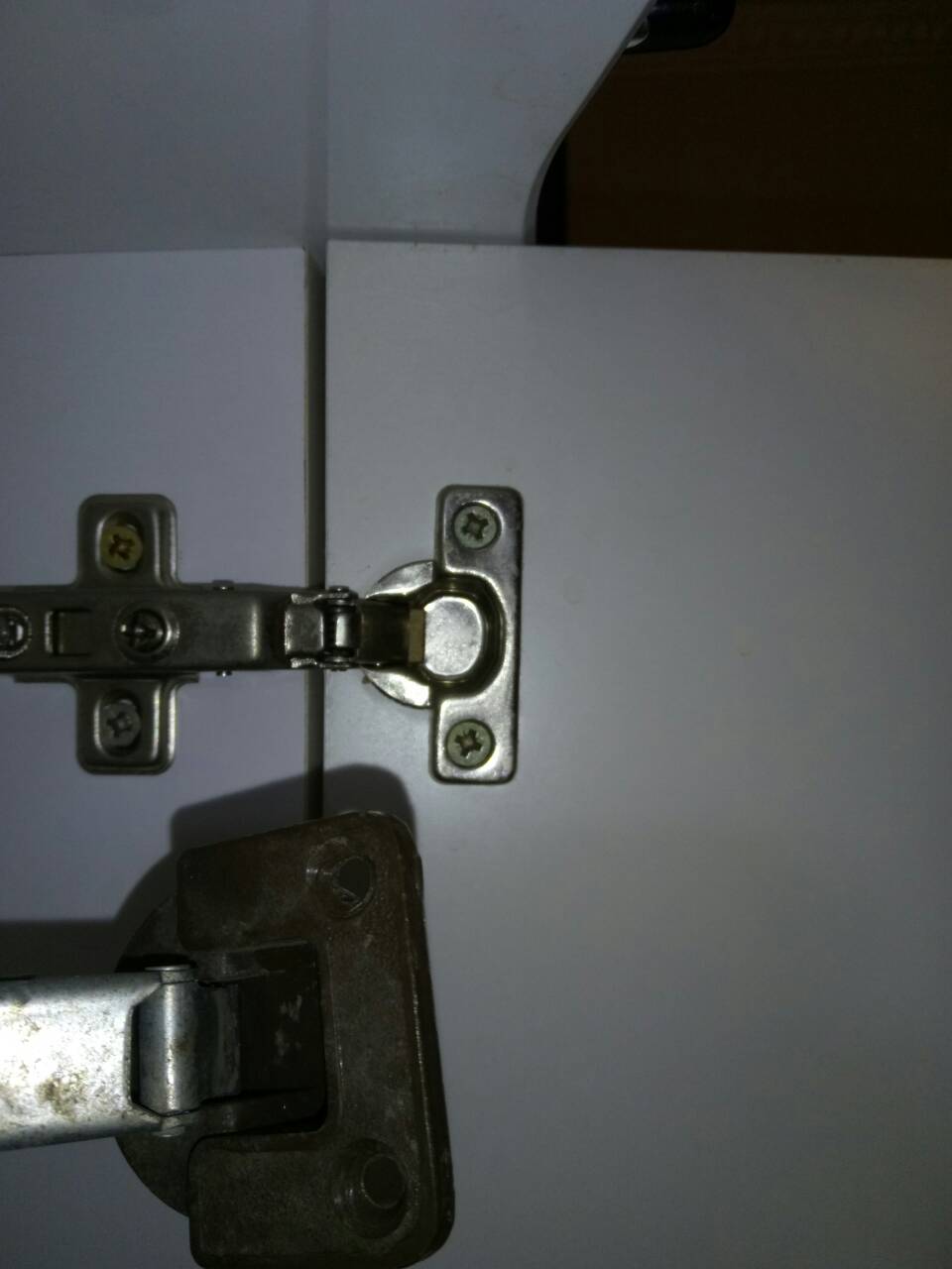

Из петли выпала ось и дверца начала болтаться. Не могу найти такие же петли на замену. Стандартная петля под отверстие 3.5 см на фотографии расположена внизу. Где купить петли под отверстие 2 см?

  1. Отремонтировать сломанную петлю, вставить ось из проволоки или гвоздиков.
  2. Переделать крепёж под имеющиеся петли. Залить отверстие акриловым герметиком. Высверлить новое отверстие.

в магазинах типа "мебель сам" продаются

Купил в Leroy Merlin за 45 рублей пара.
