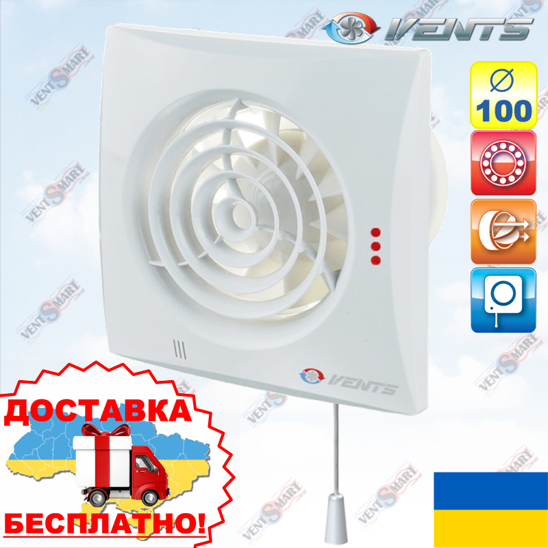

Elena_ks написал: Неужели нельзя намудрить на вентилятор какой-то отдельный выключатель?
Купите вентилятор со шнурком, будете включать только со светом, но когда нужен. :)
Боле дешевого и быстрого решения не существует в природе.

все же просто на самом деле-скажите сколько проводов(жил) идет от выключателя к распаечой коробке? и все станет ясно. если не менее трех-то исправить можно если менее трех-то тогда шнурковентилятор.

C2h5-OH написал: все же просто на самом деле-скажите сколько проводов(жил) идет от выключателя к распаечой коробке
:D Прикольно такой вопрос хозяйке задавать... Умеете ухаживать аднака.
C2h5-OH написал: если менее трех-то тогда шнурковентилятор.
А радиовыключатель не пойдёт? Для него главное чтобы питание на потребитеях было.
