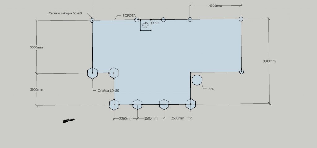

Добрый день. Уважаемые форумчане, нуждаюсь в вашей помощи. Планируется установка навеса своими силами:
Имеется вот такая площадка для автомобиля, хочется часть закрыть навесом.
Круглым сверху обозначены стойки забора (60х60) Планируется при необходимости их наростить. 6-ти угольники - планируемые стойки 80*80. Думаю сделать наклон по длинной стороне. Потом свариваем фермы для каждого пролета свой:
Короткие сделать фермы из трубы 4040 Длинные: (8 м) низ \ 6040 верх и перемычки 40*40
Вот и все здесь я впадаю в ступор.

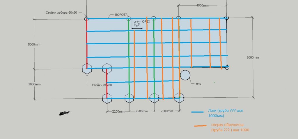

  1. Подойдут такие фермы для таких пролетов?
  2. Какую высоту столбов выбрать для правильного угла наклона кровли? (думаю уклон в сторону красных линий.

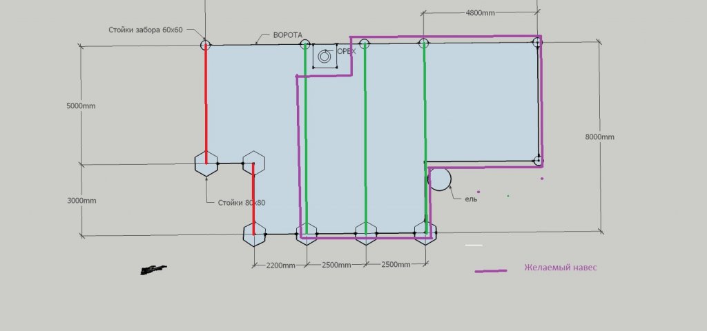

Навес планирую не на всю площадку
Возникает вопрос, почему так, а не сделать именно в том месте т. к. уложена тротуарная плитка (нарушать ее не хотелось бы.
  1. Вопрос: какую трубу выбрать для обрешетки на фермы и какую трубу для контробрешетки. Хочу накрыть ОСП 10-12мм + гибкая черепица.
