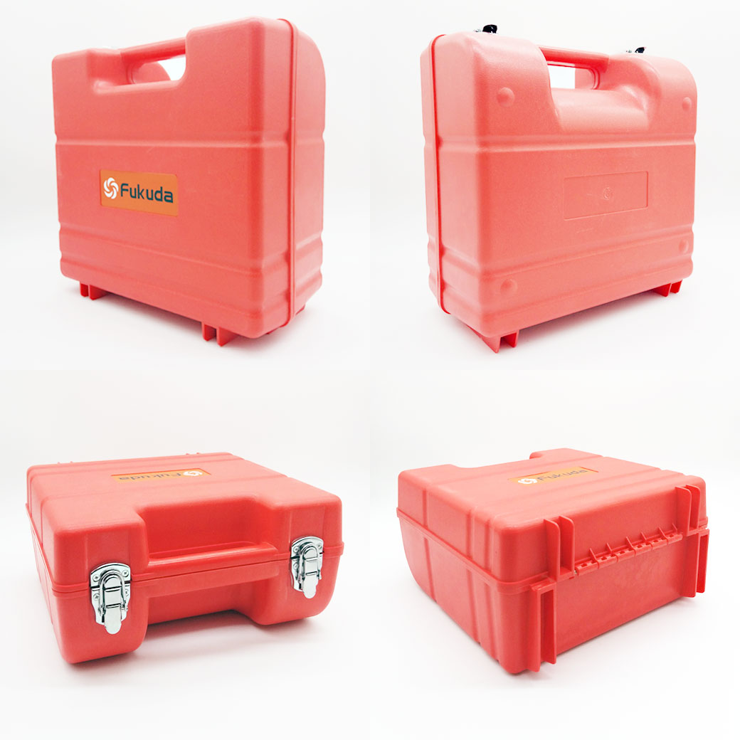

Нестандартным исполнением отличается и кейс, используемый для хранения и переноски прибора с сопутствующими аксессуарами. Форма - удобная, пластик - крепкий, защелки - надежные, в общем, все старания фукудовских ребят определенно направлены на максимально запоминающиеся выделение изделия из отнюдь немалой толпы конкурентов.

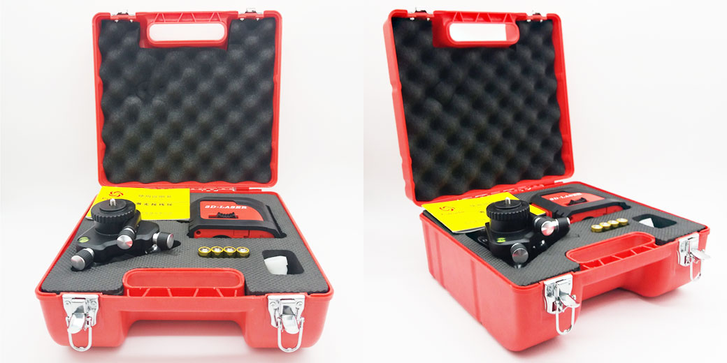

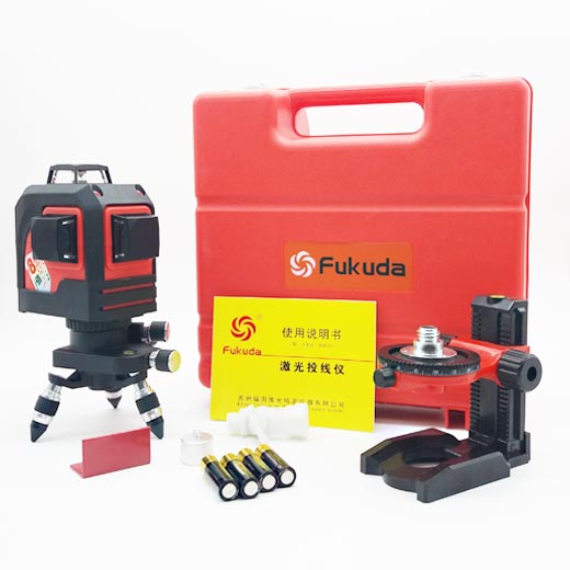

Открываем...и видим, что расхожая присказка "В тесноте, да не в обиде" явно не относится к элементам комплекта поставки Fukuda 3D MW-93T. Все аккуратно уложено, под каждый аксессуар - специально отведенное место. С одним исключением для этой комплектации - магнитным креплением, в кейсе ему место не выделено.
Полный комплект включает в себя красный пластиковый кейс, уровень, эксцентриковое поворотное основание, 4шт. батарейки, поворотный механизм, резьбовой переходник с 5/8 дюйма на 1/4, специальное фиксирующее на поверхностях из разного рода материалов крепление с подъемным лифтом и, конечно же, руководство пользователя. Во всей красе это богатство представлено на фото ниже.

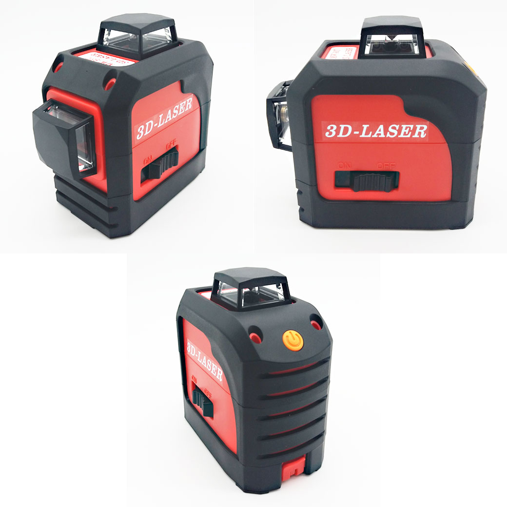

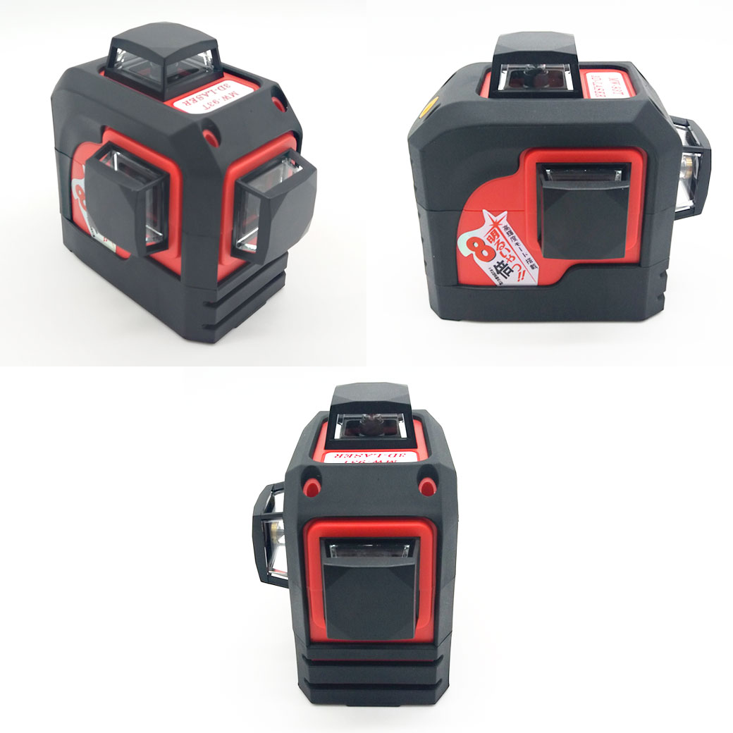

3. Внешний вид и элементы конструкции
Корпус прибора выполнен из пластика - хорошего, крепкого, надежного, поэтому можно не переживать за сохранность работоспособности при падении с высоты или сильном ударе. На нем размещены резиновые накладки, назначение которых состоит в увеличении прочности корпуса и предотвращении его выскальзывания из рук. По его бокам и сверху, как сторожевые башни, расположились призмы со стеклянными окошками через которые пробиваются лучи, генерируемые светодиодами.
На левой боковой стороны красуется надпись 3D-LASER и находится тумблер активации лазерного нивелира. При его перемещении в положение "On" убирается защелка, фиксирующая маятник в неподвижном состоянии, и включается диод, проецирующий горизонталь. Панель управления устройством также отличается простым и оригинальным исполнением. В то время как у большинства собратьев Fukuda 3D MW-93T этот элемент конструкции, как правило, установлен спереди верхней части корпуса и состоит как минимум из 3-х клавиш, то у данной модели лазерного построителя плоскостей за переключение лучей и активацию различных режимов работы отвечает всего лишь одна кнопка.

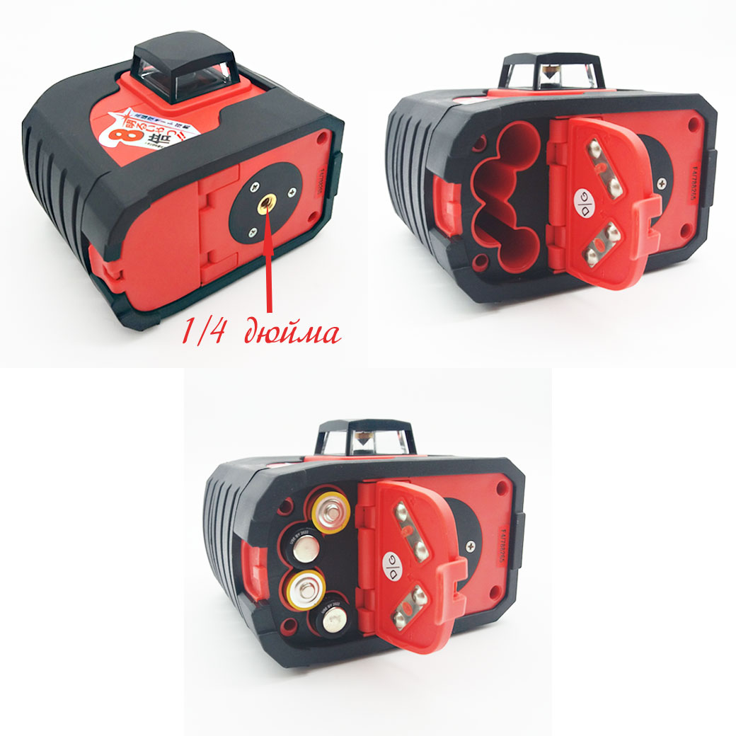

Автономная работа прибора поддерживается комплектом из 4-х батареек типа АА, помещаемых в специальный отсек снизу. Там же есть присоединительное отверстие диаметром 1/4 дюйма, при помощи него возможна установка аппарата на крепежные приспособления.

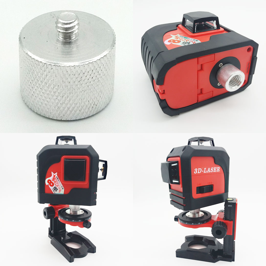

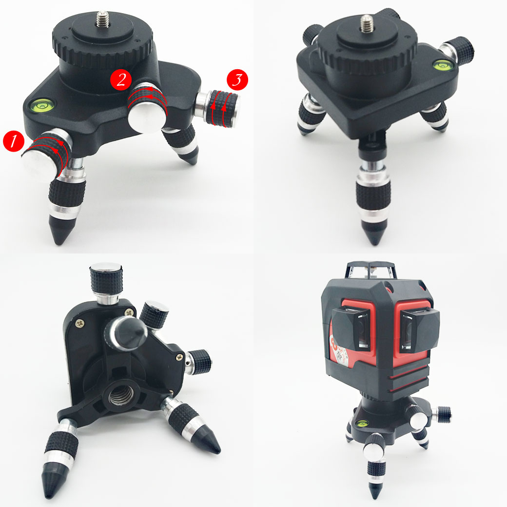

В комплекте с прибором также идет эксцентриковое поворотное основание, существенно расширяющее его функциональность. За счет вкручивания/выкручивания ножек оно делает возможным установку уровня на наклонную поверхность. Винты подставка изменяют положение корпуса в продольном и поперечных направлениях (1, 3), и позволяют выставить вертикальный луч строго на заданную отметку (2). Посредством резьбового отверстия в 5/8 дюйма осуществляется крепление на штангу или штатив.

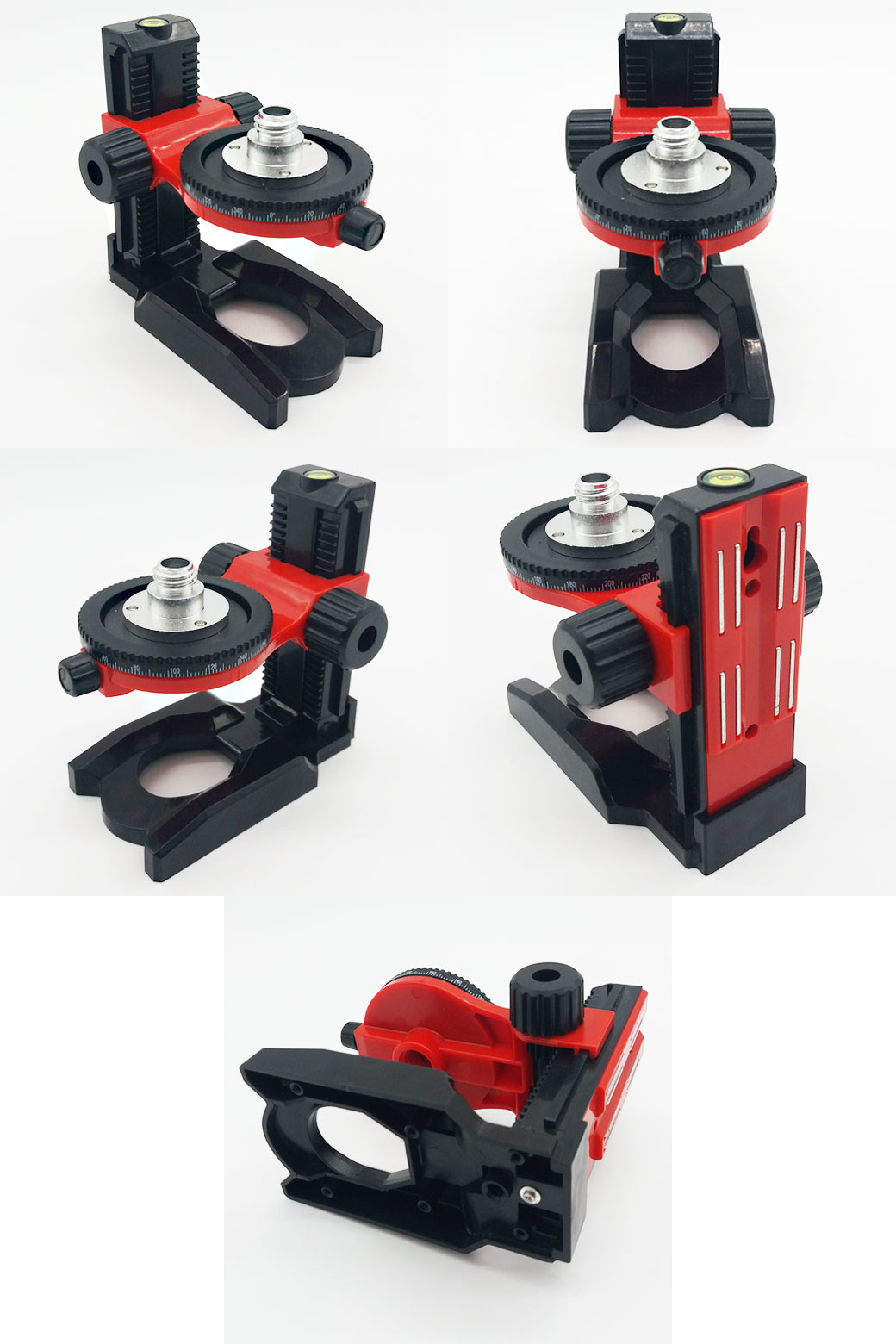

Еще одной изюминкой представленной комплектации является магнитное крепление, бесспорная польза которого очевидна - диапазон охватываемых горизонталью высот начинается от 0,06м (расстояние от пола до диода) и вплоть до потолка помещения. Его использование предполагает 2 варианта крепления - на саморез (сзади имеется специальное отверстие) и на магниты, для отрывания которых от металлической металлической поверхности нужно приложит значительные усилия.
Закрепить корпус на это приспособление просто так не получиться - разные диаметры, поэтому среди аксессуаров есть резьбовой переходник.

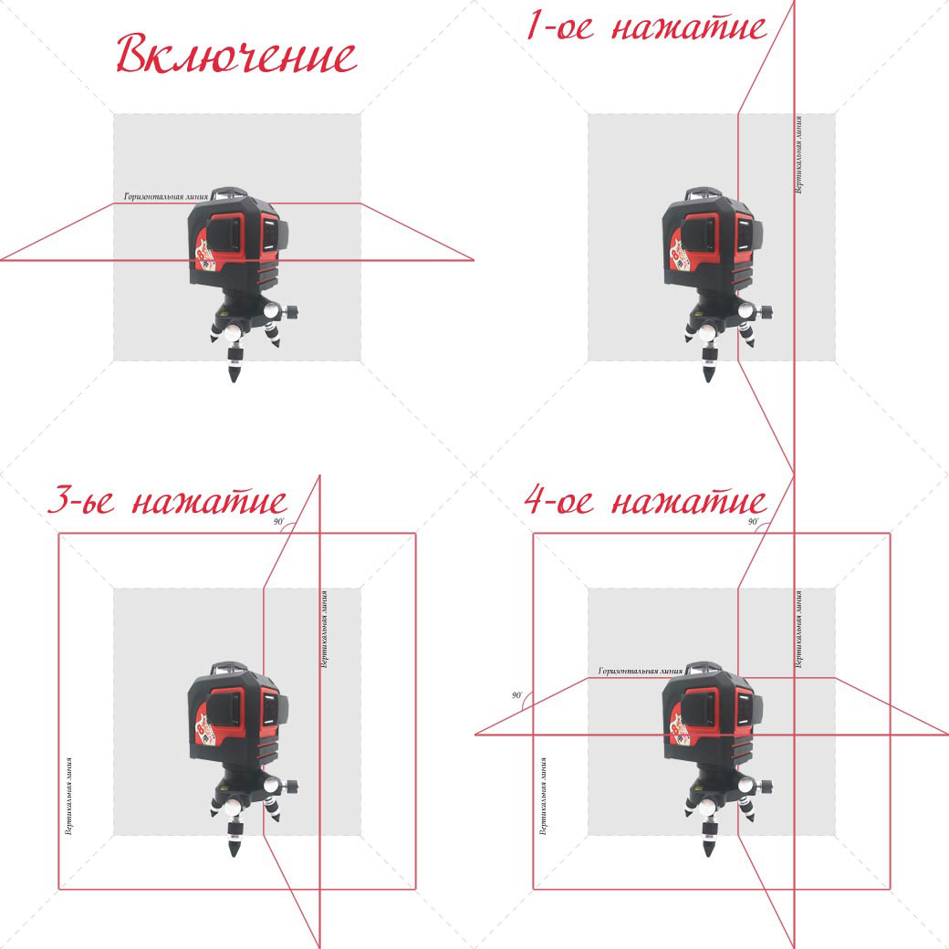

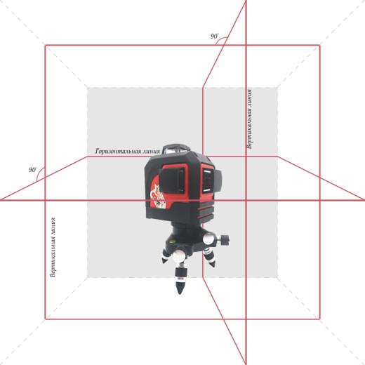

Для подобных измерительных инструментов естественно, что основная их задача заключается в построение строго горизонтальных и вертикальных плоскостей с чем Fukuda 3D MW-93T прекрасно справляется. При включении прибора автоматически загорается светодиод, проецирующий горизонтальную линию. Далее, нажимая кнопку управления лучами происходят, следующие действия:
1-ое нажатие - горизонт выключается, активируется фронтальный лазерный излучатель; 2-ое нажатие - включается боковой лазер; 3-ье нажатие - и вновь зажигается горизонталь; 4-ое нажатие - все светодиоды уходят на отдых, оставляя на страже только горизонт.
Если зажать клавишу управления прибора, в то время как он находится в выключенном состоянии, то активируется режим построения наклонных плоскостей. Переключение между лучами происходит тем же образом, что и в обычном режиме работы.

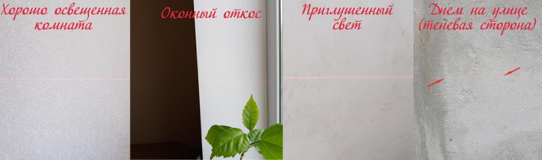

Как было уже отмечено в начале обзора класс яркости (не путать с классом безопасности) диодов данной модели - 3-ий. Видимость линии луча при различных условиях освещенности представлена ниже на фотографиях. Удаленность от поверхности проецирования составляет 5 метров за исключением последнего фото на улице. На ней лазерный уровень находится в 2-х метрах от стены.
Глядя на картинки вывод напрашивается сам собой - мощности светодиодов достаточно для комфортной работы даже в хорошо освещенном помещении, так как линии отчетливо просматриваются.

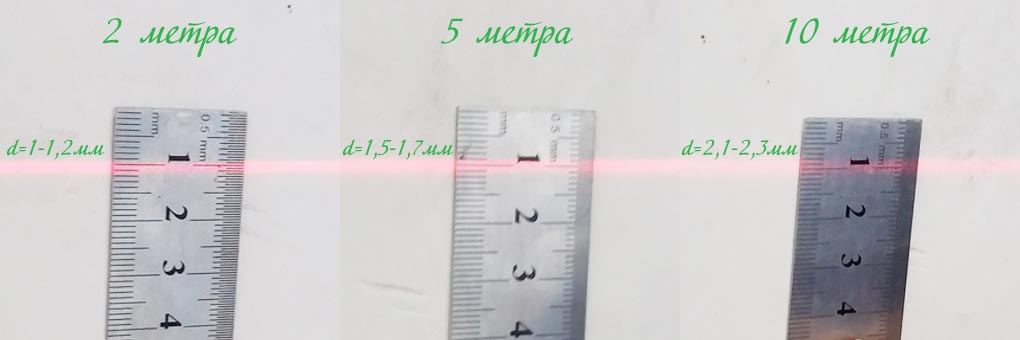

Часто приходится слышать, что у многих лазерных построителей плоскостей есть проблемы с линиями на расстояниях превышающих 10 метров - они становятся толщиной чуть ли не в палец. Протестируем наш экземпляр на показатель расширения:
Проведенные испытания свидетельствуют о соответствие полученных результатов с заявленной величиной показателя 0,5мм/5м. Ширина линии луча даже на относительно больших расстояниях находится в пределах разумного.

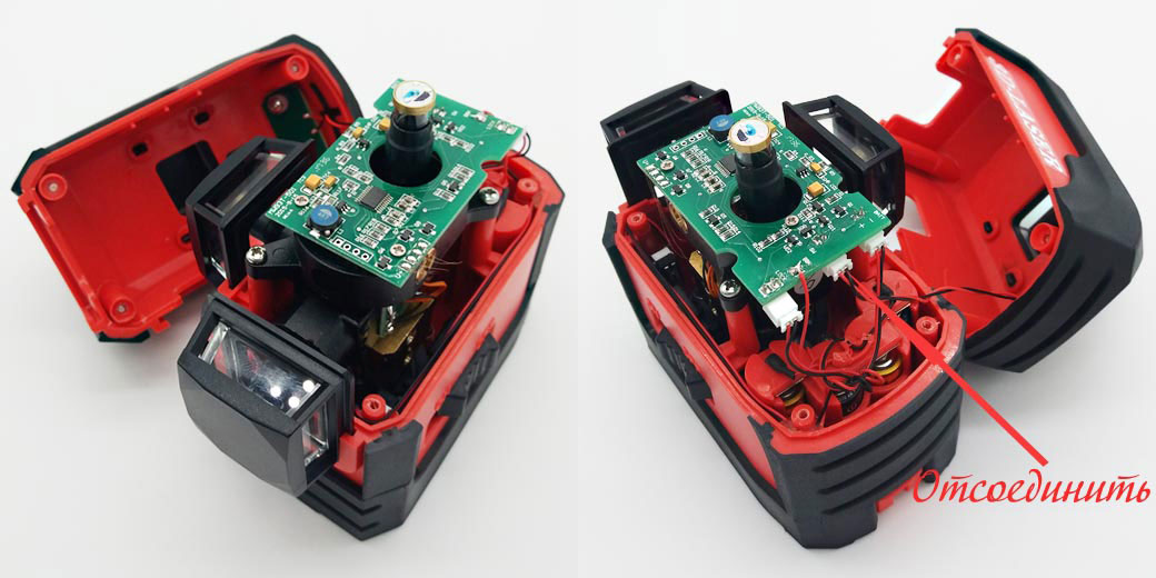

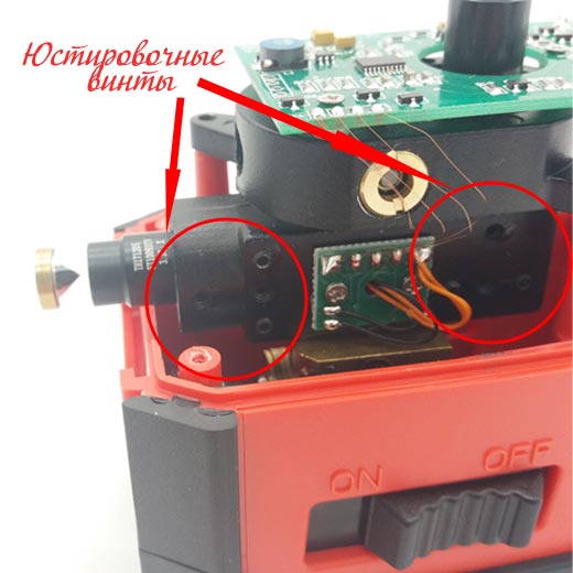

6. Разборка и юстировка
Важно! Данный раздел обзора представлен в ознакомительных целях. Не рекомендуется осуществлять самостоятельную юстировку прибора, поскольку этот процесс имеет свои нюансы и нет четкого алгоритма действий, строго следуя которому Вы добьетесь желаемого результата. В итого это может привести к негативным последствиям и вместо измерительного инструмента с небольшой погрешностью Вы получите дорогую бесполезную игрушку!

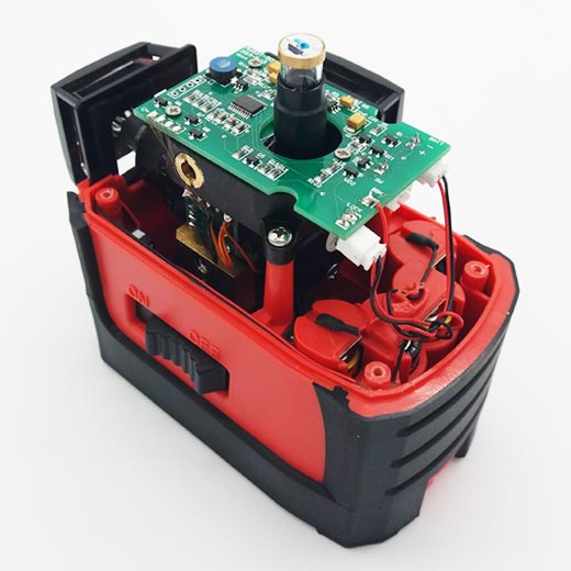

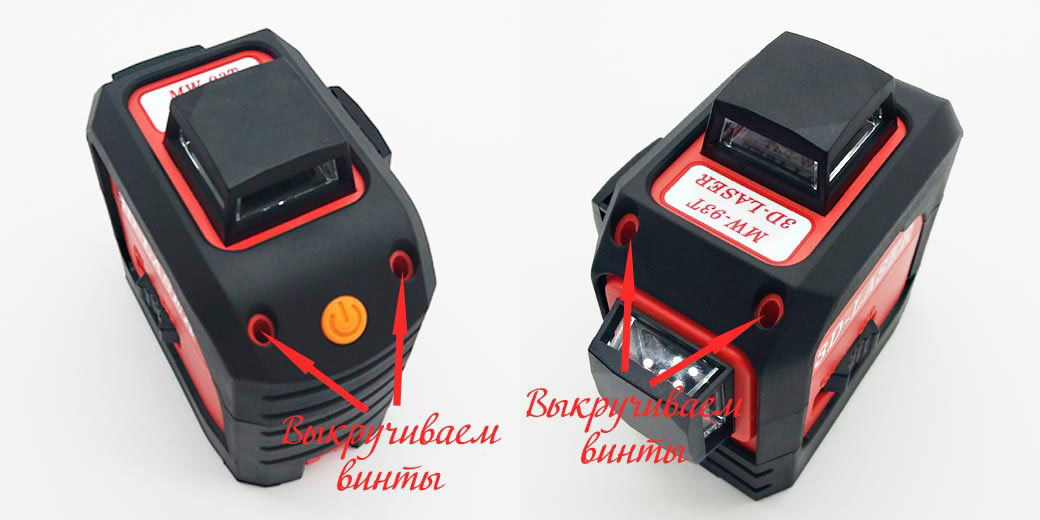

Итак, первое, что от нас потребуется - это раскрутить винты и снять верхнюю часть корпуса. Она довольно сидит довольно плотно и нужно потянуть вверх с силой, но осторожно, без рывков.

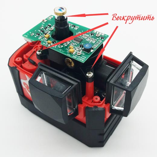

И вот раковина открыта и перед нашим взором предстает электронная жемчужина. Верхняя часть соединена с ней пуповиной проводов, поэтому для дальнейших манипуляций с прибором нужно от нее избавиться.
После этого наше устройство предстанет в таком виде

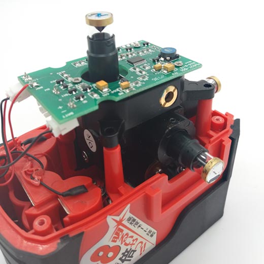

Для настройки диода, генерирующего горизонтальные лучи, этого вполне хватить, а вот для регулировки остальных лазерных излучателей недостаточно - требуется снять призмы. Поэтому откручиваем винты крепления маятниковой конструкции.
Аккуратно ее приподнимаем и вынимаем из своих гнезд пластиковые призмы.
Теперь можно немного и потерзать строптивый инструмент. Юстировка в Fukuda 3D MW-93T осуществляется при помощи штифтов крепления лазера. Регулировочные винты-противовесы хоть и имеются, но, во-первых, подлезть к ним, полностью не разобрав прибор, не представляется возможным, а, во-вторых, все же проще отрегулировать точность крепежными винтами излучателя.
